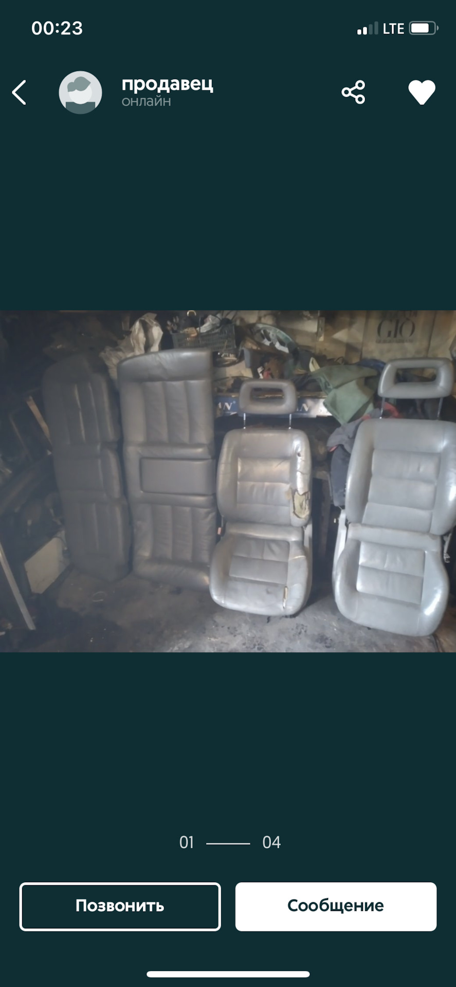

Изначально с завода моя машина была укомплектована шелковым спортивным салоном от версии S6 (да-да задний диван все таки разный по сравнению с обычным салоном). Фирма изготовитель всех спортивных сидений у VAG идет славно известная фирма Recaro. Меня всегда устраивали мои сиденья. Они имели все возможные ручные регулировки (5 настроек) + подогрев. Но всегда хотелось электро сиденья и память. Еще где то годика три назад начал искать себе такие сидушки. Смотрел на ebay.de — было пару интересных вариантов но все они были от аванта, цены были все таки завышенные (от 400 евро) + нужно было что то думать как их доставить. По этому вариант с Германией отпал. Потом начал смотреть в Польше на allegro.pl но поиски не обвенчались успехом.Я понемногу уже и закинул эту идею. Но в этом году когда искал себе растяжку передних стоек набрел на одного парня который разбирал S6. Купил у него распорку. Он спросил не нужно ли мне еще что то) Слово за словом и я узнаю что на эске стоит кожаный электро салон причем еще с памятью для водителя . Думал он сейчас цену за него заломит. Но нет. 10 минут торгов и мне отправили распорку стоек и передние электросидушки с проводкой за 200$
Два дня и я уже на пороге ТК забирать свою посылку) Как и говорил продавец состояния кожи на троечку. Но для меня это не важно. Так как все равно планировал оставить свою обшивку которая в идеальном состоянии.

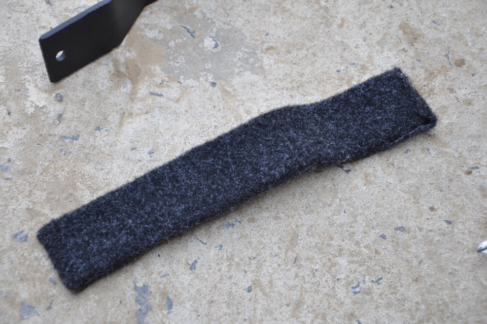

С центральным кронштейном все понятно. Как бы не было жалко но нужно срезать. В принципе 5 минут работы зубилом и кронштейн у нас в руках . А вот со вторым передним креплениям нужно было что то думать. Тут также было два варианта:
1. приварить оригинальные кронштейны с машины где стоял электро салон
Но я не советую Вам это делать так как использовании сварки у Вас полезет антикор на днище. Та и салон с потолком хорошо так запачкается
2. придумать свой крепеж. Долго думал что да как. и все было не то. И тут общаясь с Мишей Besmas он подкинул мне одну идею. Поставить новый кронштейн вместо старого центрального. Сделал эскиз и дал его знакомому парню кузнецу. Два дня и два кронштейна у меня.
Что б кронштейн не бросался в глаза обшил его карпетом и установил в машину.
Примерил сидушку — все стало как родное. Нет ни люфта ни скрипа.

Ваша идея сойдет. делаете двойной кронштейн и на да болта с контргайкой в том месте где центральный кронштейн механических сидушек.
Ок, спасиб. Мне единственное остается не понятно. Как прикрутить кронштейн. Вот спилю я центральное крепление, и дальше как? насквозь сверлить, длиннющие болты туда и под днищем гайками? о_О
нет конечно, с торца выступа сделаешь маленькую прорезь и закрутишь гайку ключом
Лучше сделать резьбовыми заклёпками.
металл там слишком тонкий для такой заклепки

можно сказать что самый менее колхозный вариант крепежа)
нуда, сварганил новый кронштейн и все, сваркой не охота туда лезть.
а прикрутил ты кронштейн к кузову, получается в том месте где раньше было крепление мех.сидушки?
да, все верно.

h.a.d-cd.net/e4c9384s-960.jpg — сильно не пинай — нарисовал как смог. размеры такие у меня. на рисунке я показал где сделал дырки под болты (3 шт) и место где нужно сделать маленький изгиб что рельса сидушки хорошо села
Отлично, я так понял масштаб 1:1 по клеткам в 5 мм
Ширина полосы?
Да, масштаб 1:1
Ширина может быть разная. Каждый для себя решает сам. Я сделал 5 см
Перепад высот при изгибе видимо больше 1см. Сделал кронштейн по рисунку мне кажется край получается задран.
