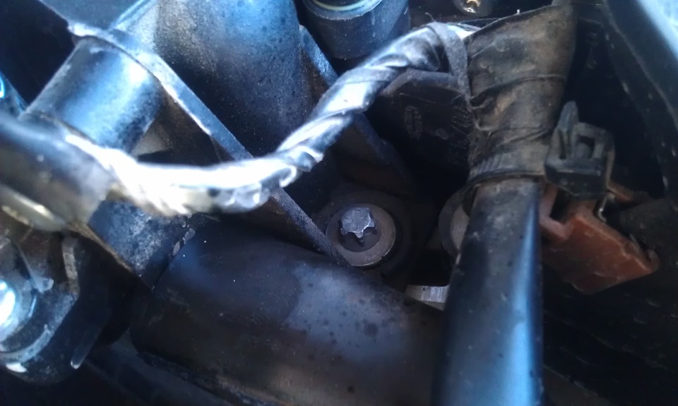

по утрам при заводке начали плавать обороты от 1300 до 2000 стрелка прыгала как сумашедшая нужно было подождать пока прогреется на 2 деления после газануть до 4000 после этого успокаивалась. Прочитав в интернете, что это происходит из-за подсоса воздуха, вооружившись балончиком с силиконовой смазкой начал искать место подсоса. Когда побызгал смазкой на место соединения дросселя с коллектором обороты на некоторое время пришли в норму потом опять за скакали. Полумерами в виде подмотки фум ленты не хотел заниматься у пользователя Maniak26 нашел инфу что в это место подходит резиновое кольцо 62*70*46 отправился на хоз рынок где купил 2 штуки(прозапас) только у продавца оно было как 62*70*4,6.
отсоединяем тросик газа
сннимаем резинку держащую впускной патрубок
глушитель впуска
снимаем шланг с РХХ и разъемы с РХХ и ДПДЗ и головкой на 6 torx откручиваем болты корпуса воздушного фильтра
и отводим его в сторону
головкой на 8 откручиваем 2 болта дросселя (у меня он начал вываливаться когда я откручивал 2й болт) и вынимаем дроссель
меняем уплотнительное кольцо на дросселе
и собираем все в обратном порядке. Я перед сборкой резиновые кольца сбрызнул силиконовой смазкой.
заводим и радуемся: стрелка после заводки находится на 1100-1200 об. и при прогреве падает до 500-600об.
для сравнение новое и старое кольца:

Сделал себе, проблема исчезла, спасибо за картинки.
По ГОСТу 9833-73 правильное название кольца 062-070-46.
Я себе поставил чуть больше 064-072-46
пожалуйста, кто-то ставит еще и 063-071-46, думаю 2 мм не большая разница, главное результат

хотел бы поправить!
при прогреве падает не до 500-600об. а как положено 750.
у тахометра начинаются показания с 500об.

если использовать китайку в катушке, то да. я промышленную подматывал, (знакомый газовик дал) она как изолента толщиной, всего по два витка на оба кольца. никуда ничего не расползлось, и под кольцами её вообще не видно. и никаких проблем.
один хрен! лучше уж поставить резиновое кольцо и мозг полумерами не парить!
да, но кольцо нужно было найти ещё. а тут с утра -11 морозец. движок жалко было. поэтому сделал по другому. сделал и забыл.
Если не трудно подскажи где брал головку, чтоб снять корпус воздушного фильтра…в Мах-ле нигде не нашел(
идешь в магазин по продаже инструмента и говоришь — дайте мне набор головок TORX
timurtag
я года 2 назад себе на 23 февраля набор торцевых головок подарил такой: kraftool-instrument.ru/im…s/new10/27883-H95_z01.jpg, там была. брал в "молотке"
