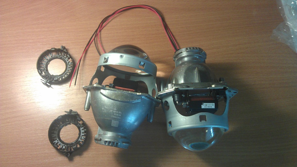

С момента покупки я начал борьбу с плохим светом! (установил ксенон в ПТФ)
колхоз конечно, но это единственное, что спасало меня в темное время суток, т.к. на ближнем свете ездить было не возможно! иногда даже опускал фары корректором и включал дальний. теперь я этого делать не буду!

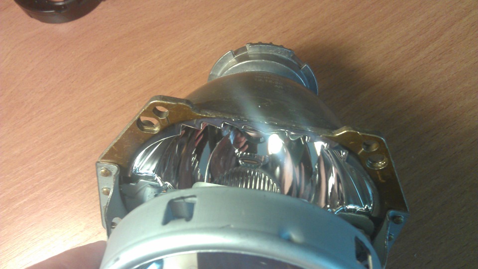

Начитавшись форумов, БЖ на драйве. пришел к выводу, что у меня как и у многих, от времени выгорел отражатель в линзах.
Сначала хотел, как и многие это сделали, купить новые фары фирмы DEPO. но в один прекрасный момент, наткнулся на Драйве на человечка, которого тоже не устраивал свет на его авто(жаль, что у него не ауди), он себе заказал би-линзы на сайте Галогену.net (не реклама!) установил, и рад как слон! я посмотрел фото "до" и "после" и учитывая, что его машина не 1999 года выпуска, а 2008… то я даже и представить не мог какую разницу увижу я, если поменяю на своей машине линзы!
Разумеется я тут же залез на этот сайт и начал выбирать линзы!

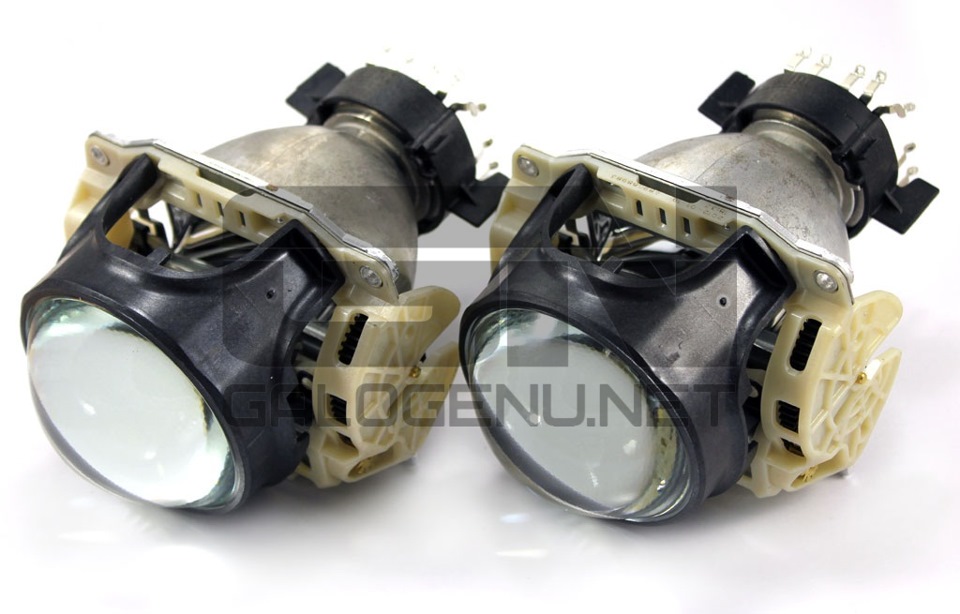

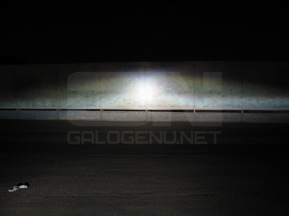

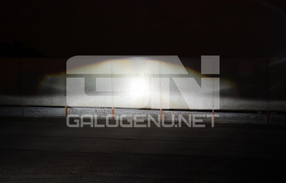

исходя из того, что оптика у меня стоит VALEO, то начал сначала рассматривать линзы
VALEO 2 — стоимость их составляет 3000 руб за штуку. шторка приводится в действие вместо втягивающего соленоида, моторчиком, который вращает шторку, тем самым переключая в режим дальнего света, что меня немного смутило… побоялся я за качество. Но есть и плюсы: данный модуль идеально встает в родную фару с помощью переходника крепления (который можно так же приобрести на сайте) и небольшой доработочки, чем не могут похвастаться остальные модули(((

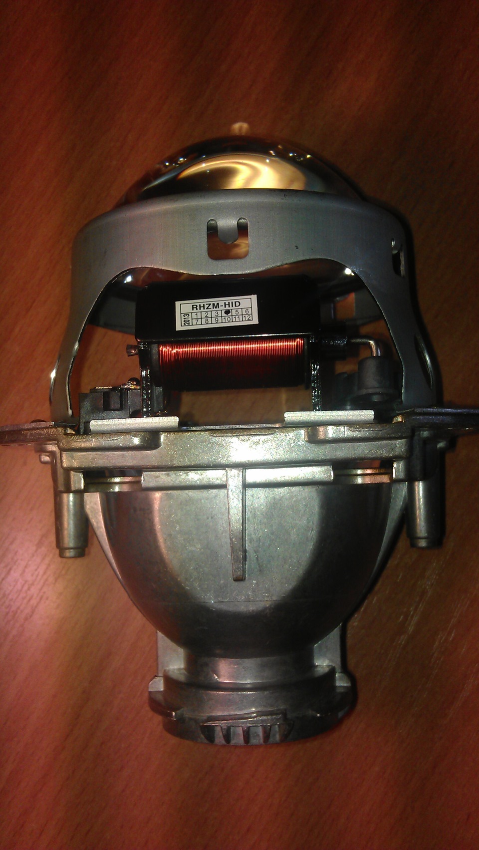

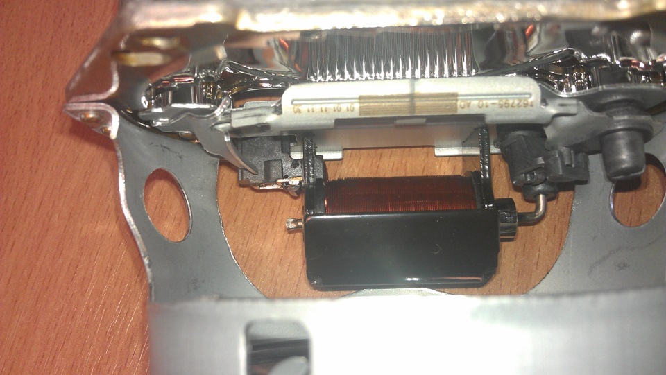

Поэтому начал смотреть другие варианты. и выбор пал на линзы HELLA 3R (улучшенная копия Hella 3) т.к. судя по описанию они имеют улучшенный световой поток, нежели модули Hella R, Hella 3. Наиболее яркий ближний свет, очень широкий пучок дальнего света. Шторки приводятся в действие электромагнитом, что упрощает конструкцию, делает ее долговечнее, ну и конечно же дешевле)))) и цена их составляет 2250 руб за штуку.

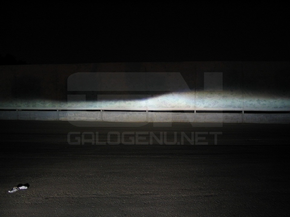

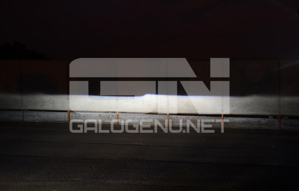

вот фото того как светят модули HELLA 3R и VALEO 2
— дальний">
Вобщем я решился на хеллу!
Сделал заказ и через 3 дня посылка была уже у меня
процесс подготовки к установке во второй части

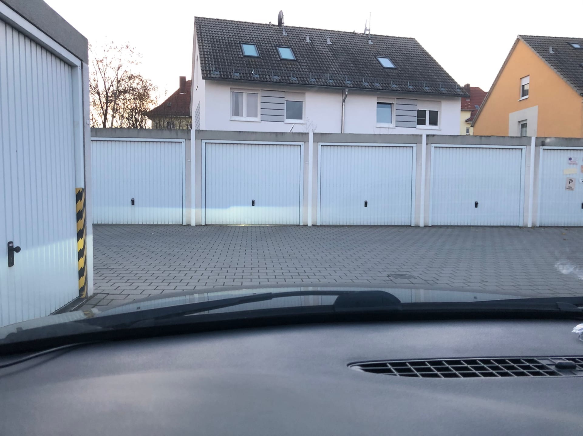

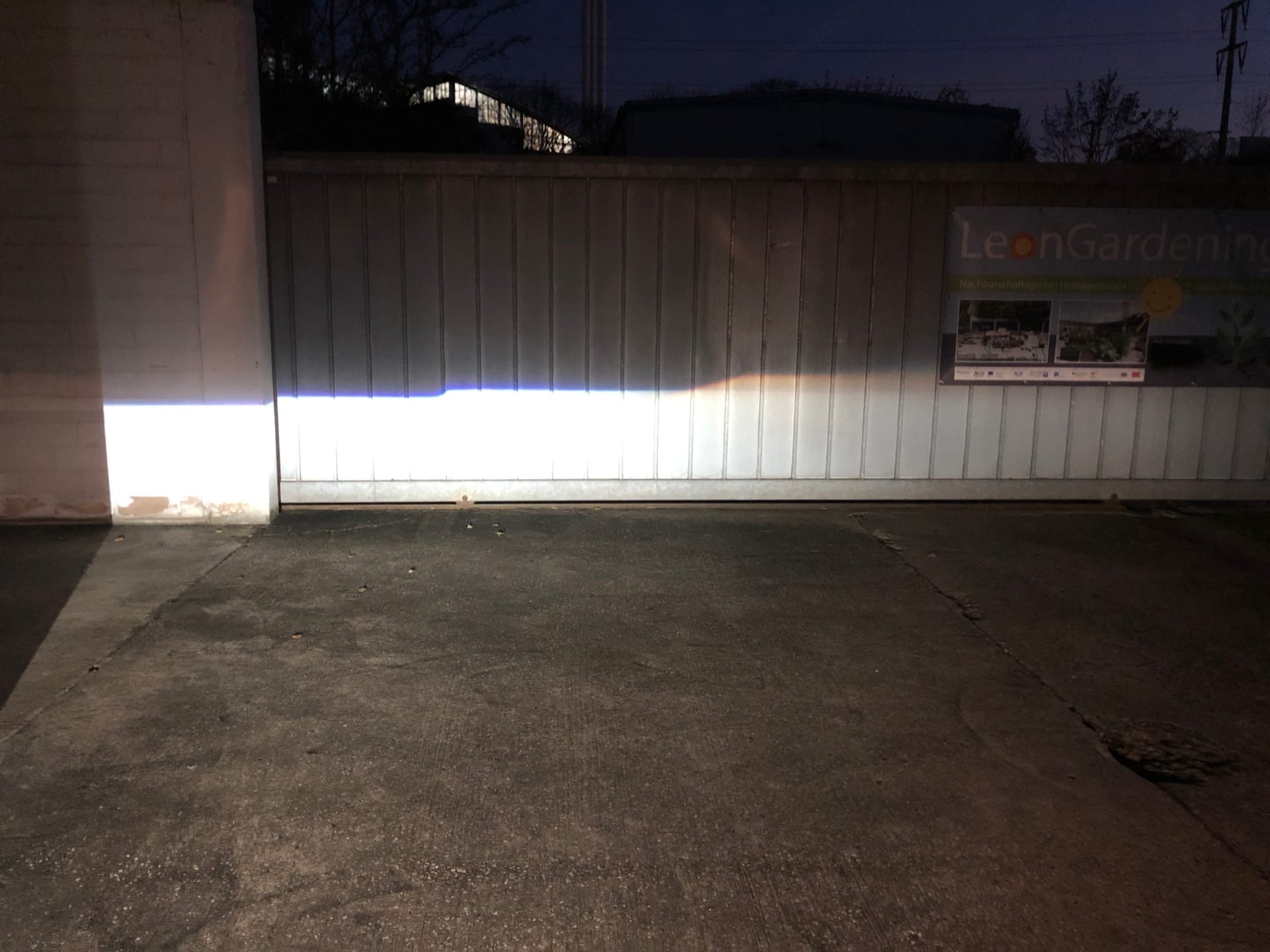

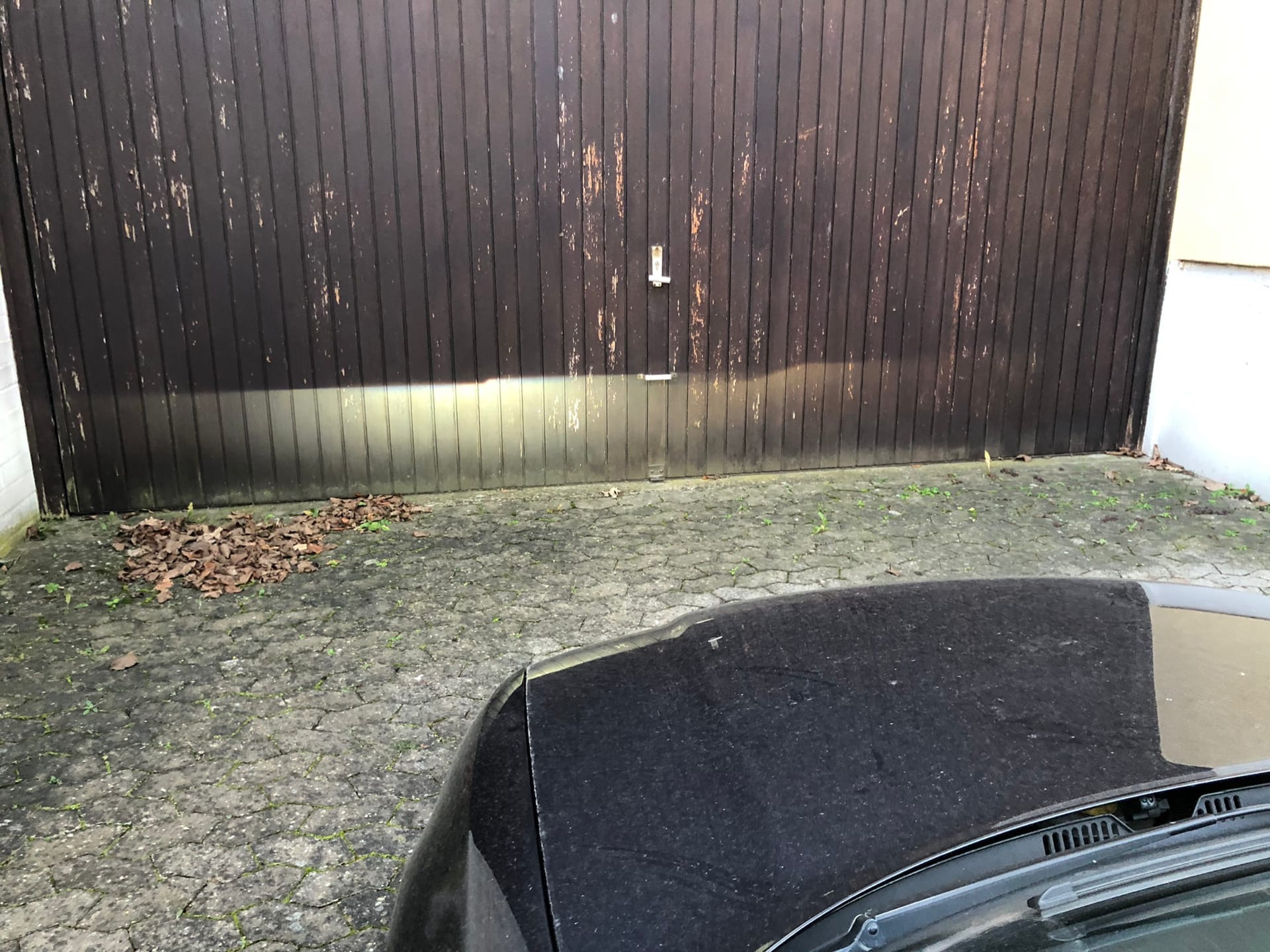

с 10 метров света от правого оригинального модуля даже не видно. Фото сделано днём в не солнечную погоду.

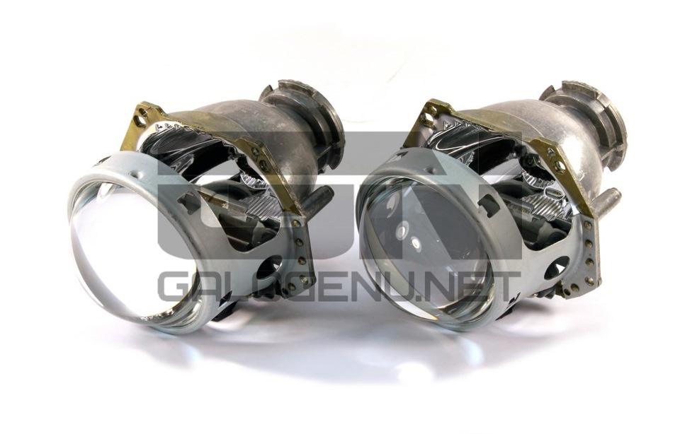

Всем привет!

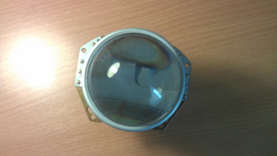

Может кому будет интересно, на днях занялся светом в своей audi a4 b5 рест. Заказал с алика такие модули ali.onl/1IAi
как я понял это Hella 3R H7/D2S. Вот немного фотографий разницы оригинальных помутневших и новых:
Минус этих линз, что они под нештатные лампы (d2s, d2s и т.д.) и фокус на них очень сложно поймать, и пучок света будет где то тусклее, где то ярче. Но как говорится цена-качество
Слушай, Может и так, но я не заморачиваясь установил лампы по ключу, и пучок ровный и хороший. У меня установлены d2s.
Ты имеешь виду "нештатны" это H7 и какие нибудь LED ?
Все, увидел, это название линз Н7, я сначала подумал, что они под ксенон Н7. Сорян.

Мои по сей день светят, правда уже в другой машине… На сколько этих хватит — хз.
Но в любом случае это лучше, чем 20ти летняя оптика

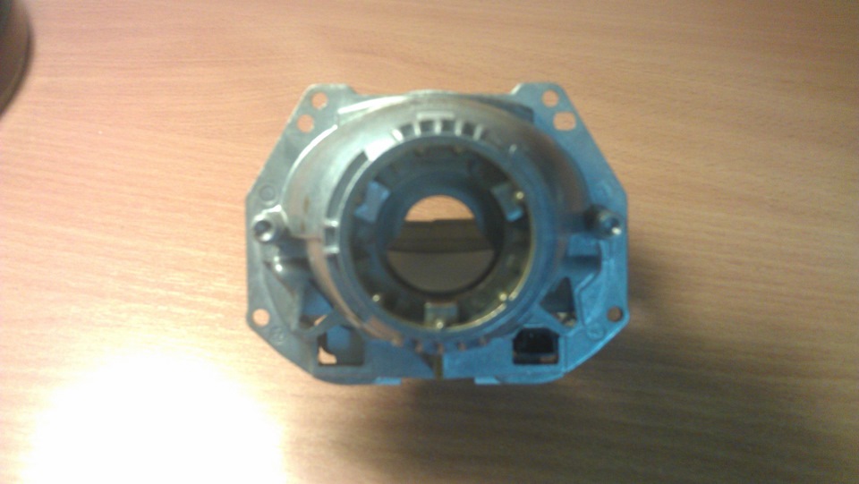

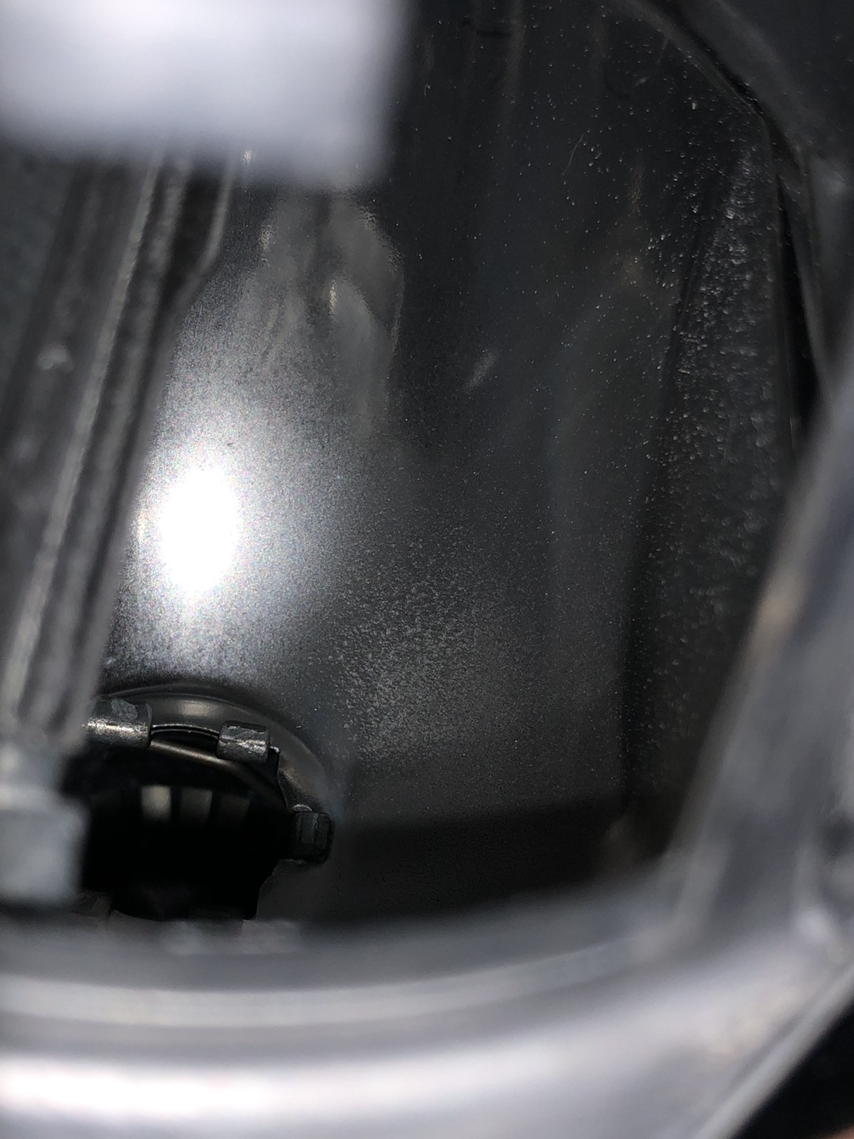

Ты правильно подметил, свет от новых линз очень хороший. А старые линзы даже противотуманки пересвечивали. Вот кстати что случилось со старыми(оригинальными) линзами.
Тем более, обошлись модули 34 евро за комплект, С быстрой доставкой (меньше недели) с Польши в Германию.
Это ещё живенько, у людей выгорают до металла

оригинал HELLA 3 vs "HELLA 3R" реплика
Подробности отличия.
