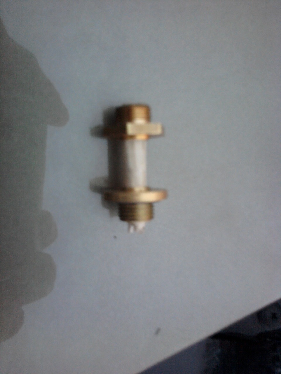

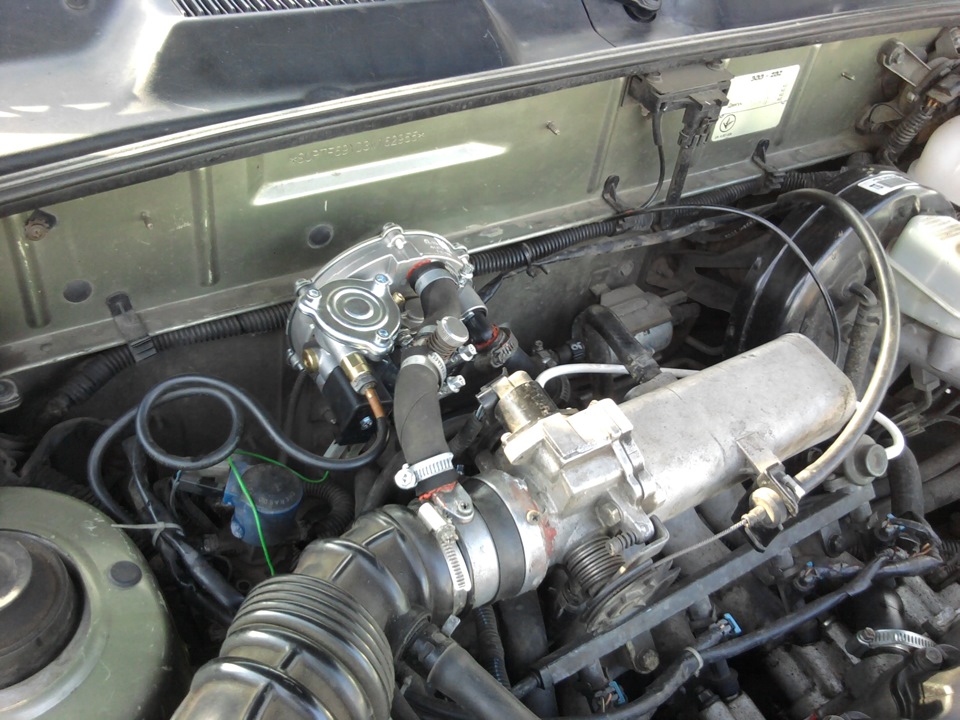

Кто не знает не так давно я поставил новый редуктор Tomasetto At07 140 HP. И тут я уже протупил) надо было брать 100 HP до 100 лошадей, а я по совету супер мастеров взял до 140 лс. Изза этого расход по городу был 14.6.
2 Раза регулировал у разных мастеров и по газоанализатору в последний раз — стал 14.1.
Ну не дело подумал я, новый редуктор всё-таки.

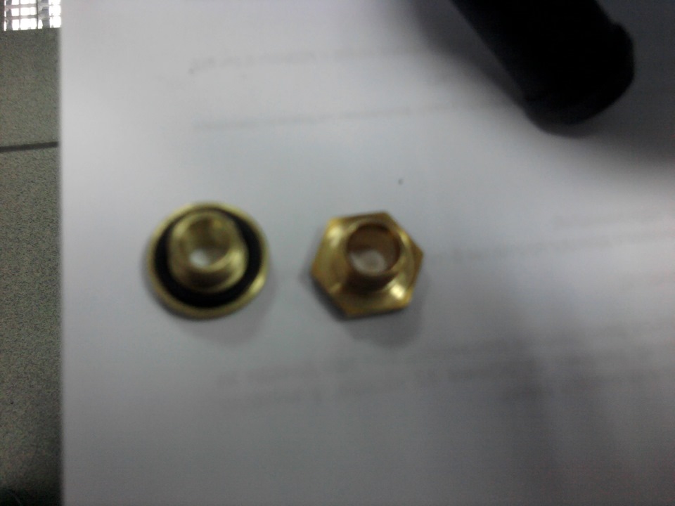

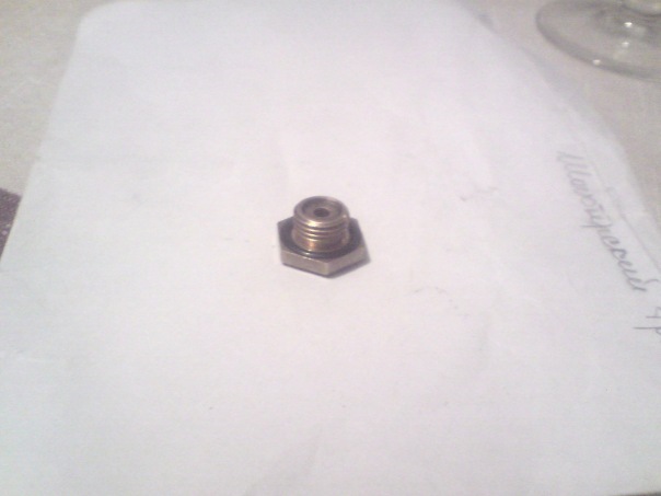

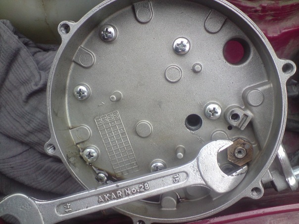

Оказывается проблема решается довольно таки просто, редуктора 100 и 140 отличаются лишь диаметром штуцера второй ступени. Добраться до неё очень просто: откручивается задняя крышка, там по кругу болтики под звездочку и под мембраной этот штуцер. Для наглядности — эти 2 фото(не мои)
Но дело в том, что эта фиговина не продается нигде, я объездил уже мастеров в надежде с б\у редуктора открутить, но не нашел.

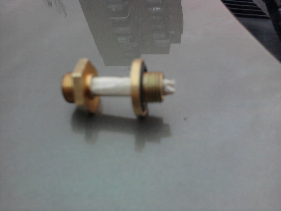

Тут вариантов несколько: либо перевтуливать, либо запаять и рассверлить под нужный диаметр, либо точить новый штуцер. К счастью у деда есть знакомый токарь, который сказал, что ему проще будет выточить полностью новый штуцер.
Итак на 140лс диаметр штуцера 6.8 мм, на 100 — 5.6 мм.
Через 3 дня забрал штуцер, сделан оч хорошо, и под резинку канавка хорошая, правда круглый, а не под ключ)) ну то дело поправимое, можно было грани подрезать, но я решил попробовать так вкрутить, и получилось) сначала руками потом плоскогубцами, держится отлично.
Всё собрал, ничего не регулировал и стал кататься, после 3 заправок на ПАРАЛЛЕЛИ с уверенностью могу сказать — РАСХОД ЧИСТЫЙ ГОРОД 11.3 литров газа на 100 км. А это уже норма для ланоса в городе. 50грн — хватает на 70 км.
Сейчас вот думаю, может всё-таки поехать перерегулировать редуктор с этим штуцерком, может еще меньше будет?
Фоткал на плоскогубцы, поэтому макро такое вот…

Блин, в меня точно проблема такая, взял себе редуктор такой же 140Hp, (спецы сказали), а надо 100. Расход 15-17л город, трасса 11. Теперь тоже ищу 100HP по всему городу). Скажи, тяжело разбирать редуктор (мембраны и другое) или самому можно?
очень легко разбирать, интуитивно понятно, открутить крышку(по-моему 6 болтов) снять мембрану и 2 болтика которые коромысло держат, и под ним этот штуцер стоит. на месте разберешься, главное штуцер такой выточить или найти)
