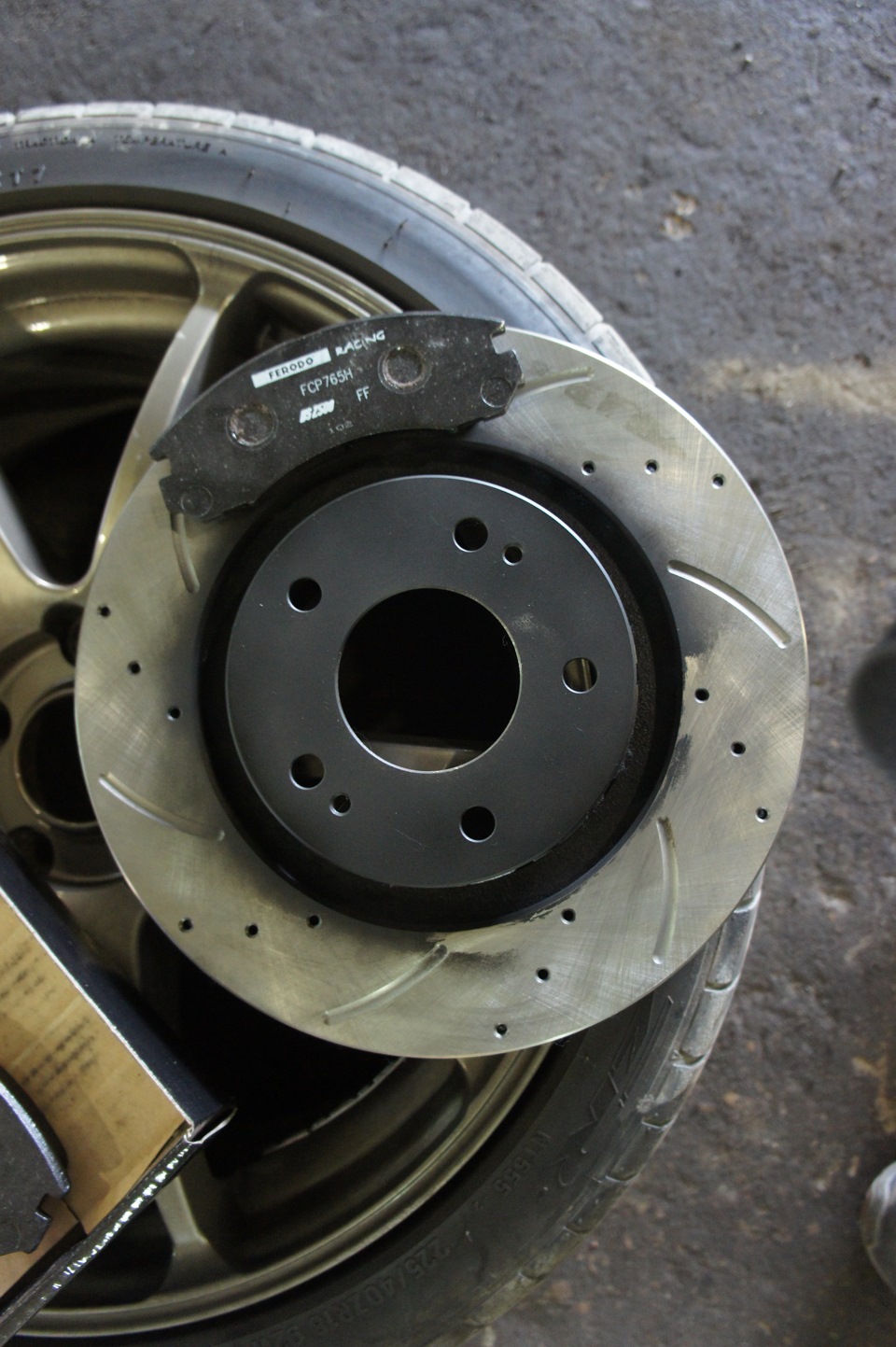

На этот раз я подведу итог эксплуатации передних перфарированных тормозных дисков Schnieder и тормозных колодок Ferodo Racing DS2500 установленных с двух поршневыми суппортами от Outlander. Поверьте, им досталось от меня сполна!
Я очень прошу Вас отнестись к этой записи серьезно. Это не реклама.
И так на выше указанном комплекте я проехал чуть больше 85тыс.км. За это время я израсходовал 3 комплекта мягких колодок Ferodo DS2500. И вот как все выглядело после моей эксплуатации.
Хочу сразу сказать, краска на суппортах была качественная, проверенная. А слезла она внимание — из-за очень сильного, не однократного, перегрева тормозов.
Если кто помнит, я иногда участвую в гонках. Это и 402 метра и Roll-on, а так же не безопасные гонки по городу. Выезжали и на треки, и на зимние покатушки на льду. Честно признаюсь, были ситуации, когда я на 100% был уверен, что диски надо будет менять после очередного перегрева! Но… они упорно не сдавались.
Один раз выехав для игры в пейнтбол, пришлось после интенсивной езды по городу, преодолевать небольшой водяной брод, для проезда на площадку. Заехав воду двигался очень медленно, так как "вотер линия" была высоко и перекрывала половину моего колеса (а машина то у меня низенькая). Так в открытое окно я слышал шипение чего то горячего в воде. Был уверен, что это выхлопная система попала в воду и бурлит. Выглянув в окно я был "приятно" удивлен, увидев вскипание воды около тормозного диска… Проехав брод, я мысленно в очередной раз, попрощался с тормозными дисками. Но и в тот день все обошлось. После игры выехав на асфальт, просушив тормоза, я к удивлению понял, что все отлично! Вот так опыт.
Вот еще один пример перегрева моих тормозов, который я подробно описывал в другом своем БЖ.
Вот такое состояние диска при пробеге 85тыс.км. и при беспощадной моей эксплуатации. Ничего не било при торможении. До последнего дня тормоза имели хорошую эффективность.
Замена элементарная. Снимаем старый диск и колодки.
Перед установкой новых дисков наводим эстетику. Красим ступицу нового диска в черный цвет.
Вот такой комплект для установки.
Все установлено и покрашено заново.
В итоге могу сказать, что за все время эксплуатации я остался очень доволен этим комплектом. Даже катаясь на более серьезных тормозах таких фирм как JBT, Proma, XYZ я понимаю, что данный набор собранный на двух поршневом суппорте от Outlander, очень даже достойный и местами не уступает своим более серьезным братьям.
Рекомендую всем данный комплект. Не экономьте на своей безопасности.

Как ты так умудрился разогреть диск.
p.s. у меня диски тормозные Otto Zimmerman Sport стоят колодки feredo полет пока нормальный))
Тормозил видимо сильно…
Диски Zimmerman частенько перегреваются. По опыту друзей и клиентов могу судить. Надеюсь Вас эта учесть не постигнет.
Зачетный аппарат! А вот краску я бы порекомендовал взять термостойкую! Возможно тогда не так быстро будет выгорать))
Краска была как раз проверенная термостойкая. Сам не ожидал, что она слезет. Первый раз у меня такое.

Да, тормозят они достойно. Не долго, но достойно) А то что дымили они на видео — я тоже часто такое видел у себя. 2-3 хороших торможения и тормоза откатываются до версии "лансер сток" и уже дымят. Но в целом хорошие тормоза, если не топить 150-60-150-60-30-150 то их хватит за глаза.
Не согласен.
Колодки Ferodo DS2500 тормозят долго и очень достойно. Про другие даже нет смысла писать. После этих колодок я попробовал более простые Ferodo Premier, ездить на них не смог, снял и выбросил.
Тысячу раз людям писал, неоднократное торможение практически на грани юза колес с 200км\ч, тормоза не теряют эффективность. Но это именно на моем выше указанном комплекте.
а ты на федорах дс2500 откатал все 85 тыщ пробега ? эвоводы говорят что они хорошо стирают диски
Я в теме написал, что израсходовал три комплекта колодок Ferodo DS2500.
Эво воды лукавят. Как раз по моему мнению именно эти колодки бережно относятся к дискам! А вот те же Ferodo Премьер немного подтирают большое.
ну черт его знает… Мое мнение что колодки и диски правильные могут улучшить эффективность системы, но тормоза "побольше" их полюбому подвинут. Ну это чисто мнение, не проверял. Про свой опыт — аутовские перегревал много раз, те что сейчас(брембы от каена) ни разу, хотя катаю на них уже больше чем на аутовских.
Мой опыт описан выше. Тормоза грел, но ни разу диски не повело! Из всего на чем мне удалось покататься, понравились только Brembo. И то если бы я чувствовал огромную разницу и потребность, ездил бы сейчас на Brembo. Денег не жалею, чего и всем желаю.
