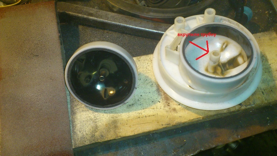

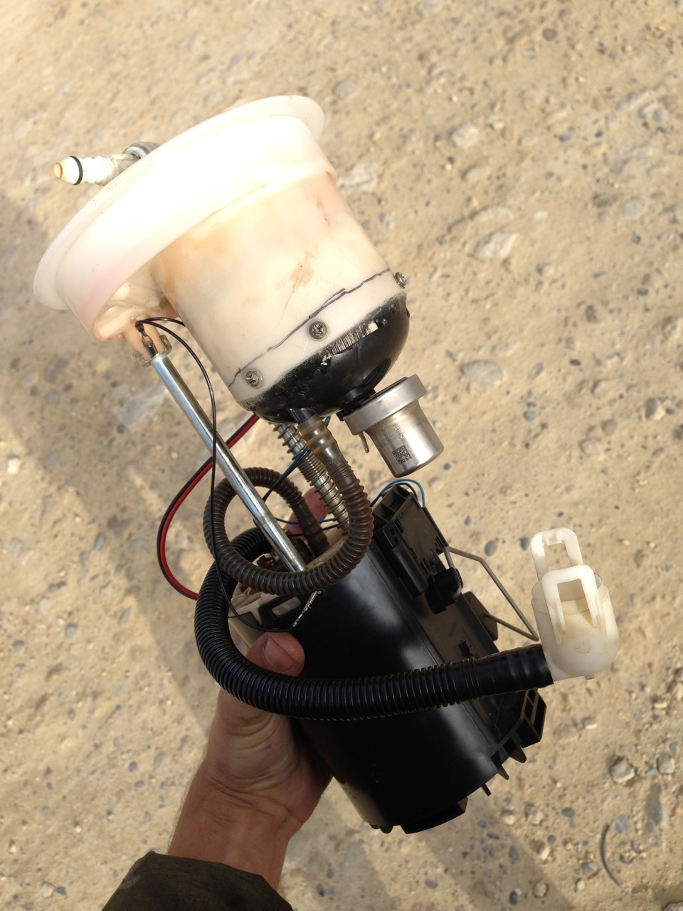

Пробег авто приближается к цифре 100т.км.и с нашим бензином пора было бы уже поменять фильтр тонкой очистки, да и увидев состояние сетки о хорошем состоянии фильтра небыло и мысли…но наша любимая ФоМоК'а засунула этот долбанный фильтр в колбу насоса, которая конечно же не разбирается. Это конечно сделано под Европу и другие страны, в которых горючка качеством на порядоки выше, но не для нас. Начитавшись отчетов и конечно же ффклуба было решено расчленение корпуса БН с последуюющим удалением фильтра и заменой его на выносной.

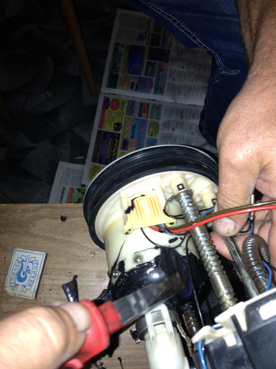

Как оказалось, колба спаяна в 2х местах, примерно отметил

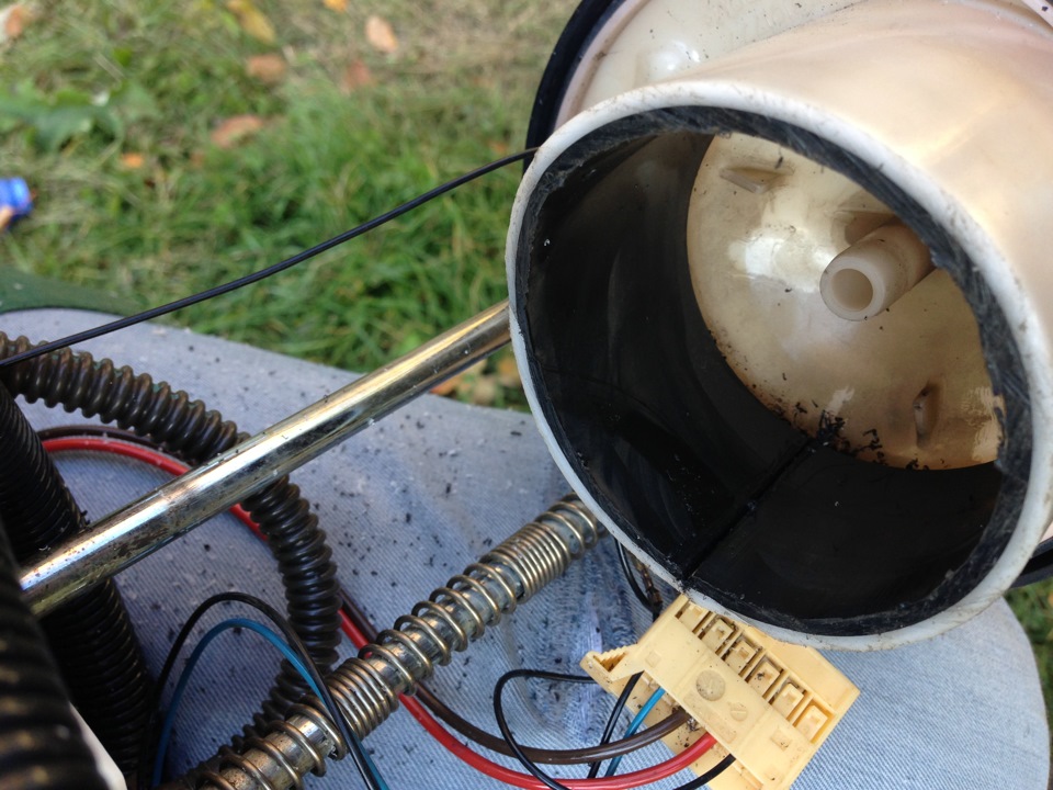

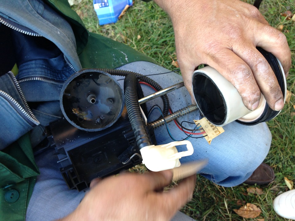

Разрезал колбу. Черный пластик внутри выломал до верхней спайни, на нижней части оторвал белый пласик на месте нижней спайки

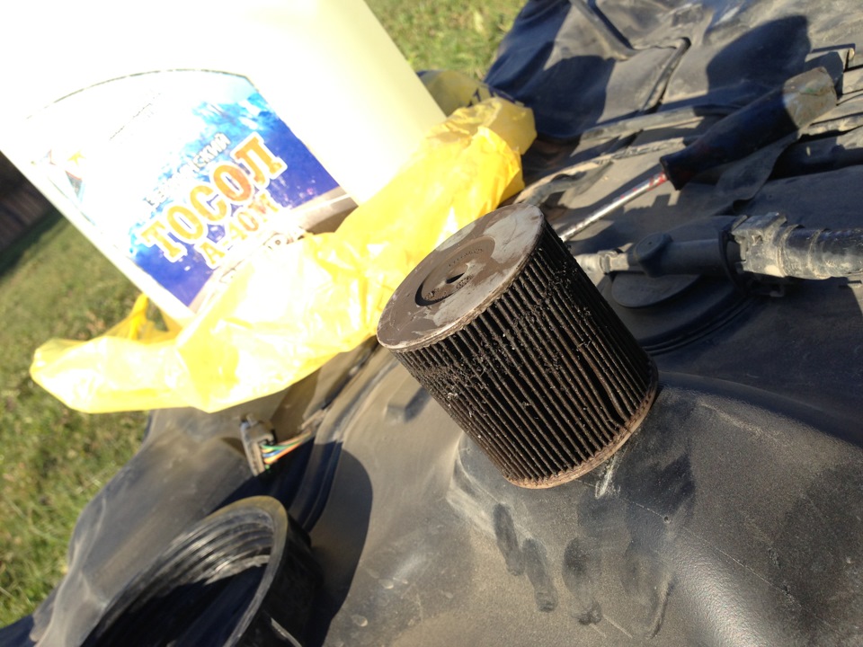

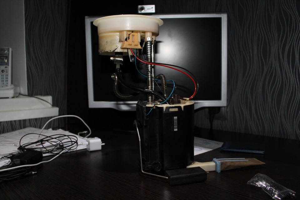

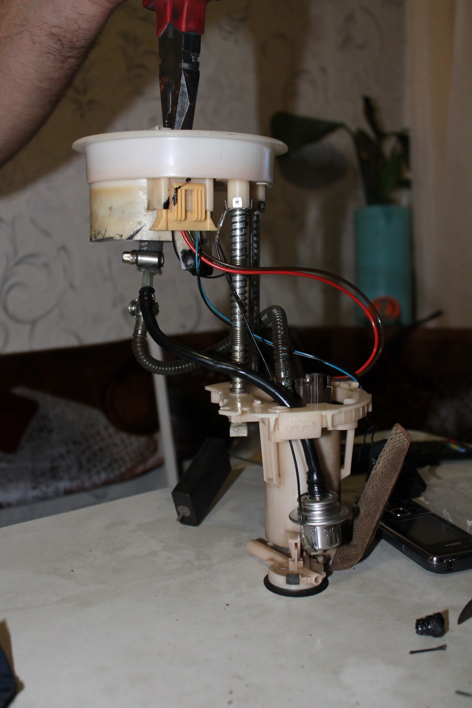

Как и ожидалось, фильтр… в общем тут даже без коментариев…

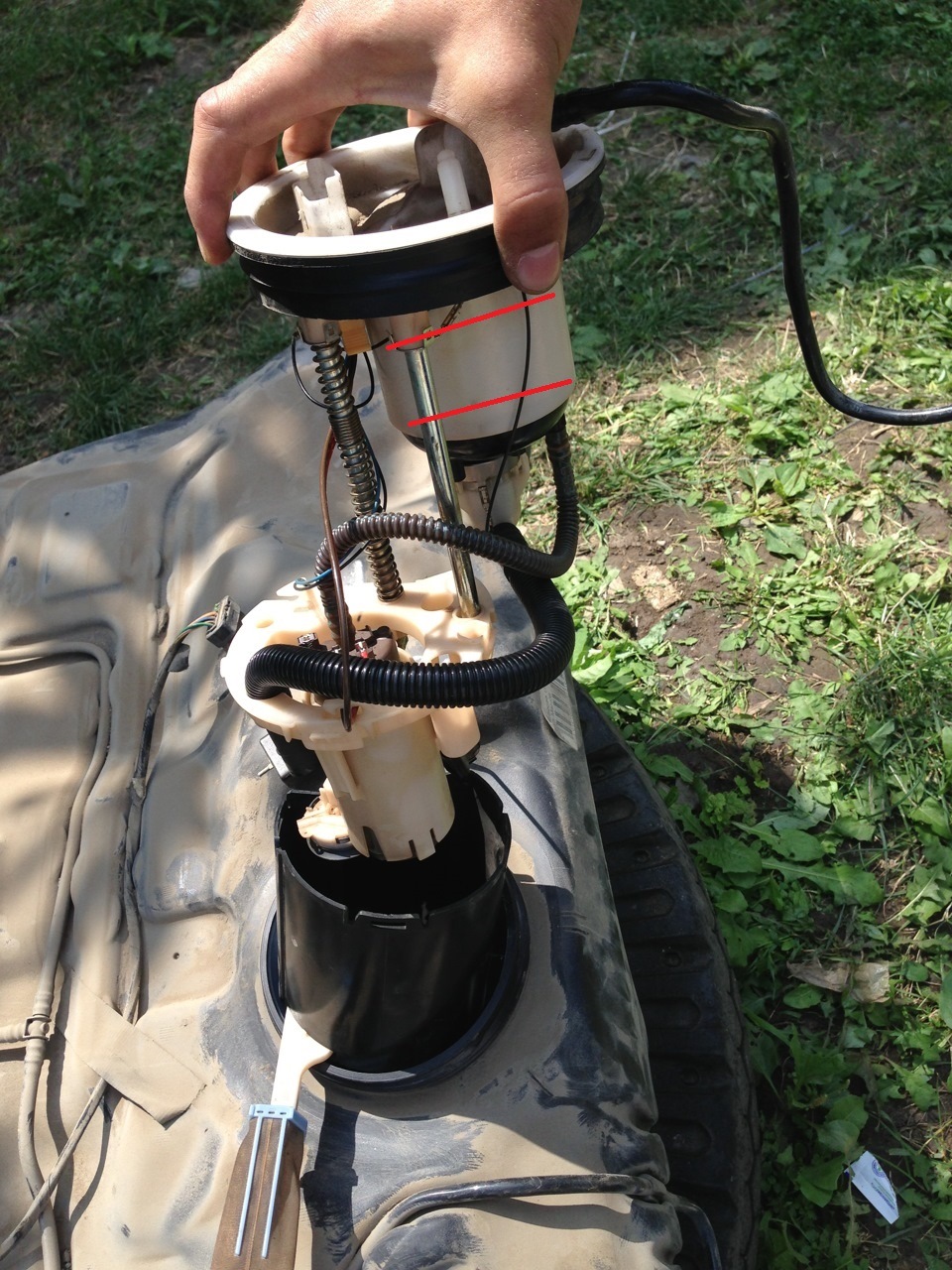

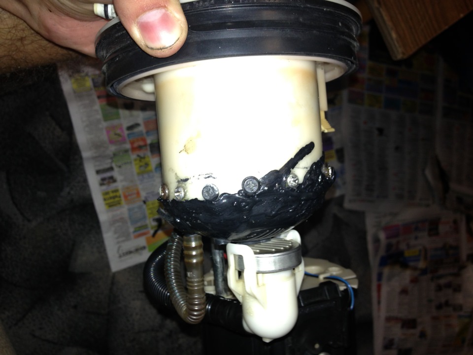

Нижнюю колбу обратно вставил в верхнюю, посадив на эпоксидку и стянув между собой пластики саморезами, чтобы давлением не выдавило нижнюю колбу

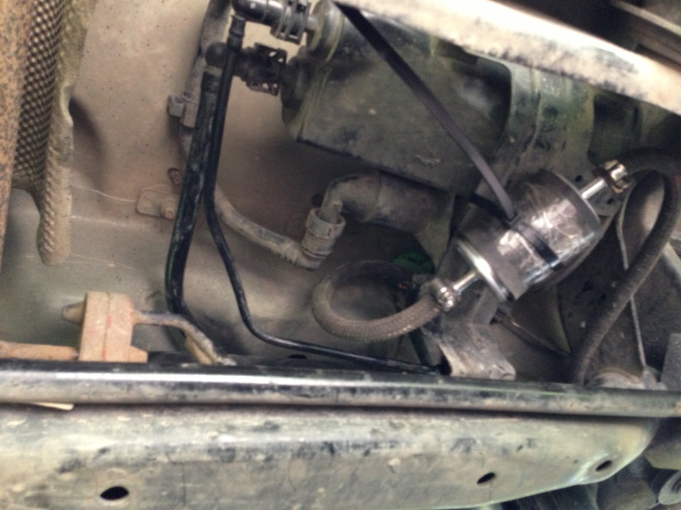

Фильтр разместил под адсорбером
Все собрал, прокачал пару раз, завелась, немного обороты повыделывались, пока всю систему прокачало и вроде все нормально, машин стал разгоняться, как не в себе, очень понравилась реакция на пелаль газа, пропали рывки при сбросе газа, динамика существенно возрасла, все время хотелось педалировать, как будто еще один катализатор выбил…Но при заводке авто приходилось чуть долше обычного крутить стартер, при наличии бензина менее 1/8 бака машина не хотела заводиться и появлялись жееесткие затупы, ехать невозможно было( Может эпоксидке не дал долным образом просохнуть, ну в общем начало сочиться и уходить давление.

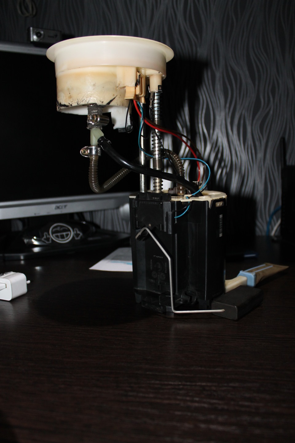

Решил спаять пластики.попросил отца помочь, взял выломанные куски пластмассы и по соединению начал проходить паяльником, но отцу это показалось очень долгим и муторным процессом, он взял да и поджег этот пластик, который плавился и капал, ну он его накапал по соединению, но пластик этот просто прилип, а не сплавился, даже разогревание пром феном не помогло, немного поездив пошли трещины по этому пластику.

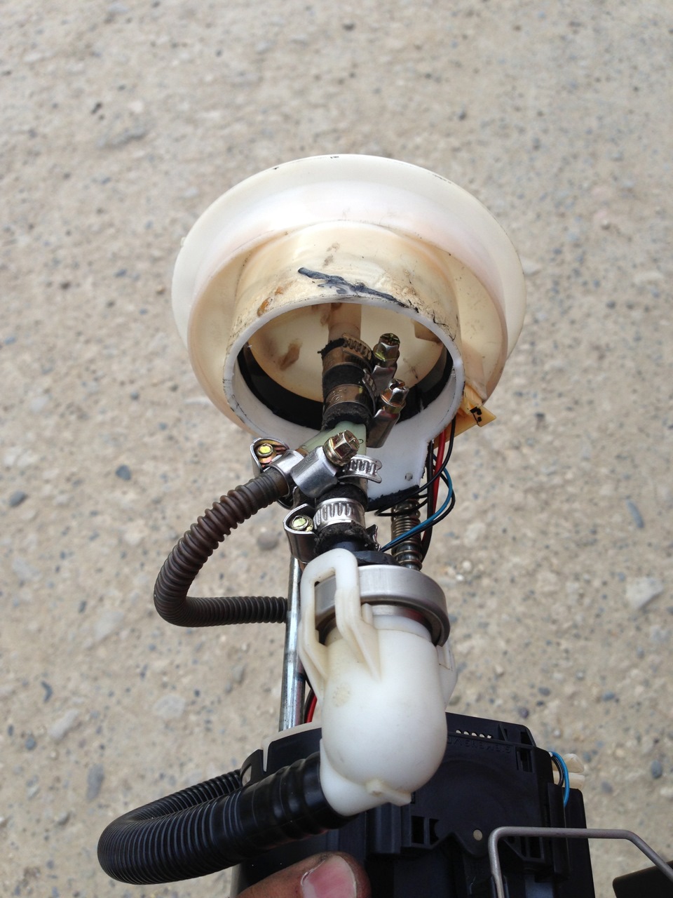

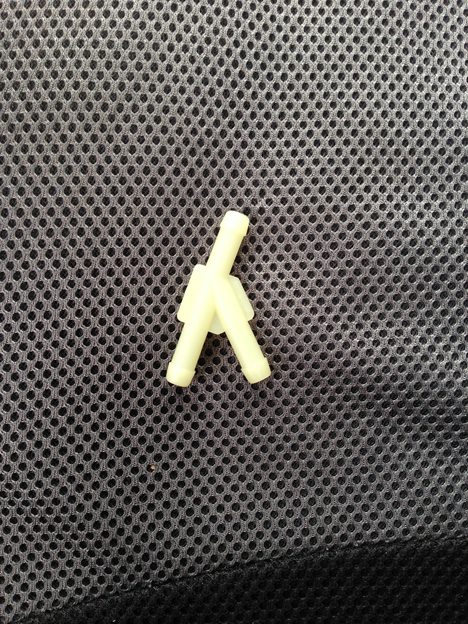

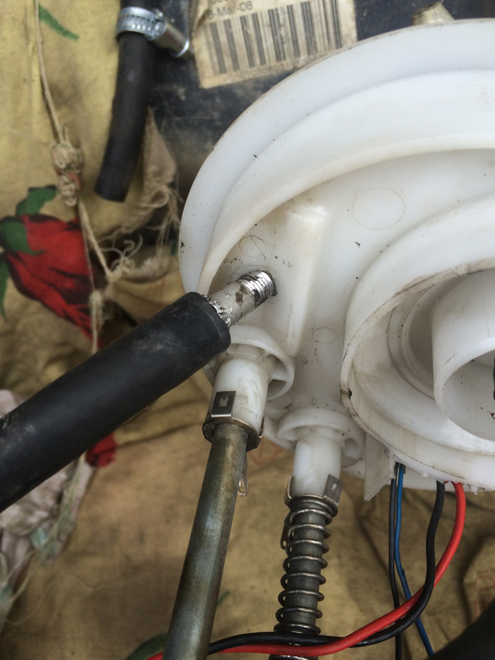

Решил совсем удалить колбу, соединив все тройничком, шлангами и хомутами. Заехал в магазин и купил тройничек для омывателя
Сосок в верхней колбе был большой по диаметру и шланг не налазил на него, решил проблему взяв трубку и лерку на 8, нарезал резьбу, прогрел сосок пром феном и вкрутил трубку в сосок. Держиться мертво))
Соединил все, получился этакий оптимус прайм :D Ну, колхоз — дело добровольное!))
Но опять давление в магистрали уходило и машина заводилась долше обычного(

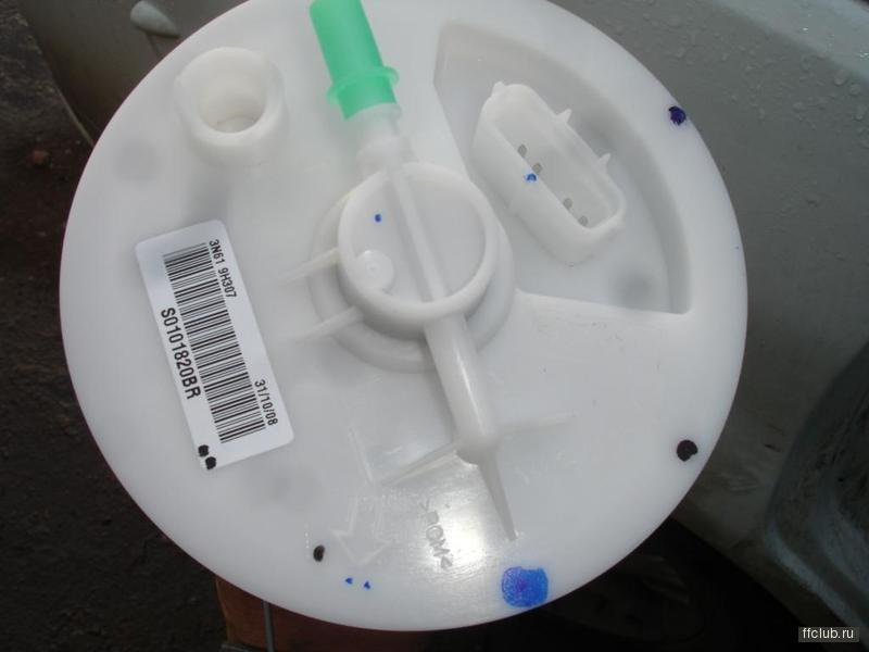

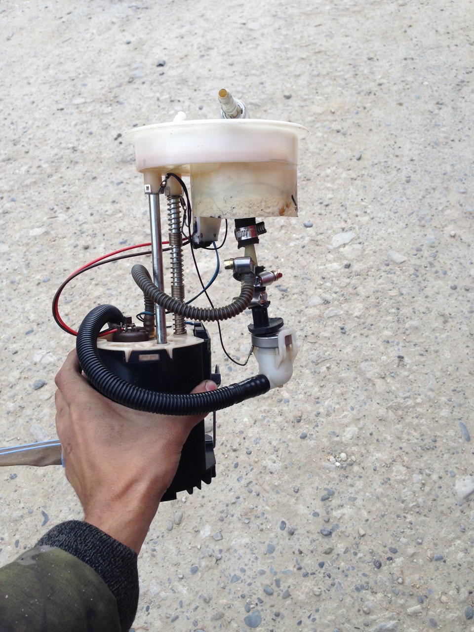

При спайки пластиков продували колбу воздухом, смотря на наличие недочетов, и при продувке шипел регулятор давления — травил давление, зараза. Искал замену, наткнувшись на тему на мондео клубе, был приобретен РДТ от калины/приоры, других вариантов не нашлось, да и дороже были бы они) Поместил его в нижней части БН, т.к. сброс излишек давления должен производиться именно в эту колбу. Ну и конечный результат:
Хоть и выглядит "сооружение" не очень эстетично, я доволен результатом)
-Теперь я знаю, что насос работает не в нагрузке и не сгорит.
-Регулятор давления не травит давление и машина заводиться лучше, чем раньше
-И самое главное я в любой момент могу заменить топливный фильтр))
-Авто стал оооочень заводным))
Всем добра =)

С калиновским рдт, это все не работает! Точней оно работает но не на долго! насос все равно в нагрузке! потому что в этом случа обратка не работает вообще, посмотри принцип работы рдт! там где трубку утебя на клапан надета это обратка из клапана а подача в клапан производится через 4 отверстия вокруг ! получается ты сделал заглушку ! и сброс давления у тебя происходит через клапан на самом насосе! у меня по такой схеме в один прекрасный момент лопнул моторчик насоса!

Все сделал. Машина поехала хорошо. Тот фильтр, что был в колбе насоса запаян был очень грязным. Спасибо за консультации. Вот только как с обраткой? С внутренней стороны трубку вкручивать? Все такое тонкое. Ты как делал?

По фото не понял, как Вы выносили фильтр за пределы бензобака? Ведь он погружного типа. На фотографиях не вижу шланг, ведущий от насоса к фильтру и как его прокладывали.

Насос собирался не по правильной схеме, все соединено в тройник, а потом в магистраль был поставлен фильтр, в прследней записи бж я писал про то, как сделать его правильней

вопрос а тройничок от омывателя бензостойкий, тоже хочу заморочится на мазда 3 такая же система
ну не разъест его, как шланг, главное чтоб давлением не раздавило, я с ним уже 3 т.км. накатал уже наверн)
