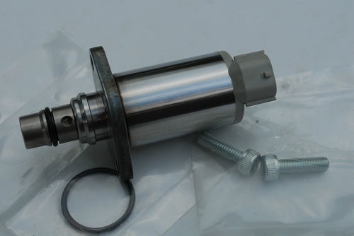

Применимость клапана SCV Denso 294009-0120
• Mazda 6, MPV,
топл.насос Denso 294000-004*,
топл.насос Mazdy RF5C13800,
двигатель RF5С, с 06/2002 по 02/2005;
• Nissan Almera, Primera, X-Trail,
топл.насос Denso 294000-012*,
топл.насос Nissan 16700-AW40*,
двигатель YD22, с 01/2003 ;
топл.насос Denso 294000-016*,
топл.насос Nissan 16700-AW42*,
двигатель YD22, с 01/2004 ;
• Nissan X-Trail,
топл.насос Denso 294000-047*,
топл.насос Nissan 16700-ES60*,
• Opel Corsa, Combo, Meriva,
топл.насос Denso 097300-007*,
топл.насос Opel 8-97313862-*,
двигатель Z17DT, с 08/2003-.
• John Deer – Tractor,
двигатель 6045
топл.насос 294000-005# (RE507959)
