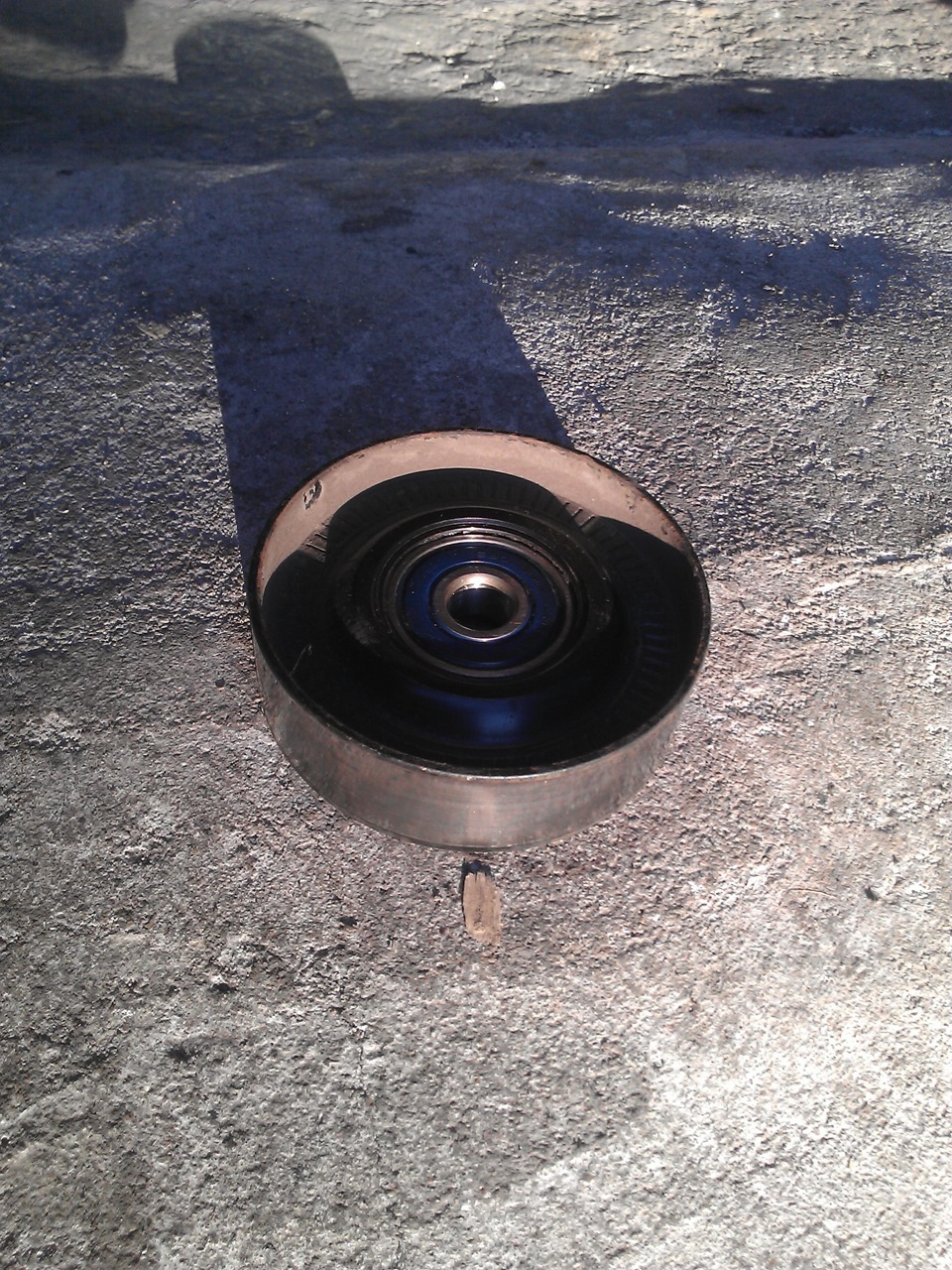

0287B10RS FEBEST Ролик натяжной ремня кондиционера — 852,00 руб

0287B10RS FEBEST Ролик натяжной ремня кондиционера — нареканий нет, все отлично работает, по внешнему виду и конструкции не хуже оригинала.

Как ходит ролик фебест?
Ну уже 20000 прошёл и проблем нет

А ролик засвистел или для чего замена?
выработка на ролике большая уже была, побоялся что кромкой порежет новый ремень) Но подшипник вроде еще целый.
