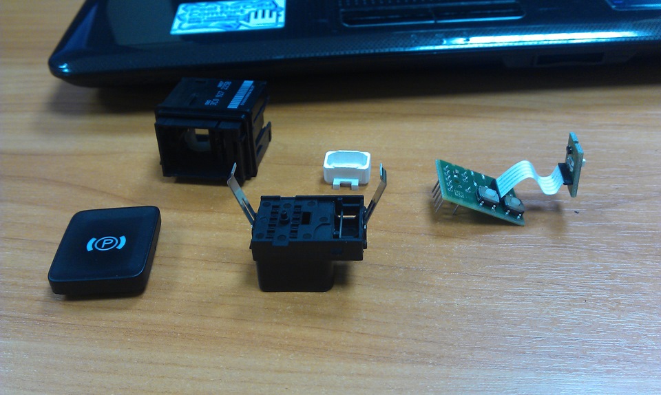

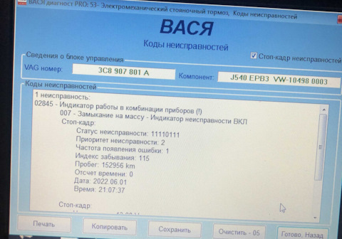

Парни всем привет, вот столкнулся и я с такой делемой, на приборке загорелась перечёркнутая Р, в окне информационных сообщений вылезла длинная надпись на фрицовском языке, кнопка ручника моргает как поворотник, на движение пальцем нажать её — без изменений, но самое главное это ор колокола как не пристёгнутый ремень, не знал что делать, подключил шнур Васю, показал скан, что неисправность электромеханического стояночного тормоза, ну тут мысли сразу пошли, цифры, доллары, не долго думая зашёл на форум www.b6club.ru, набрал проблему в теме, почитал, поспрашивал, да огромное спасибо pashustic , его слово было окончательное, это кнопка, разбери, почисти, собери и не парься. То я и сделал, затем подключил Васю, стёр ошибку и всё, теперь не беспокоит, покатался недельку обратно подключил Васю и проверил на ошибки, ошибки нет, полёт нормальный.

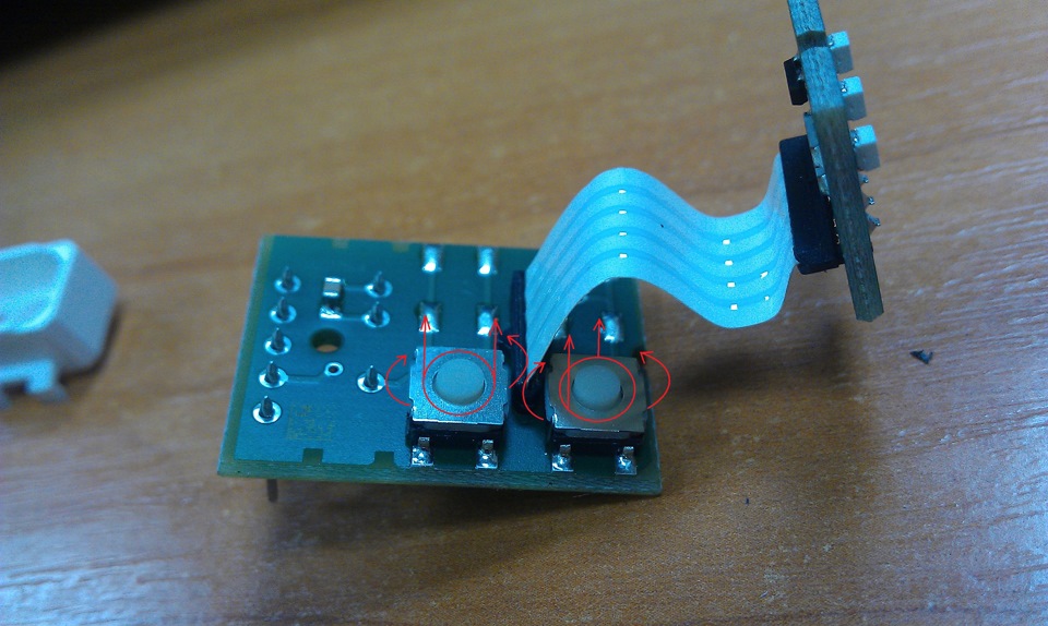

Я чистил иголкой и спичкой эти мембраны, ездил довольный как слон аж две недели, а потом очередным утро, перед тем как ехать на работу, завелся и встал невзначай на ручник — после этого прыгал около машины минут 30-40. Сняться с ручника долгое время не получалось ни по одному алгоритму, после того как удалось — горела постоянная ошибка и орал зуммер при движении. Со второй третьей попытки, отсоединив клемму удалось его вырубить, осталась только ошибка без звукового сопровождения.
Итог: заменил кнопку — 1000 руб.
а что именно почистить надо?
В самой кнопке микрике, внутри есть выпуклая мембрана, вот её и надо почистить
это то что у тебя на последней фотке отмечено, или я ошибаюсь
Как разбирать сам микрик,
кароче вот эти кнопки или как говоришь микрики снимаешь, и под ними зачистить?
Именно!
ok пасибо
Рад помочь !
