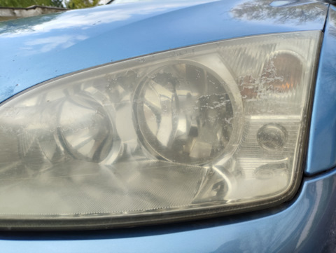

Думаю каждому владельцу мондео знакома проблема с недостаточной освещенностью дороги.
Проштудировав интернет, нашел несколько путей решения этой проблемы:
— замена ламп на найт брейкеры, пьюр лайты и прочие дорогущие, но не слишком практичные лампочки, которые быстро перегорают и все равно не дают желаемого результата;
— замена оптики на тюнингованую. Вариант недешевый и очень много нареканий на качество альтернативной оптики, отпал почти сразу;
— установка ксенона в штатный отражатель. Отбросил, желание убивать такого рода тюнинговщиков растет с каждым днем.
— ретрофит фар. Остался как единственный разумный выход.

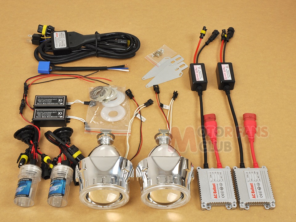

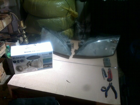

В поисках разумного решения наткнулся на вот такой kit на ebay'e:
Установка производится в штатные места, в комплекте присутствуют переходники под крепление H7 и H4 (вот тут могу ошибаться). Крепится надежно на металлическую гайку, встает по исходной оптической линии. Приятным бонусом идет встроенный в бленду Angel eye. Температуру ксенона брал 4300К как наиболее оптимальную.
Заказал этот комплект. Пришел через 20 дней (наша почта очень неплохо отработала). Подробно рассмотрел все комплектующие. На вид всё очень неплохого качества.
Установка.

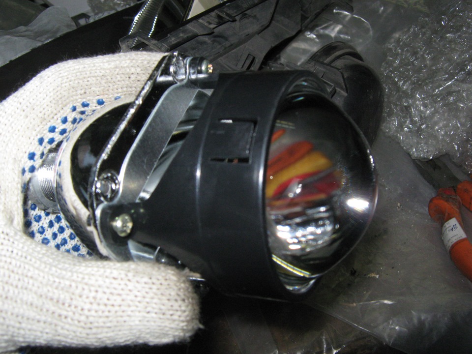

Билинза без бленды:
Перед установкой разобрал и почистил, китайцы оставили даже отпечаток пальца на линзе. :)

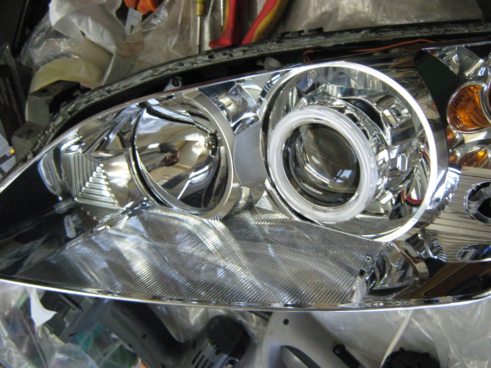

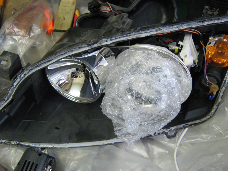

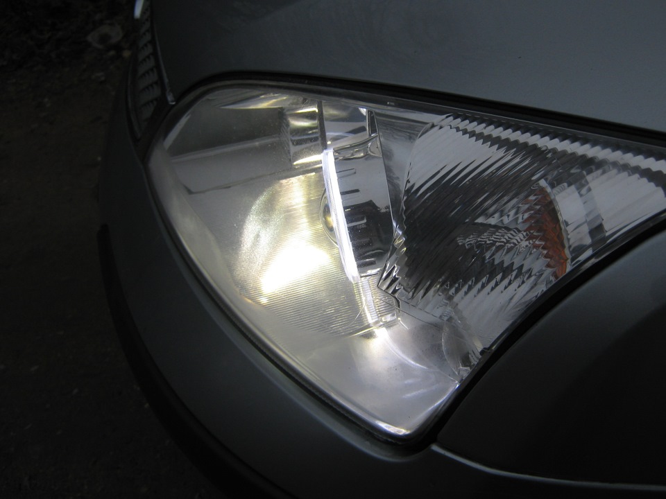

Далее предстоял разбор фары. Оказалось это не так уж и сложно, достаточно иметь у знакомых строительный фен. После нагрева с помощью плоской отвертки аккуратно снимаем стекло. Откручиваем пару торкс-болтов и достаем маску.
Единственный вандальный момент — удаляем рефлектор над лампочкой с помощью круглогубцев и сравниваем с поверхностью оставшийся порожек, через который потом как раз незаметно пройдут провода для соленоида дальнего света и CCFL кольца на бленде.
После этого устанавливаем билинзу:
И возвращаем на место маску:

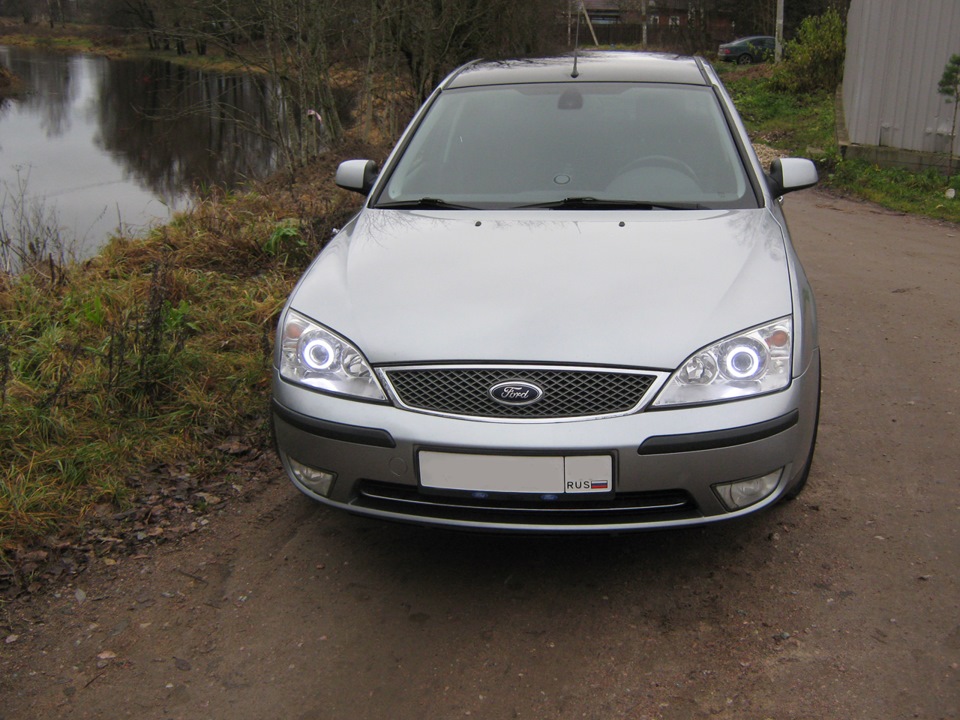

Внешне встала как родная, лично мне вид фар теперь очень нравится.
Осталось немного поколдовать с проводкой — подключить ангельский глаз к габаритам (блок розжига для CCFL кольца легко разместился в фаре), вывести провода от лампы головного света и соленоида дальнего.

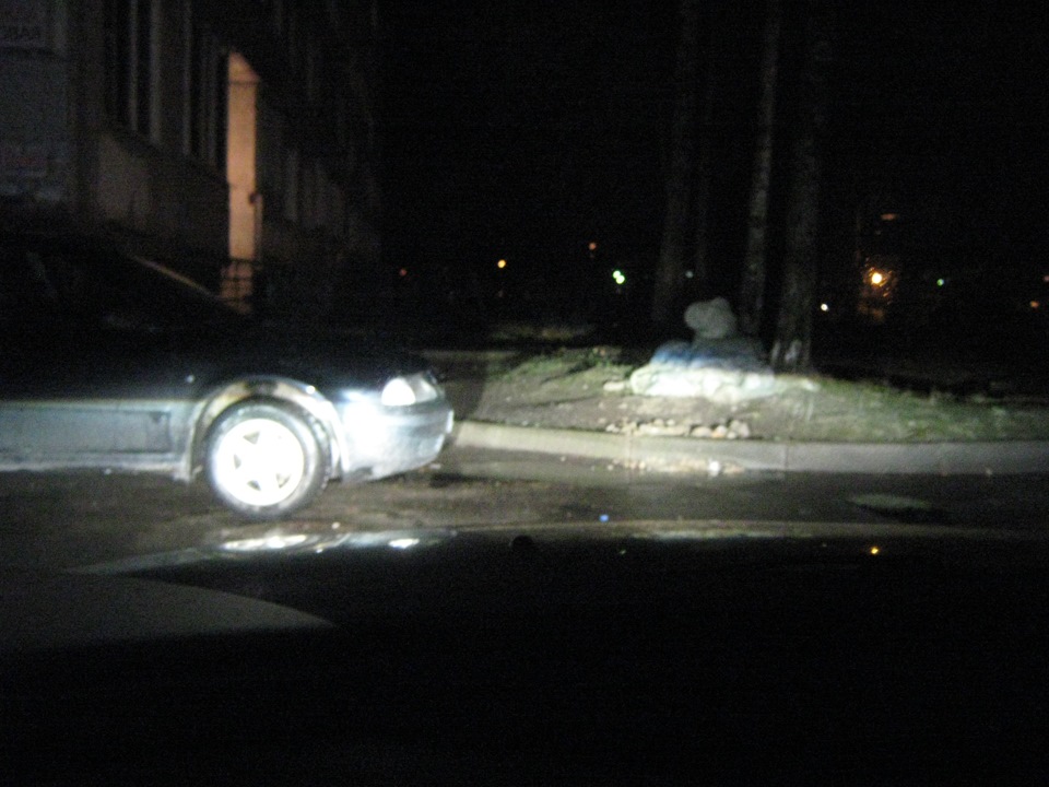

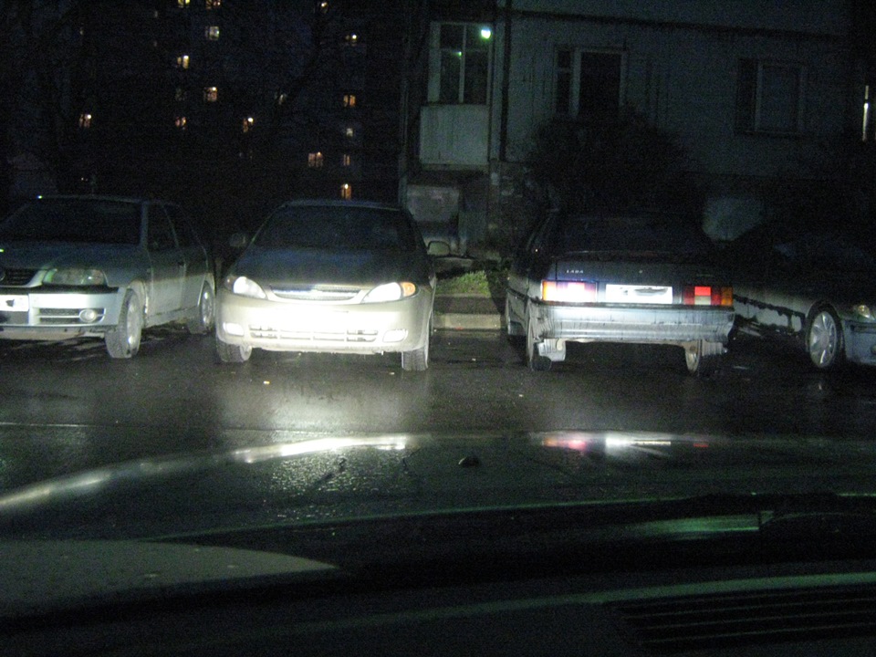

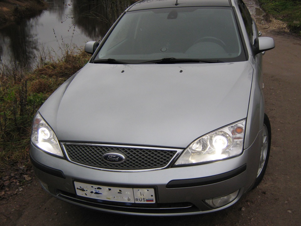

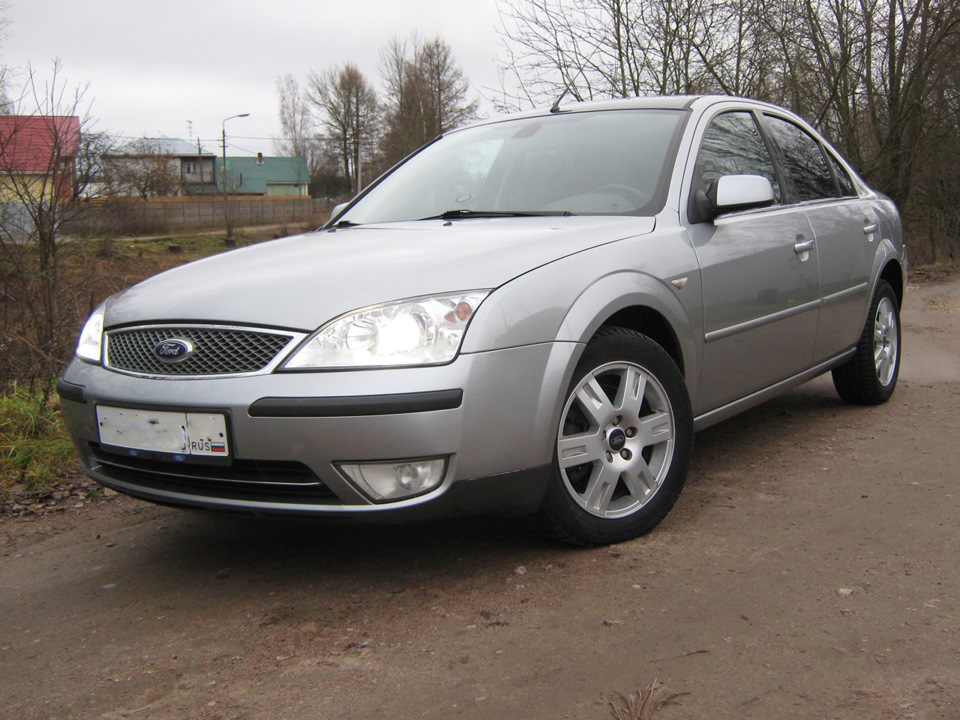

Итоговый результат превзошел все самые смелые ожидания. Свет шикарен — четкая СТГ, яркость, дальность и ширина в полном порядке. Грамотно запечатлеть это пока не было возможности, сделал лишь пару фото пока ездил по ночному городу:
С другом проверяли ослепляемость встречки. Результат и здесь отличный, встречному водителю теперь комфортнее, чем это было со штатным отражателем, т. к. у линзы более четкая СТГ.
Дальний свет теперь двойной, штатный убирать не стал. Теперь с дальним светло как днем.

А зачем тебе проводка под Н4 лампы, ты её ставил?)
Ребят скиньте ссылку на этот набор на Али и ещё где ?
Phas3r скажи у меня штатный ксенон и омыватель фар и корректор стоит наборчик станет без проблем? можно ссылочку и мне? Спасибо
Привет. Вопрос. Что ты делал с выступом для отсекателя на отражателе, спиливал или так становится линза?
Убирать его нужно

Уже нарыл в инете устройство линзы…При подаче 12 вольт на соленоид шторка падает вниз…
Здравствуй друг! Подскажи пожалуйста куда ты установил блоки розжига?И ещё вопрос-мыслю поставить в ближний подобные, только дальний подключать не хочу-устраивает штатный.Соленоид шторку приподнимает при подаче на него силы?(тока) или опускает?Cпасибо! Тачка у тебя крутяк! )
Приветствую. :) Блоки розжига расположил под фарами, они небольшие, поэтому особых трудностей нет.
С дальним светом переживать не стоит — я оставил штатный, при этом подключил шторки би-линз, которые так же работают на дальний. Как итог — с двумя дальними еще лучше, а нагрузки дополнительной нет никакой (соленоидом можно пренебречь)

Супер!) А какой диаметр билинзы брал?
2.5 дюйма
В общем надо не больше) а глубина посадки?
Сложно сказать, в целом размеры линзы такие —
Projector dimensions: 2.5” x 5.0”.
