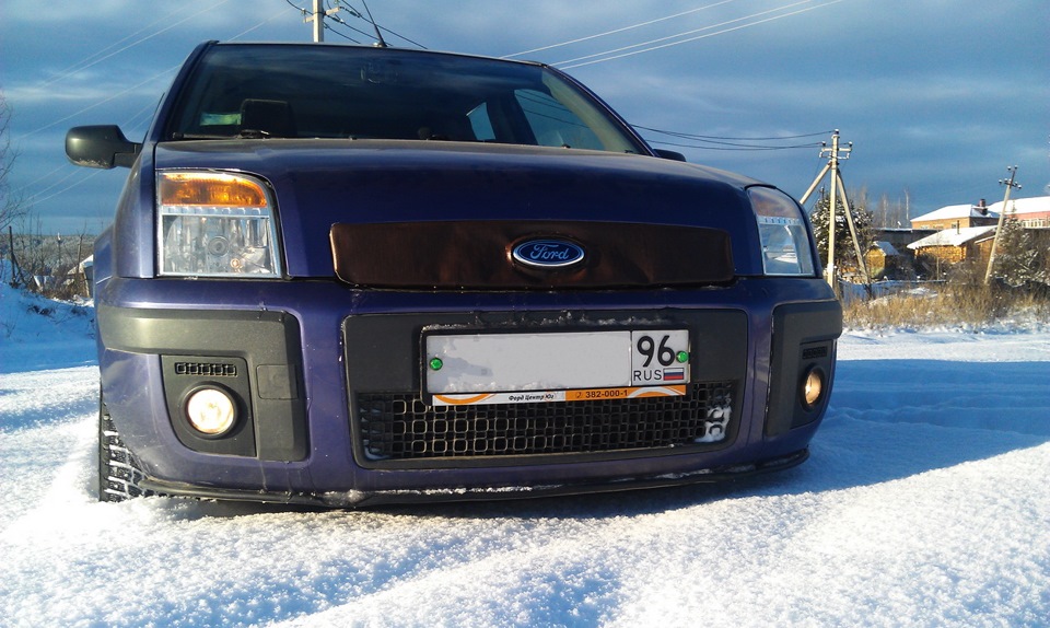

После установки бампера как я и предполагал, защита стала видна снизу. Что некрасиво видно со стороны, туда будет вся грязь лететь еще хлеще, плюс аэродинамика намного хуже, вообщем это не есть гуд.
Я давно собирался ее снять, вот и представилась возможность.
Защита вся проржавела, ржавчина даже под слоем антигравия.
Защита на фото покорежена в области средних отверстий не спроста.
Средние отверстия для крепления прорезиненных болтов в месте прилегания к переднему мосту. Соответственно со стороны днища защиты там гайки и еще ниже там не обрезанные части болтов торчали.
Дак вот я постоянно этими болтами цеплял грунт, даже было дело на 80км/ч, кароче резьба и гайки были превращены в месиво и закручены буквой ЗЮ, пришлось спилить болгаркой, взял болты м10 новые, сделал резинки на верхнюю часть шляпки, которая будет прилегать к мосту, подобрал очень тонкие гайки с обратной стороны, с дна защиты, закрутил их затянул, срезал остатки болтов над гайкой оставив пару мм резьбы, на резьбе сделал надрезы болгаркой буквой х над гайкой и разбил эту резьбу зубилом, чтоб не раскручивалось. Щас даже когда калью по снегу прокатываешь следов от болтов нет. Ну а то, что абсолютное большинство зацепов пропало это само собой.
В целом зачистил защиту, отдал жестянщикам сказал откуда и на какой угол загнуть, загнули прессом, кое где поправили молотком. При этом подрезали болгаркой ребра жесткости, я потом дома их заваривал сваркой.
Потом я ее в 2 слоя антигравием покрыл с обоих сторон. Пришлось передние отверстия в защите чуть рассверлить, в результате загиба они сместились.
Вот тут виден угол загиба
Купил уплотнитель дверей для ваз с U образным профилем и небольшой О образной резинкой, приклеял обычным клеем момент резинкой спереди, раз так делают все, чем я хуже, плюс резинка дополнительная амортизация. Как раз село на оставленные 0.5мм.

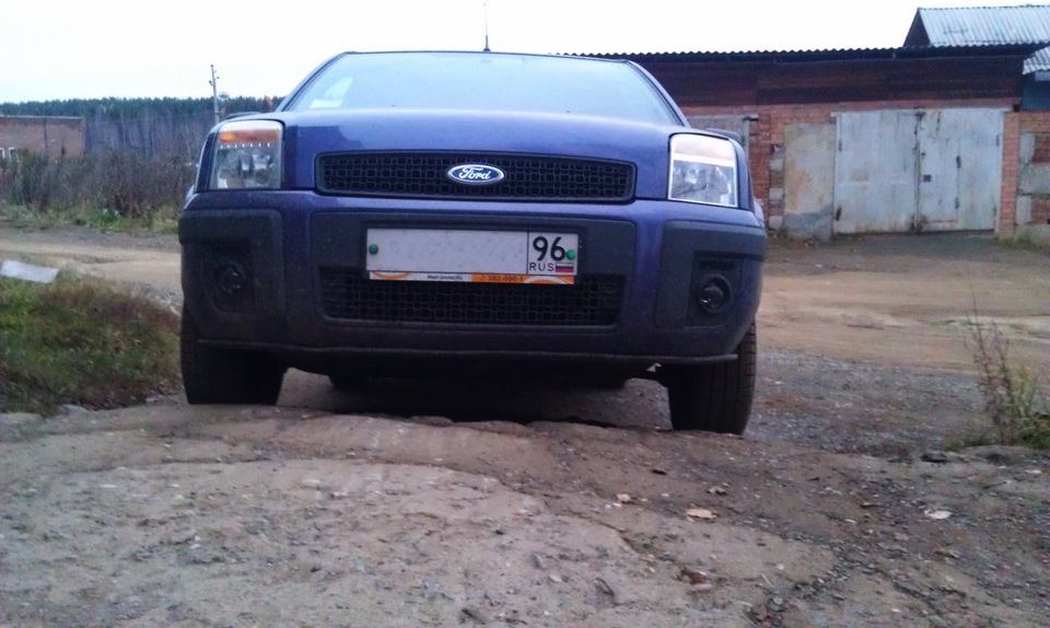

Результатом доволен, раньше сомневался, что это мне даст, какие-то сантиметры, после обрезки понял, что в моем случае это однозначная необходимость и эти сантиметры дают очень многое:
1) парковаться над бордюрами высокими стал без опасений,
А раньше я тут юбку мял :)
2) Хорошие углы въезда съезда, раньше цеплял бывало на съездах въездах крутых, после подрезки проверил места с запасом,
3) Цеплять на легком бездорожье перестал,
4) если вдруг шмякну передом на небольшом бугре я спокоен это защита, в первую же неделю в траве наехал на пень, был уже спокоен за машину.
Вообщем за 1,5 года, больше я бампером ничего не цеплял, все удары и зацепы принимала только защита.

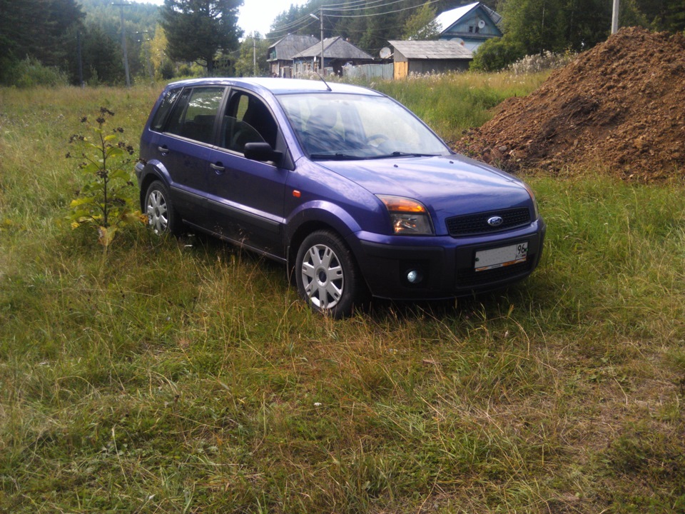

Пострадал внешний вид, с юбкой эстетически внешний вид на мой взгляд был лучше. Если сравнить до и после, то вариант до мне нравится больше:

Есть мысли, а не добавляет и подрезка проходимости по снегу?
Просто мелькала мысль: Когда снег до моего бампера я еду без проблем внатяг медленно не буксую, можно впринципе с места аккуратно трогаться в такой целине без сдавания назад, все нормально можно покарять целину снежную ровную до 24 см.
Конечно защитой и днищем она мнет снег под собой и это отлично в салоне слышно.
А вот когда снег выше низа бампера у меня проблемы, бампер нагребает перед собой горку и машина быстро встает и начинает буксовать, приходится давать назад, разгоняться и пробивать горку, и так постоянно.
Без брезки до юбки бампера 19см, то есть начиная с этой высоты бампер как я полагаю начнет нагребать перед собой горку так как угол наклона у юбки минимален.
Еще народ высказывает опасения по изменению аэродинамики при подрезке бампера, мол с трассы можно слететь.
Аэродинамика фьюжа простите за выражение, но «даже у кирпича он лучше»
Парусность у машины не мне вам рассказывать, плюс авто легкое. Хороший боковой ветер и встречные фуры оставляют неприятные ощущения. Машина не для быстрой езды. Максимум комфортно 130км/ч, потом напрягает скорость и поведение авто.
Ездил с обрезанным и 150км/ч, впринципе больше точно не хочется, конечно каких-то склонностей к большому сносу не заметил, вообщем все как обычно.
Хотя может там при стечении определенных обстоятельств 1из1000 подрезка бампера сыграет в ущерб поведению машины и улетишь с дороги, я этого не отметаю.
Сравнение подрезанного фьюжа и фьюжена с обычным бампером:
