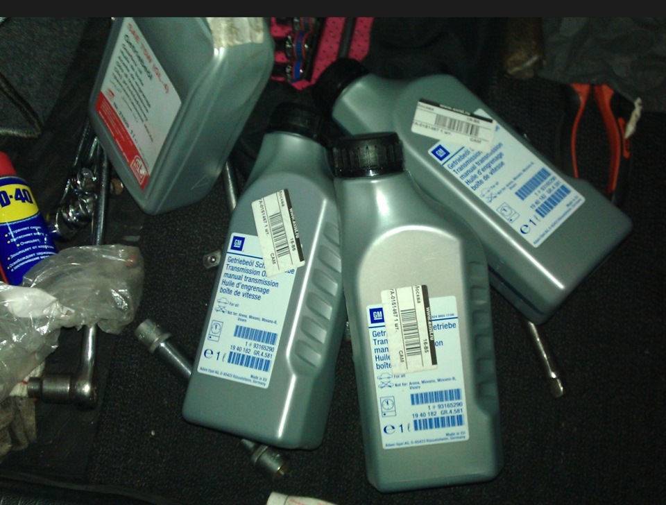

Трансмиссионное масло = SAE 75W-85 API GL4
Заправочный объем = 2,4 литра
Трансмиссионное масло = 19 40 182
Я купил 3 литра.

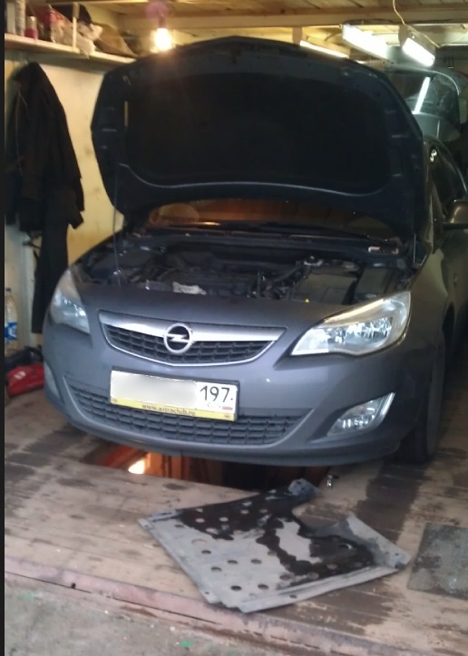

1. Нужен гараж с ямой
2. Снимаем защиту картера

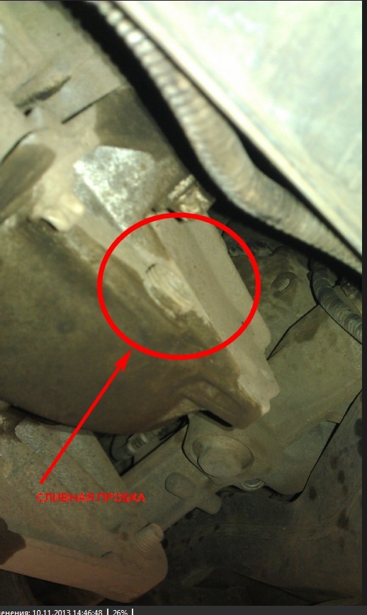

3. Откручиваем сливную пробку

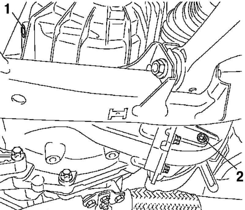

4. Откручиваем контрольную пробку (на рис. помечено как "1")
5. Даем трансмиссионному маслу стечь в течение приблизительно 10 мин.
при этом где то около 0.2 масла все равно останется в КПП. ( у меня так и вышло)
6. Закручиваем сливную пробку

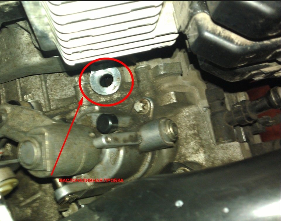

7. Откручиваем Заливную пробку
8. Заливаем новое Трансмиссионное масло в Заливное отверстие
Доливаем трансмиссионное масло, пока оно не потечет из контрольного отверстия
9. Закручиваем контрольную пробку.
