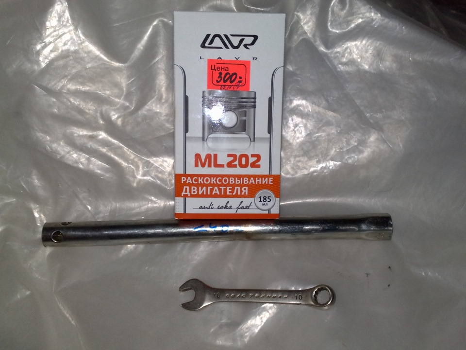

Для процедуры раскоксовки поршневых колец нам понадобиться:
1. Препарат для раскоксовывания двигателя LAVR ML202 Engine carbon cleaner (185 мл)
Комплектация:
— бутылек с жидкостью ML-202 (185 мл)
— шприц
— трубочка
— подкапотная наклейка
— инструкция по применению.
2. Ключ на 10
3. Свечной ключ на 16 ∅ не более 21 мм. жх и намучился я в поисках этого ключа, в итоге идеально подошел ключ от ТАЗа 16 кл за 40 рублей. Трубка с резиновым уплотнителем внутри — очень удобно свечи доставать из нашего свечного колодца.
4. Ну и тряпка какая — нибудь побольше

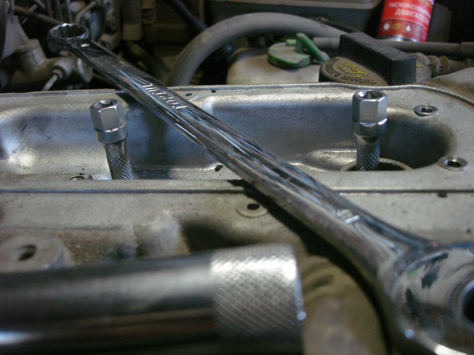

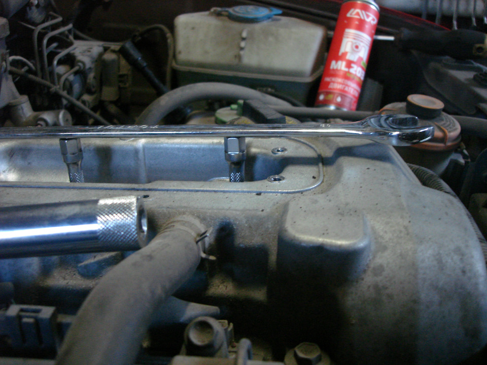

Процесс тоже не представляет собой ничего сложного:
1. Прогреваем авто до рабочей температуры.
2. Отсоединяем 2 клеммы от катушек зажигания.
3. Откручиваем ключом на 10 4 болта, что держат катушки зажигания.
4. Вытаскиваем наконечники из свечных колодцев вместе с катушками зажигания. Я забрал их домой чтобы отмыть, обработать силиконом и токопроводящей смазкой. Подробнее читаем ЗДЕСЬ
5 Выкручиваем свечи (тут мне очень пригодился ключ о котором писал выше)
