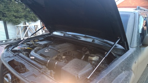

Сломалась у меня ручка двери задняя правая, скорее всего что-то обломилось внутри, где тяга крепится. Проблема весьма распространена среди владельцев Пупсика и лечится малой кровью, если подскажет кто и как из этой ситуевины выходил, буду благодарен. НОООООО дверь стоит на БЛОКИРОВКЕ ОТ ОТКРЫТИЯ ИЗНУТРИ! бак ее блин открыть, чтоб ручку снять, ВОТ проблема. С какой стороны к этой двери подходить вот собственно и вопрос.
Значит проблема решена с помощью Alekssise, пожалуй выложу фото, которые он сделал, может кому понадабится.

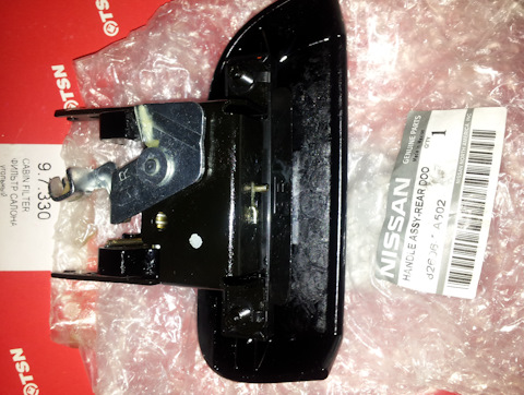

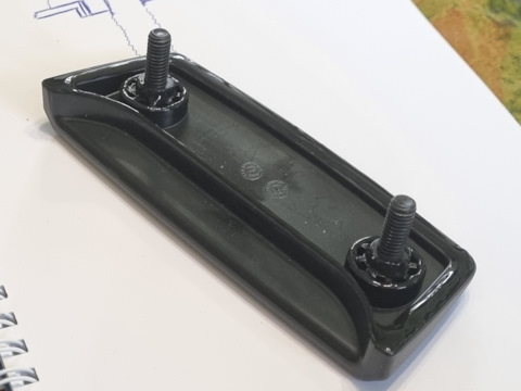

вылепил отломанный кусочек из "Момент эпокселин дуо" армировал металлеческим штырем, пока работает, Дверь заблокированную открыл по инструкции на фото
Да я видел, думаю свою так же открыть :)
82607-EA502 левая
exist.ru дает цены от 50 до 100$
exist.by цен вобще не дает, пришлось ограничится ремонтом с помощю эпоксилина за 2$
Были мысли восстановить поломанную, нашлась металлическая альтернатива, поставил и забыл…
А есть номерок металлической ручки?
Нужно поискать, был где-то
Была аналогичная проблема, куплена металлическая ручка цена вопроса 1300 руб.
наш дилер 2800 зарядил, ну я вроде как из эпоксилина вылепил часть ручки, что сломалась, пока держится. цена 100р.
