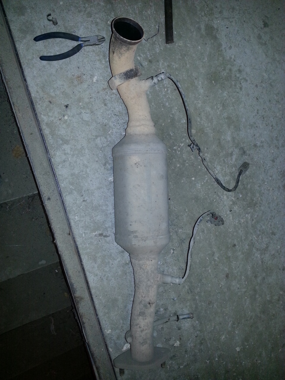

Открутил от штанов два болта и от продолжения глушителя две гайки, выкрутил кислородные датчики.

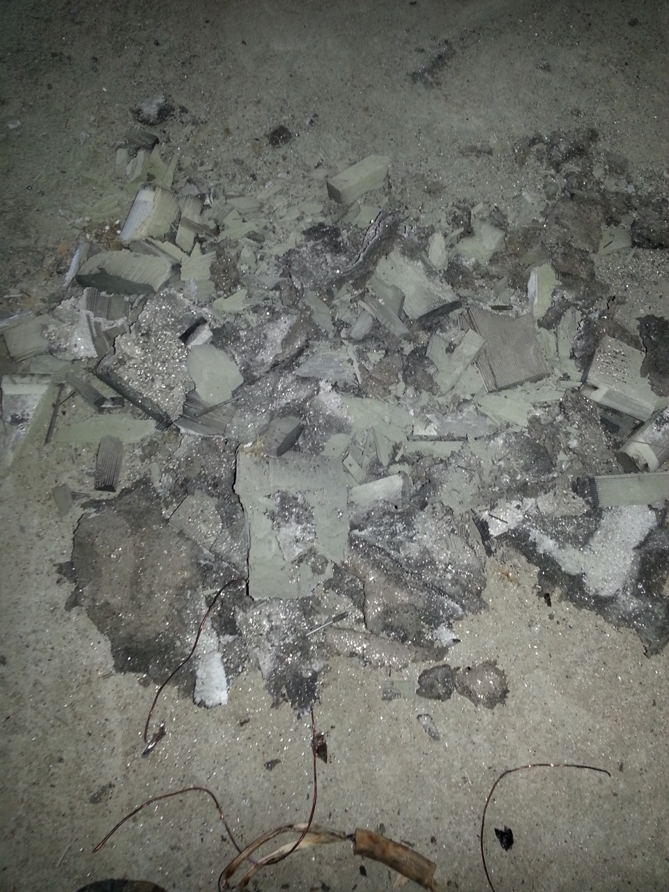

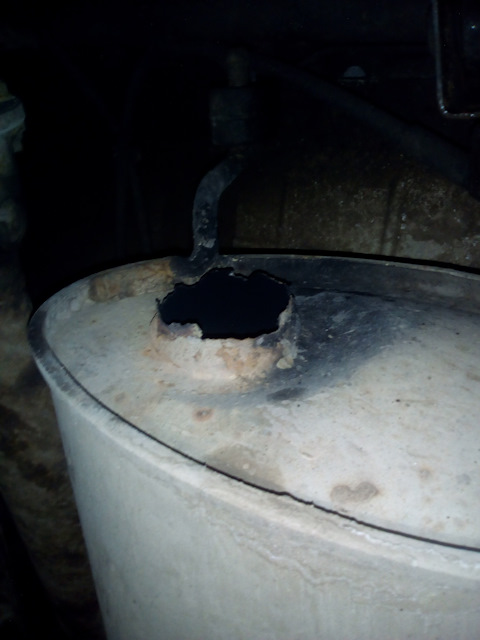

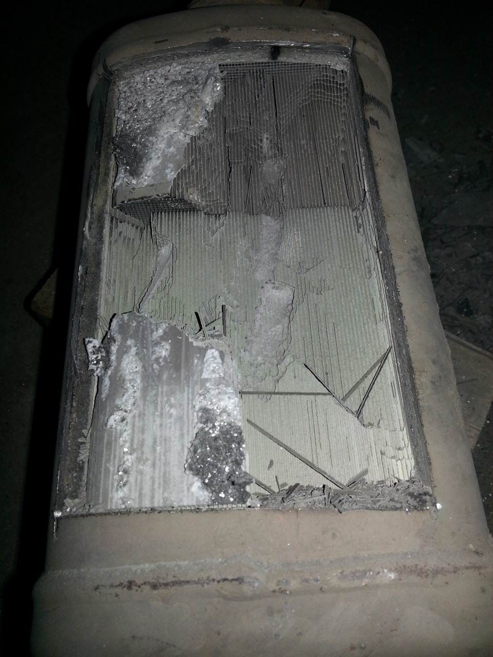

Выпилил болгаркой отверстие))) и выбил всё содержимое молотком. Керамические соты, довольно хрупкие, ломаются пальцами.

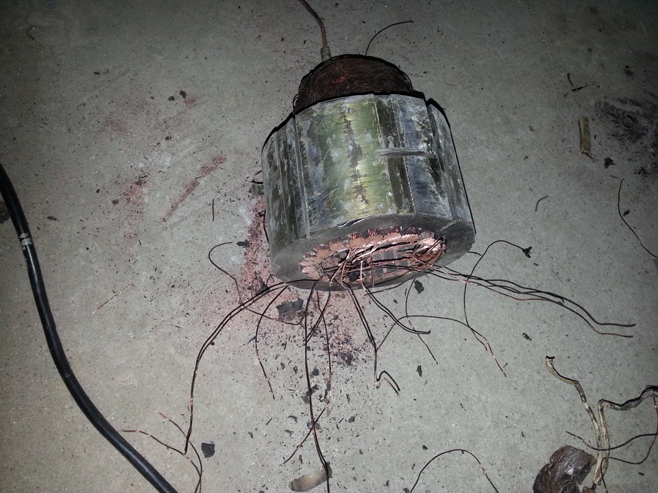

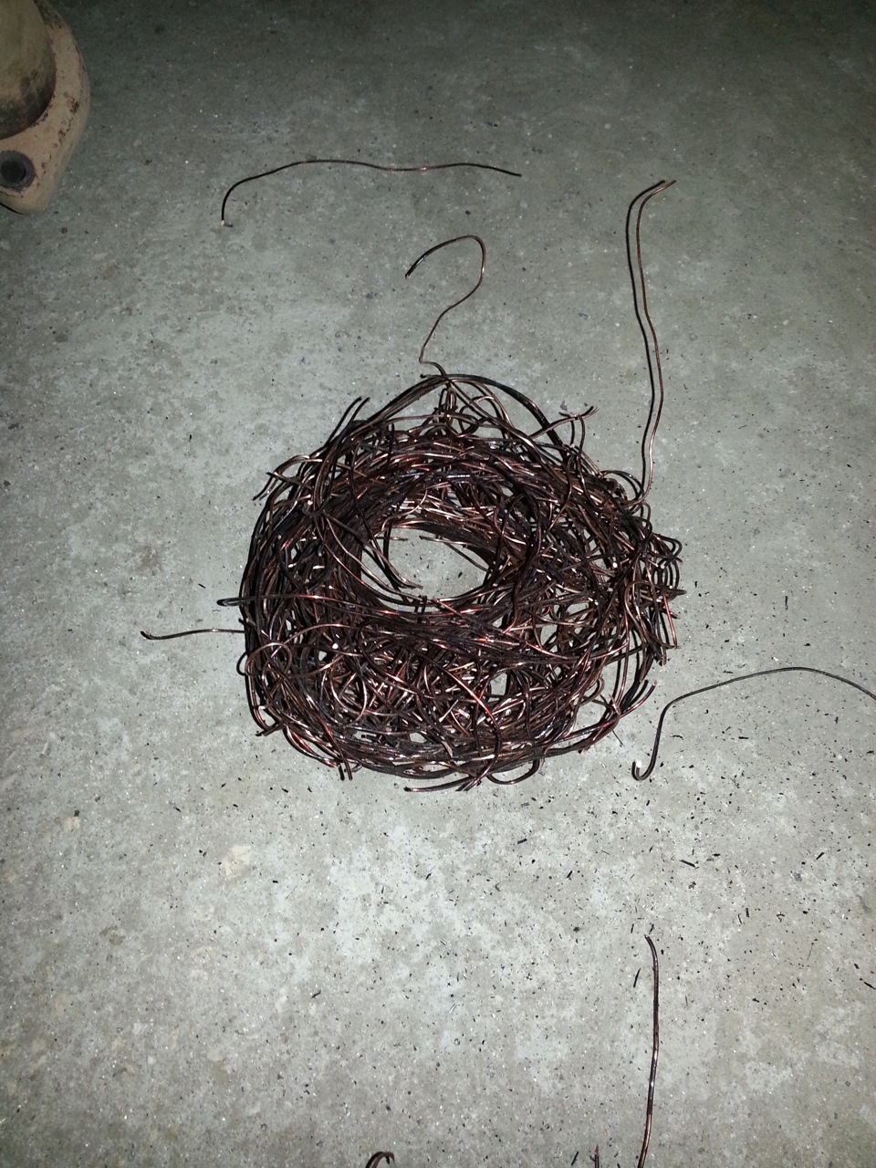

Мы пошли тем же путём. Для этого как раз пригодился старый сгоревший трёхфазный электромотор. Самым трудоёмким оказалось извлечь медную обмотку из статора. Против болгарки мотор не устоял.

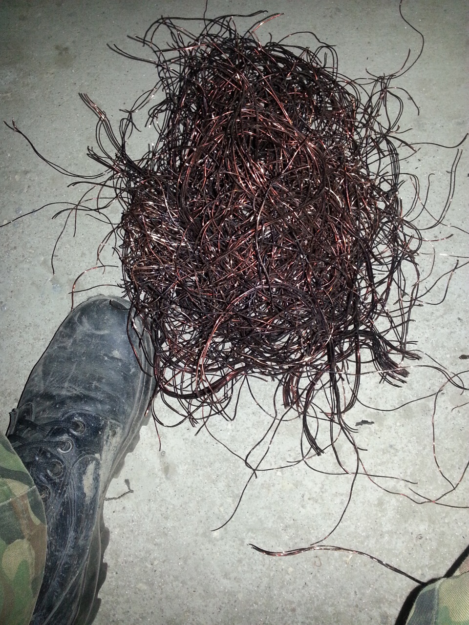

Проволоку я распушил, так сказать для придания объёма.

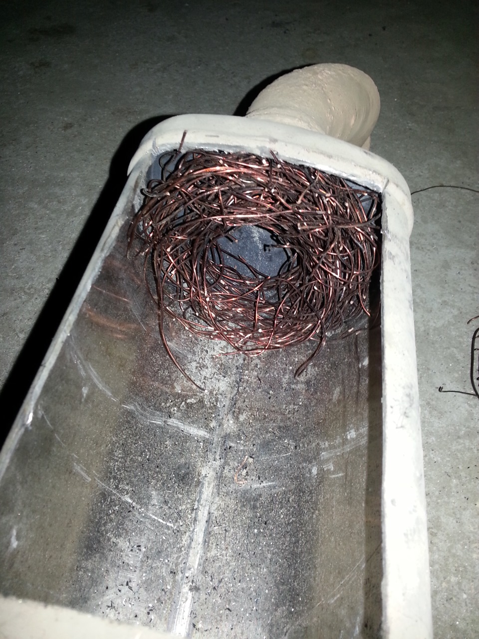

В "оригинальной конструкции" колхозного глушителя медь набивалась хаотично. Мне как то это не понравилось и я сделал немного по своему. Сделал такие вот бублики.

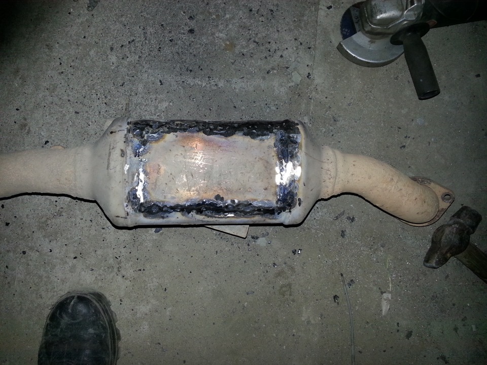

И заполнил ими весь объём бочёнка.
Всё заварил электросваркой и зачистил для эстетичного вида.
Собрал в обратном порядке, смазав резьбовые соединения выхлопной системы медной смазкой. При выкручивании кислородных датчиков надо пометить их какой первый, а какой второй и разъёмы их соответственно тоже. Номера на них разные набиты, да и длина проводов тоже разная.
