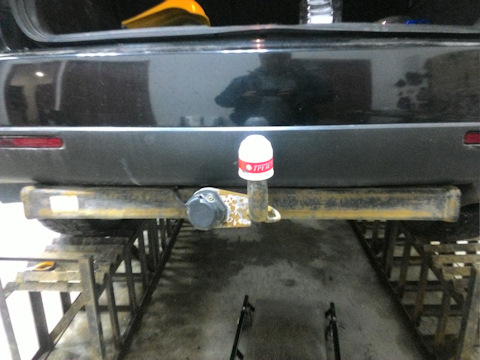

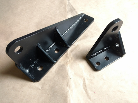

Доделал буксировочную проушину. Чертёжик взял на Кайрон-клане, спасибо форумчанам. Место вокруг отверстия под шакл утолщил, чтобы не выворачивало его в стороны. Все покрасил и поставил. Болты нашел в камазовском магазине, Болт крепления ушки передней рессоры длина 130, диаметр 14мм, прочность 10,9. Закреплено на раме в штатные отверстия под фаркоп. Теперь надо передком заниматься.
Это пока ещё заготовка

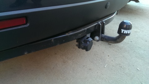

А вот уже готовое изделие

Там уголок совковый 10мм толщины на краях, а чем ближе к углу тем полка толще, и в углу 14 мм, должен выдержать
))) а вот в бок та как раз лучше не дергать сильно, а то с такой мощной проушиной раму порвать можно )))
Еще желательно поперечные усиления приварить, что бы при боковом рывке не погнуло. Я фотку своей проушины скину, там можно посмотреть.
Уголок 8 мм?
