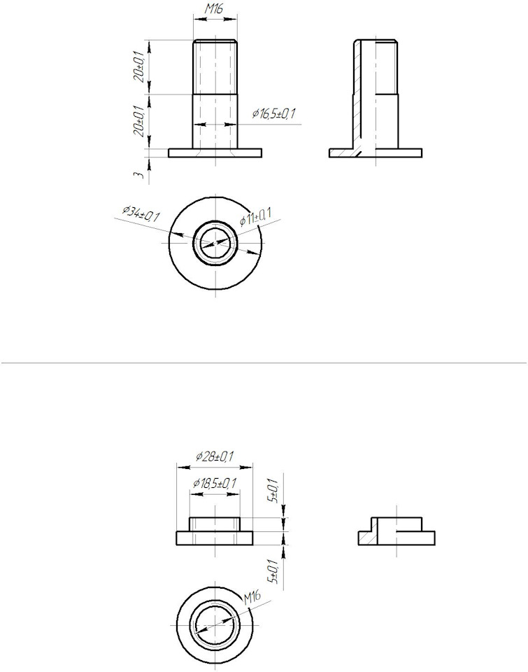

Самый важный аспект!Нужно выточить у токаря(я думаю реально его найти) вот такую вот деталюшку

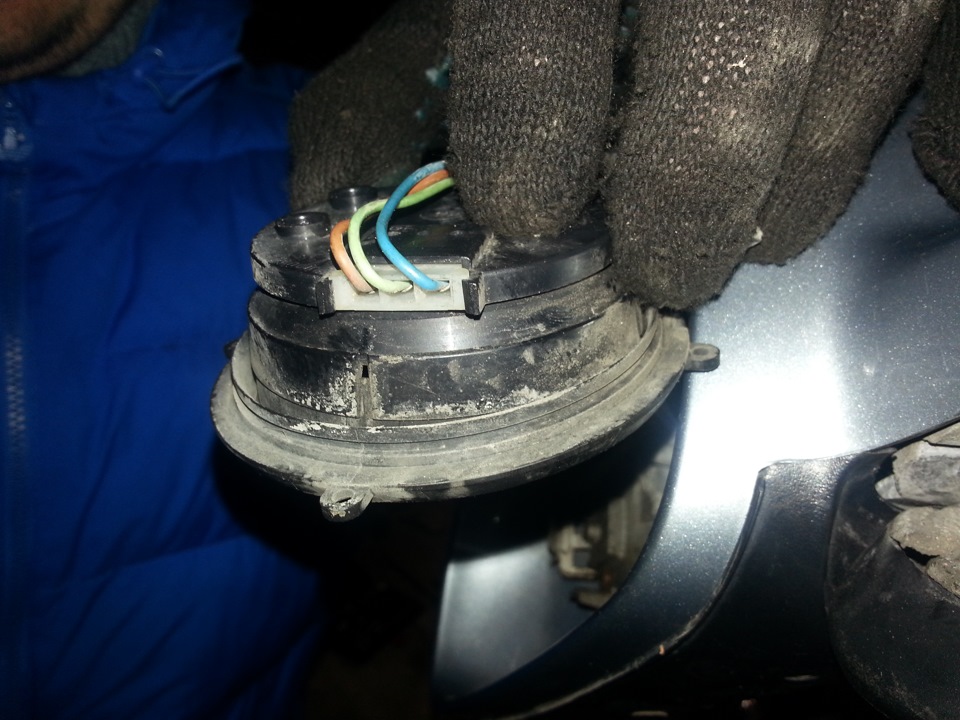

Далее чтобы не разбирать корпус зеркала(оно состоит из нескольких частей) отщелкиваем прям на машине зеркальный элемент, для этого электрической регулировкой сначала полностью опускаем зеркало, отщелкиваем в образовавшейся щели защелки отверткой, а потом полностью поднимаем зеркало вверх и делаем тоже самое с остальными защелками.Все легко отщелкивается, главное не тянуть за края зеркала, ибо сломается.Там все легко разбирается.
Отсоединяем обогрев.
Далее откручиваем 3 винтика что на предыдущем фото битой Т15 и снимаем узел моторчиков регулировки.
Далее в интернете советуют разобрать корпус зеркала на части, но я считаю это лишним и ломучеопасным.Просто пропускаем провода через корпус и снимаем зеркало(для этого мы и демонтировали колодку).На машине остается только уголок со сломанным основанием и провода.Далее в салоне скидываем заглушку зеркала с пищалкой, откручиваем 3 винтика Торкс(2 под заглушкой и один правее у основания двери), протягиваем провода через это основание и спокойно снимаем его.Остается только разъем под картой дверей, про который пишут что трудно снять, но нам он не нужен, мы пошли другим путем! =)

Далее ставим пружину и закручиваем гайку(которую раздобыли вместе с ремонтной втулкой и прикидываем длину всей конструкции, лишнее отпиливаем ножовкой или стачиваем шлифмашинкой.Объясню почему-провода, которые мы вставим в эту втулку ограниченной длины, так что лучше не жестить.Так же все острые края можно пройти напильником.
Не забываем смазать весь механизм и пружину.Чтобы больше ничего никогда тут не закисало. Кстати, оставшуюся резьбу лучше похерить, чтобы гайка не открутилась.Впринципе это не врзможно, но все же я еще супер клеем капнул. =)

Протягиваем провода в корпус зеркала.Я использовал небольшую хитрость.Чтобы удобней было, обматываем все провода изолентой и привязываем к проволоке, дергая за которую протаскиваем все во внутрь.
Далее элементарная двухминутная сборка моторчика, соединение проводов обогрева и вщелкивание зеркального элемента.
Проверяем, все красиво, все работает, охреневаем от проделанной работы.

А просто болт м16 на 50 насквозь просверлить 10-12мм и применить не пробовал никто?

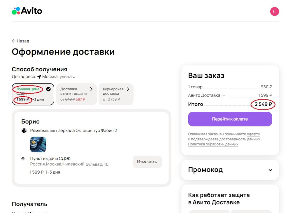

Токарь 2500 р просит за деталь по чертежу выше.
Я вот набабахал на принтере, уже 5 человек отремонтировали.
www.avito.ru/moskva/zapch…a_tur_fabiya_2_7504289029
Надо обдумать этот вариант. Чего же молчал?)
Я кстати искал что то подобное на авито, но вбивал в поиск типа — ось зеркало октавия А4. И не нашёл. Надо было Тур вбивать.
Это ублюдочное Авито видимо прикалывается с доставкой.
Так вот ты ответил, тема оживилась)
Да, авито загибает цены что покупать не хочется

Отличный отчет! вчера повторил. я вот такой сделал переходник. сделал сначала 45 высотой, но потом болгаркой все равно 5 мм обрезал.
Лучше сделать с запасом и потом лишнее отрезать, чем делать вторую из-за недостатка длины первой…

а можно и не точить, а болт взять на 14 по моему и его просверлить и все, я так делал
