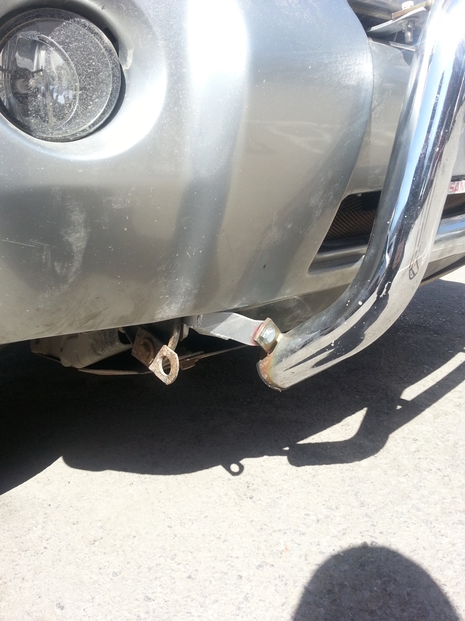

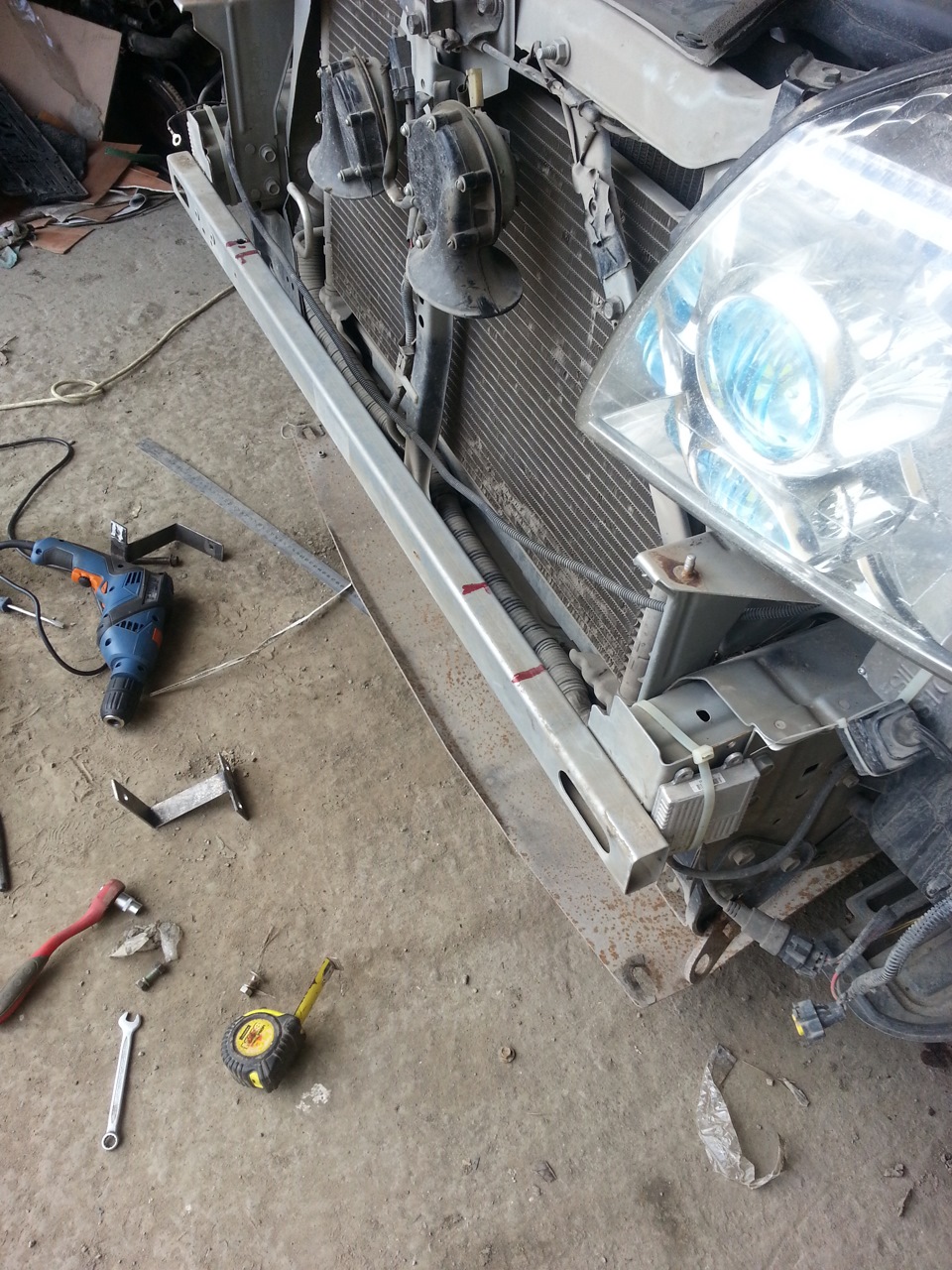

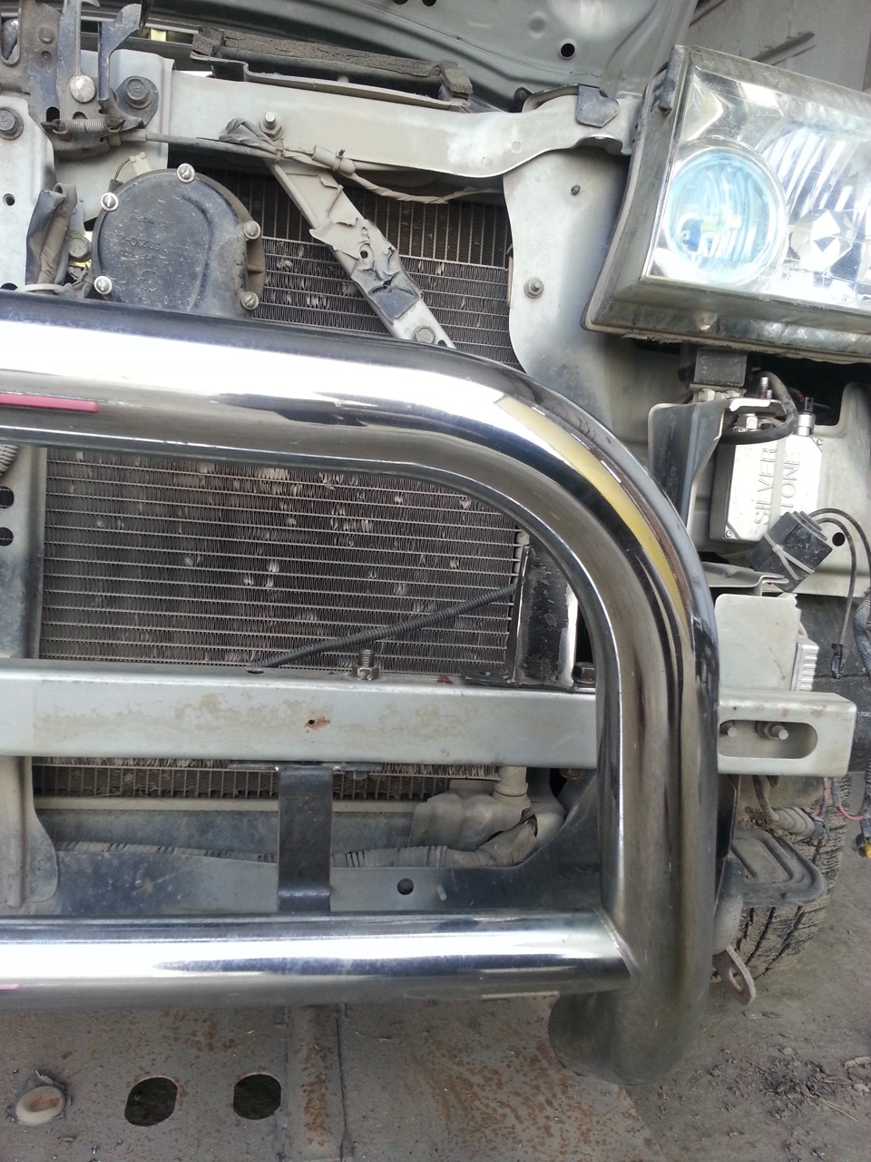

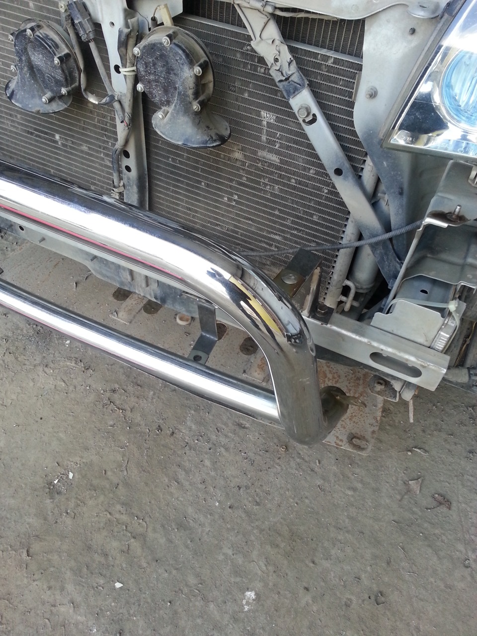

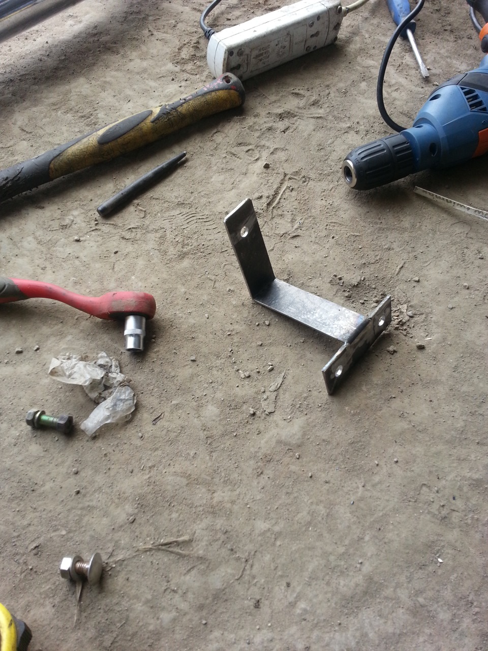

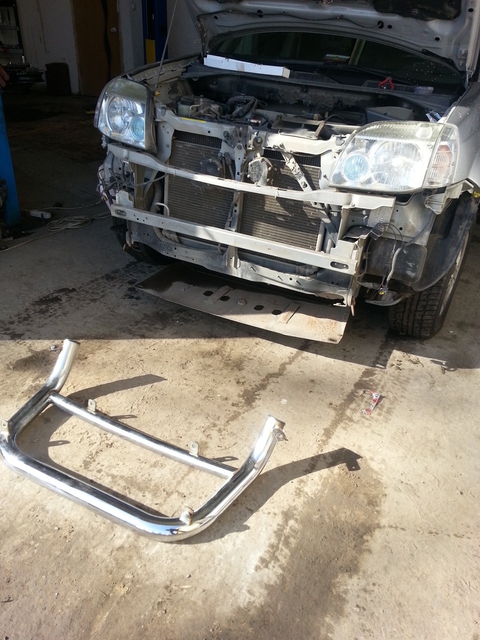

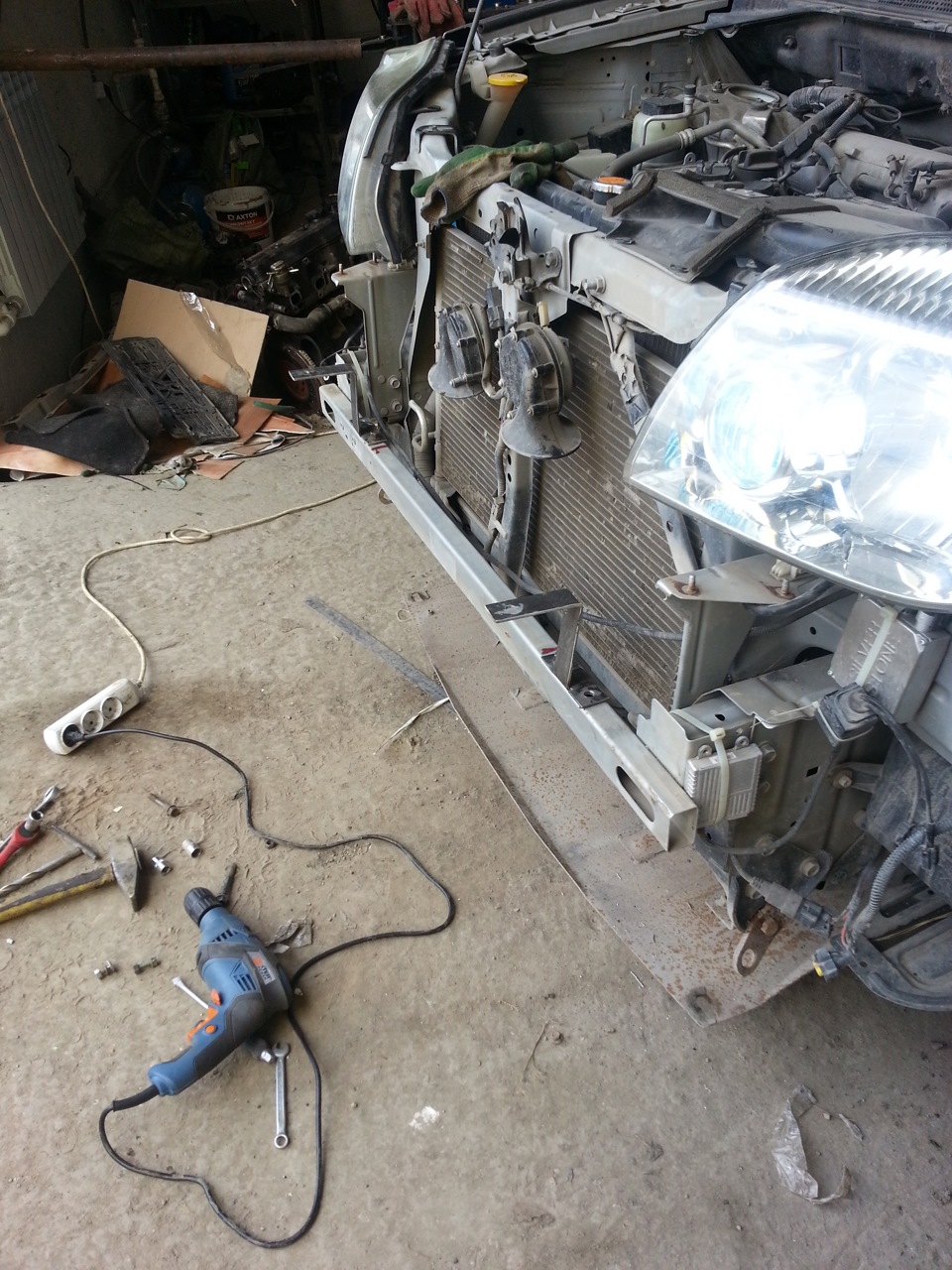

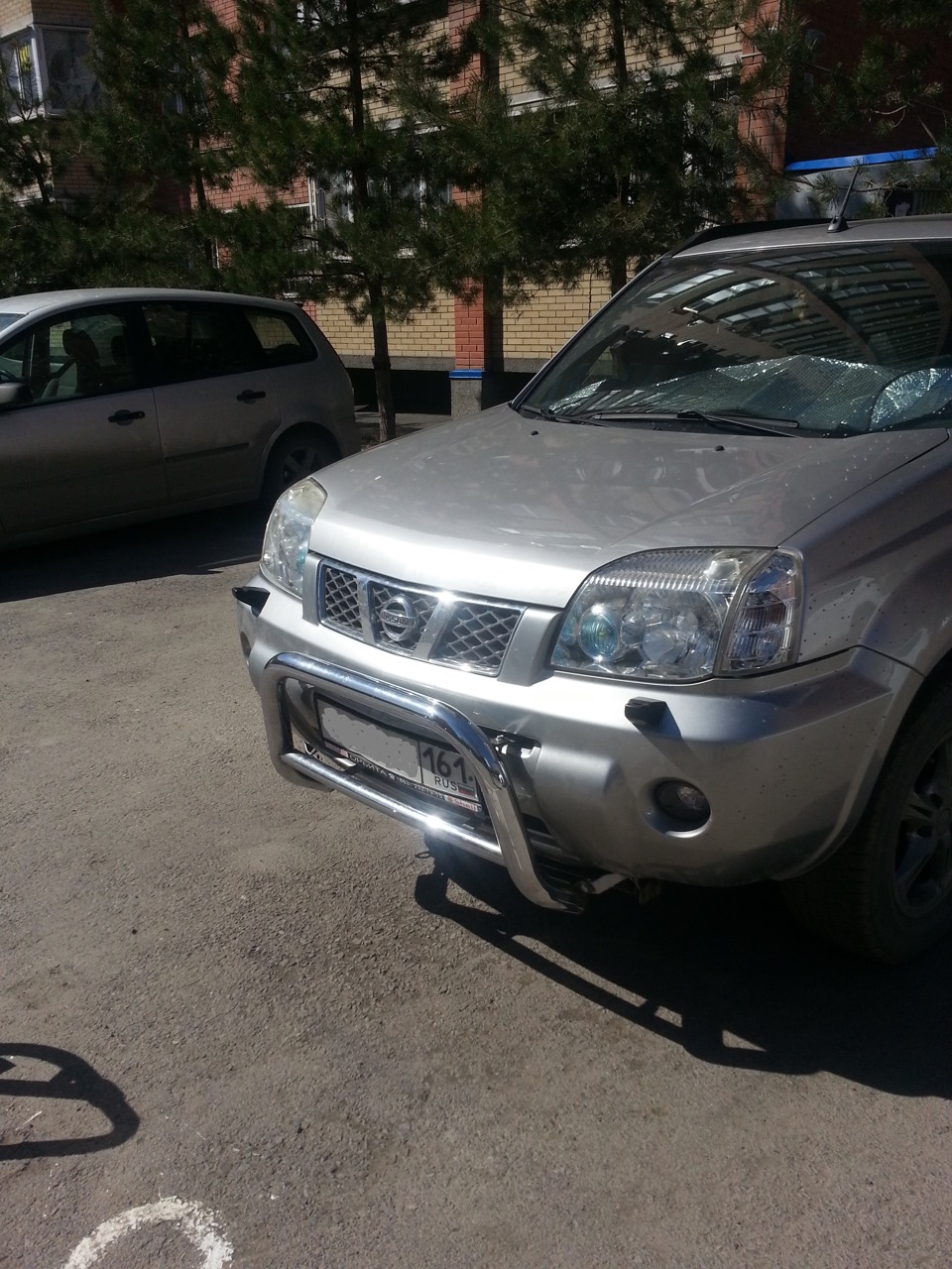

вот и поставли…Так как крепеж утрачен с прошлым авто безвозвратно…способ крепления был найден-будем крепить.далее все на фото:
материал 4 мм сталь, болты с закалкой 8.8 10 шт.
инструмент — ключи, сварка, болгарка, пол балончика краски
время — почти целый день :-( ставили на 6 точек чтоб не понтовый был а функциональный и в случае чего (не дай Бог) держал нагрузку, а не летел в бампер круша его "в тотал")

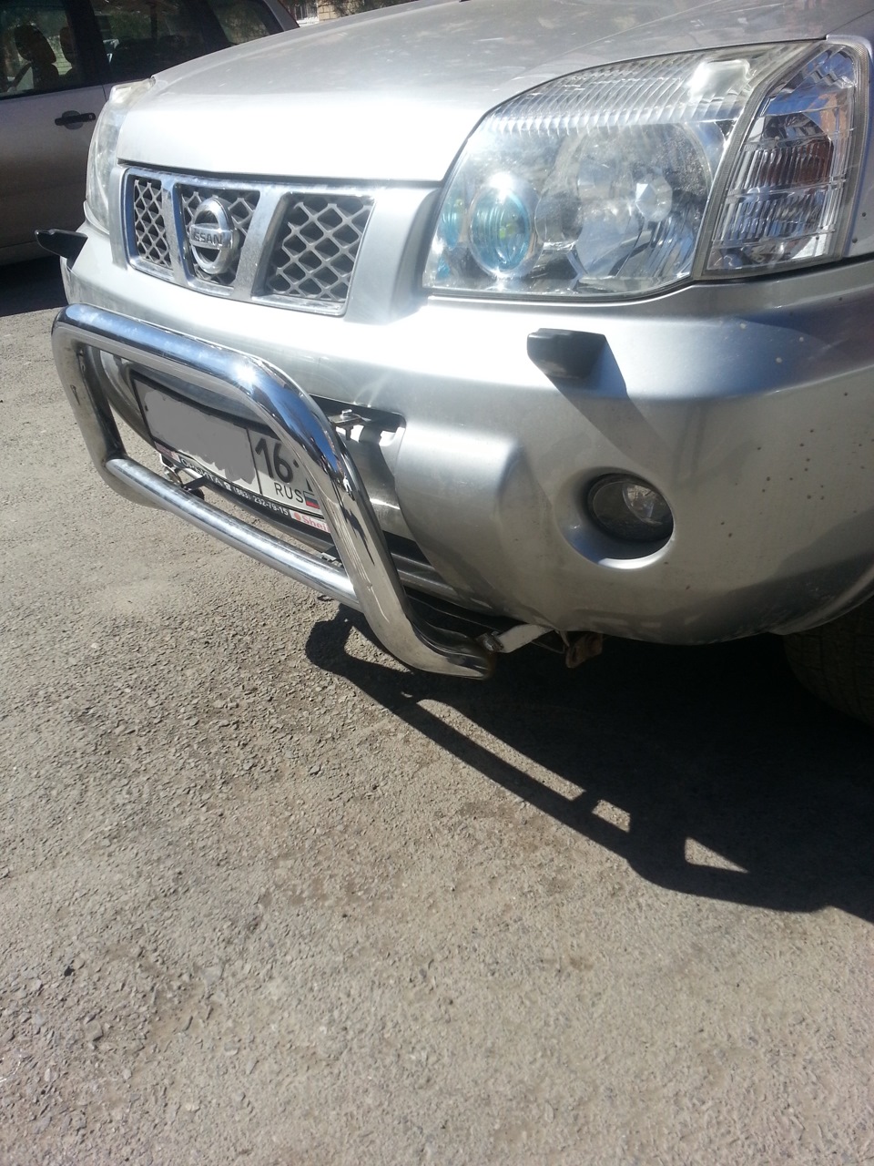

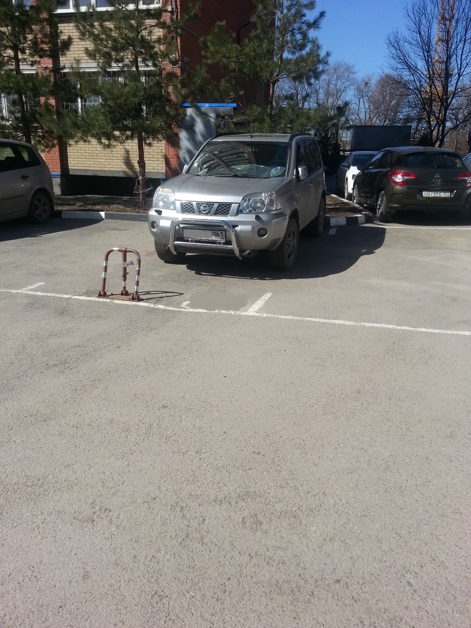

Вот и готово)

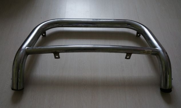

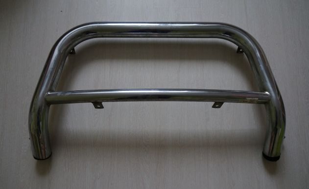

кому интересно- все по установке" кобр" тут:
www.cobra-sor.de/konfigur…732&sprache_id=2&reload=1

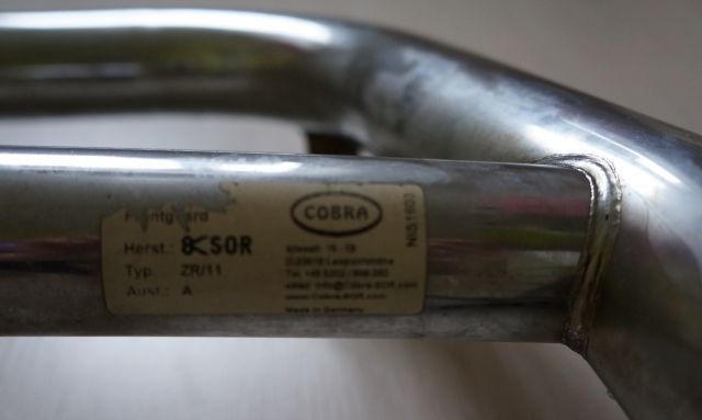

именно этот кенгурин:
www.cobra-sor.de/pdf/fron…l-nis1641ec_nis1643ec.pdf
сертификат :
www.cobra-sor.de/pdf/2178…9co-01601-01603-01607.pdf

по поводу что он запрещен и тп роем форум и читаем обсуждения…(или тех регламент)мое авто полноприводное, имеет клиренс более 180 мм, может влезть на угол 25-30%, имеет возм. блокировки (LOCK) и отключения привода (2 WD и AUTO) так что все мона)
