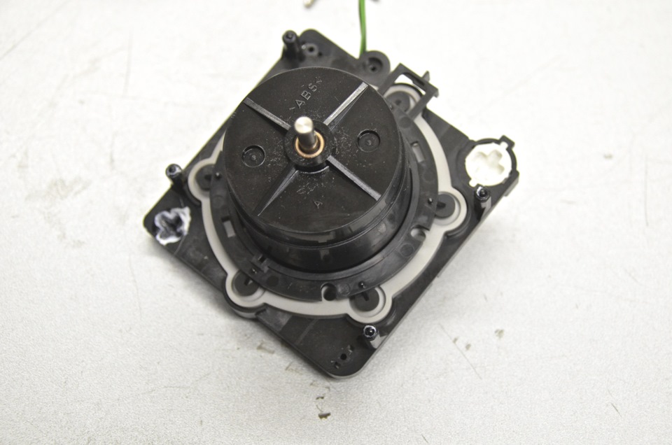

Приехал мне тут вчера энкодер от БМВ, хороший добротный, прошлого поколения, добротный, с кожаной вставкой, не то что последний из хрустящего кетайского пластика.
Ну вобщем задача впихнуть невпихуемое.
Про то что пришлось укоротить ручник на 1.5 см и сдвинуть его назад на 1см я рассказывать не буду)))))

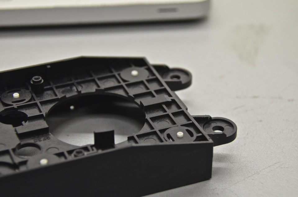

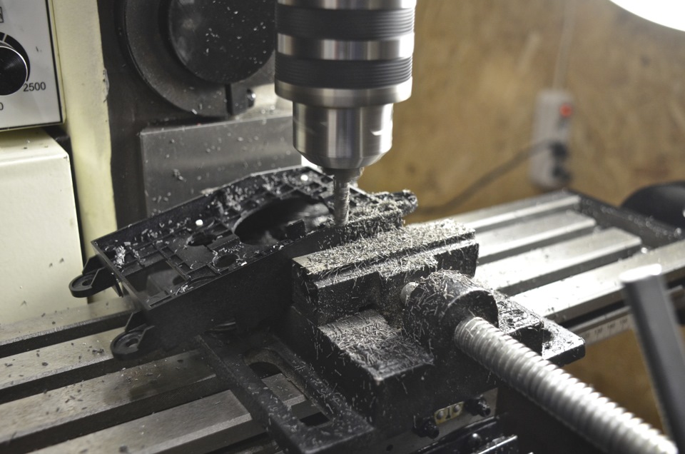

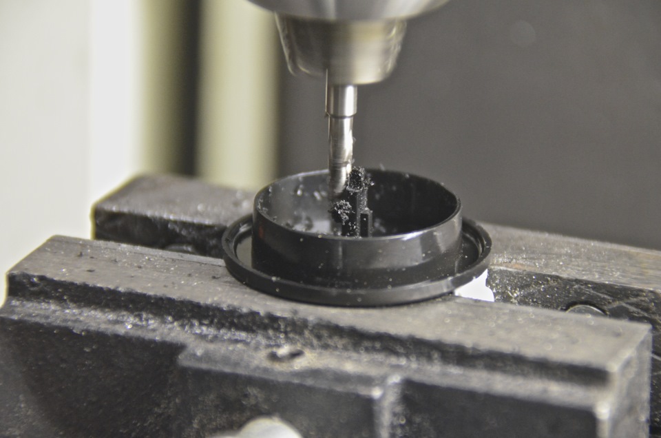

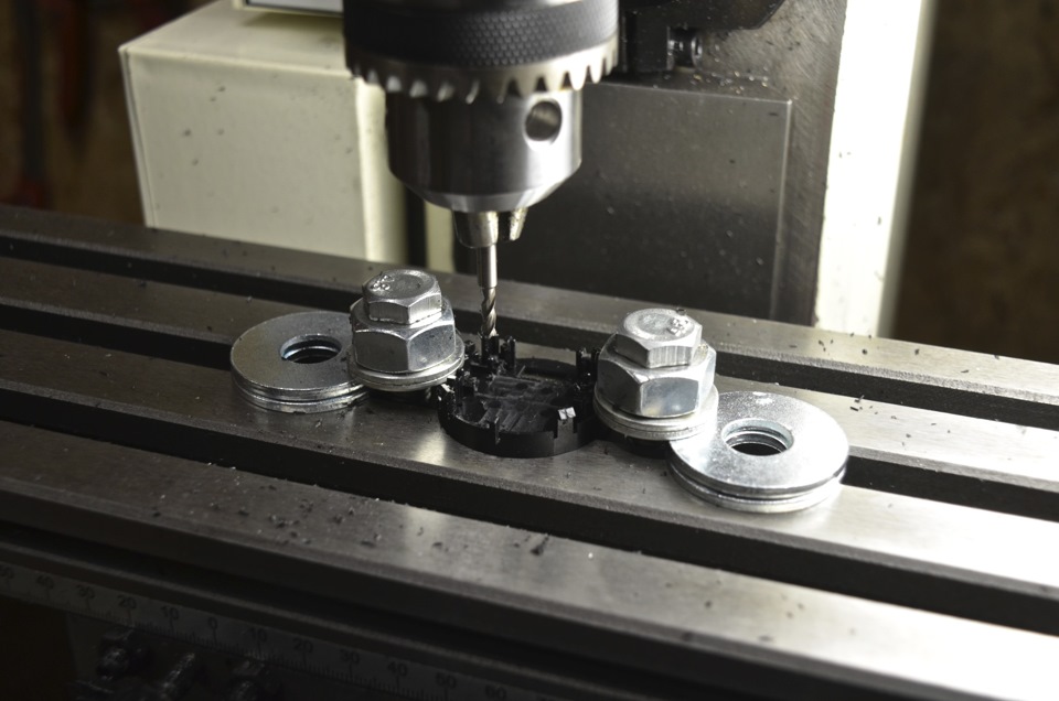

Так ведь корпус управлялки то же не влезает.
Решение простое — фрезеруем))))

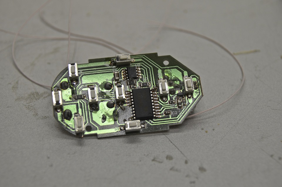

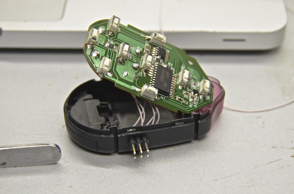

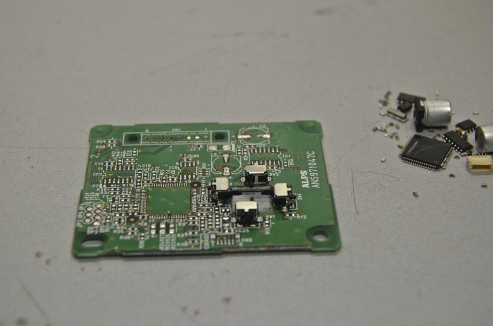

Плата с кнопками
Она же после зачистки)))

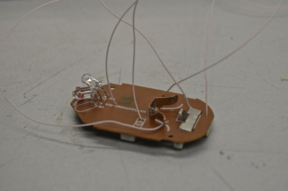

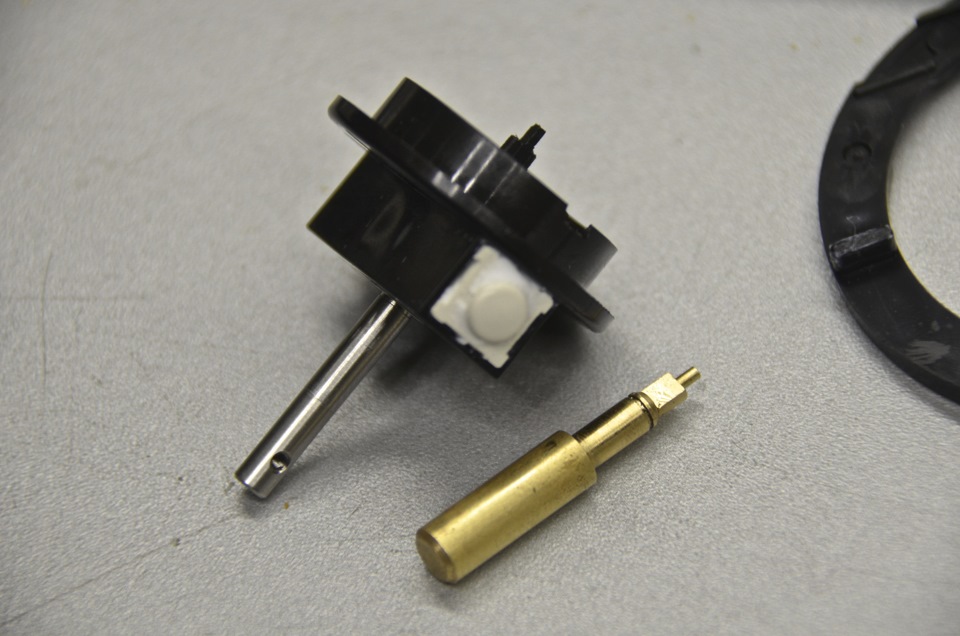

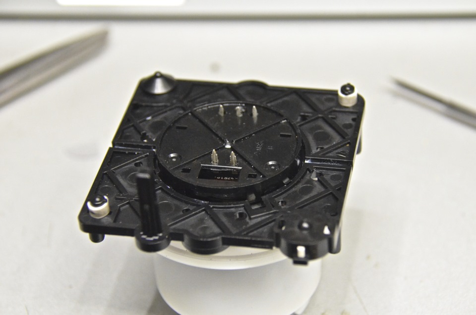

Вот он сам энкодер от БМВ

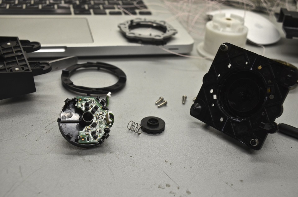

а внутри, внутри засада полная, там оптический энкодер.
Шеф все пропало!
Не нифига, нас не остановить.

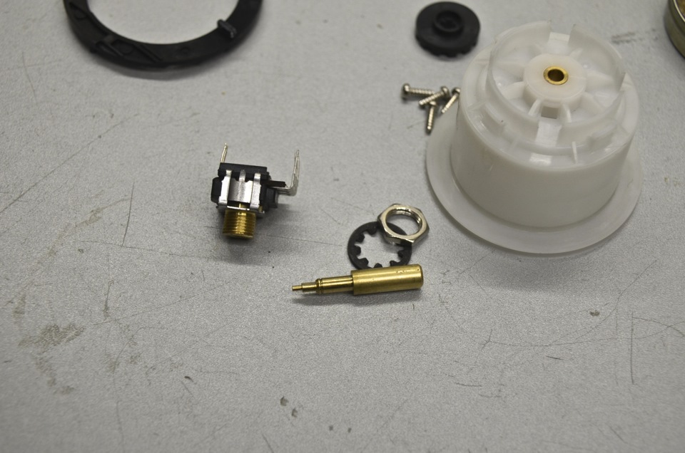

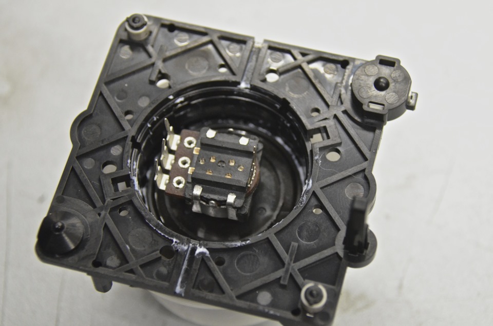

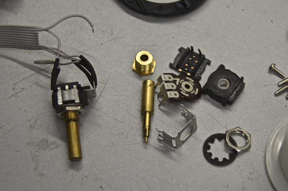

Разбираем обычный энкодер
Примеряем
И собираем без вала.

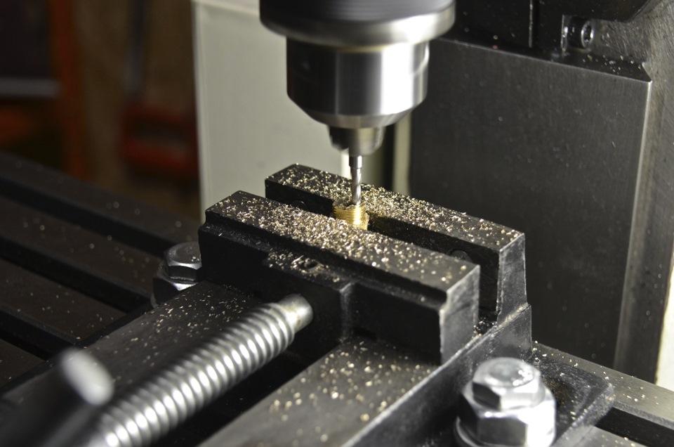

Фрезеруем вал БМВ так что бы он повторял форму родного вала
Гайку энкодера пришлось то же фрезернуть

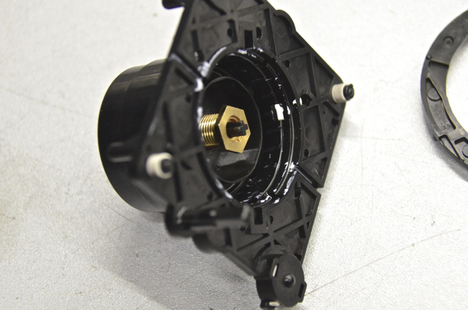

Выравниваем площадку под энкодер.

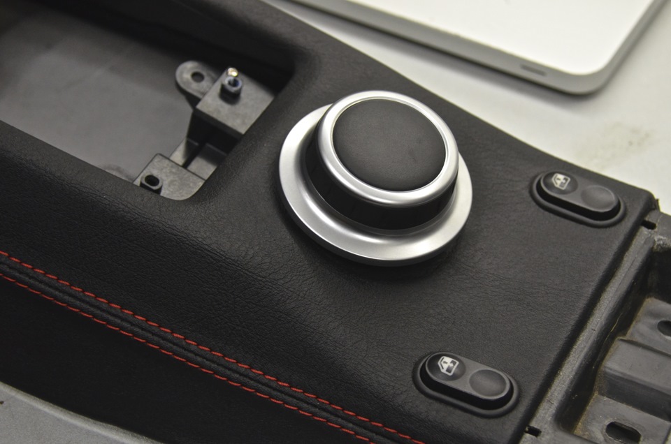

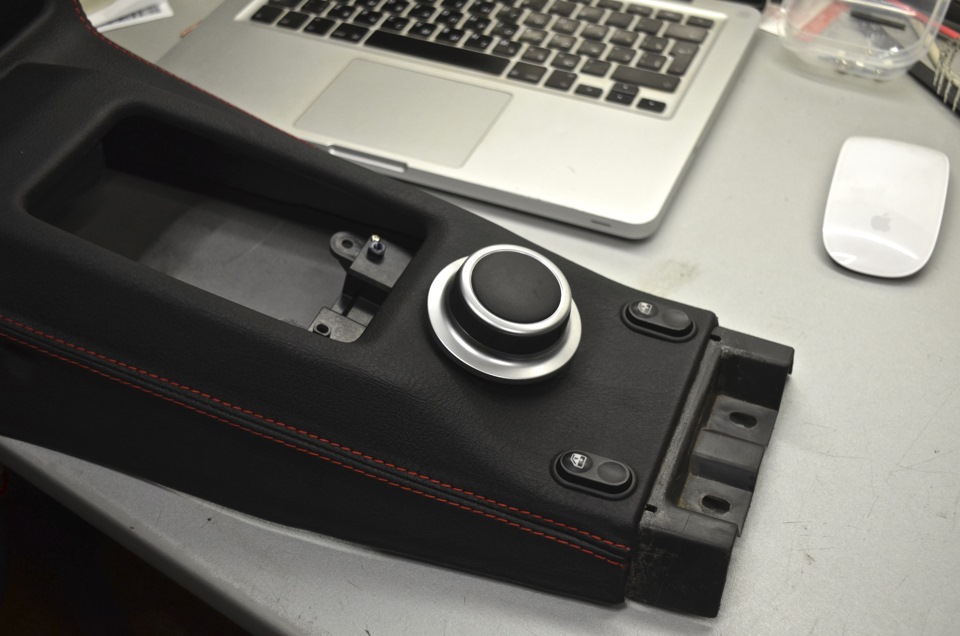

Собираем
Все даже работает.
Вобщем как то так должно в итоге получится

Ага, у тебя энкодер обычный был? Не оптика?
Тож оптика…логику хрен разгадаешь…

Эх, там же оптический энкодер! Это же крутая штука! Я бы оптику оставил полюбому
А фиг знает по какому протоколу он там с основной платой общается, я не настолько силен в этом, а убить еще месяц на это я не готов.
