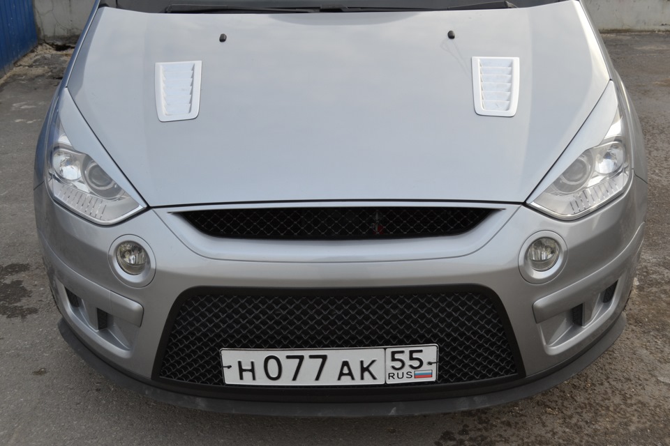

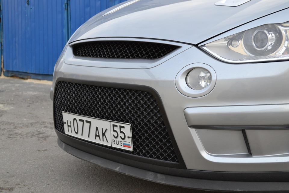

Привет. Подскажи пожалуйста из чего сделана рамка в нижней части бампера?
Привет! Стекловолокно.
А если паретроники стоят, то наверно не вариант?!
Ну почему же?!Я думаю что, возможно, как и в сток решетке сделать какие то подиумы под парктроник.Посоветовать конкретней ничего не могу т.к. не сталкивался(у меня не было), но поковырявшись на месте думаю что выход всегда найдется))
Подскажите, как я понял у бампера верхняя часть, где номер раньше стоял не обрезалась, а решётка, что внизу осталась за сеткой или вырезана? И номер на новом месте не препятствует обдуву радиатора?
Ничего не аырезалось нигде!Все оставалось на своих местах.Номер перенесен, обдуву не мешало.Летом стояло все так же, все было норм!
В том то и дело, что у макса решётка сквозная только напротив радиатора (небольшой прямоугольник), остальная площадь "глухая". Номер как раз и стоит напротив этого отверстия и закрывает обдув. Как быть?
А ты гоняешь на Максе?Тебе нужен реальный обдув?
Как быть?!Хочешь рамку и чтоб все красиво…, вешай номер вниз.Хочешь обдув не делай ничего, оставь как есть.Когда что то хочешь, очень, что то хочешь-надо чем то жертвовать.Хотя ты и не жертвуешь по сути, это твои догатки пришедшие к тебе путем размышления!Я ж написал что катал (в таком стиле год) и летом тоже, все было нормально!Решать тебе!

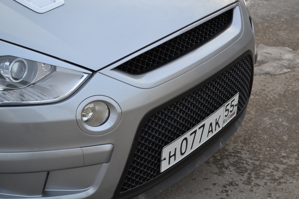

Кстати решетка до сих пор на нем и новый хозяин про нехватку поступаемого воздуха ничего не говорил.Еще, у меня там был целый бутерброд из штатной решетки, москитки за ней и решетка "Бентли стайл" на лице.
да да, видел у других тоже, что сначала москитку натягивают, а потом уже "бэнтли". А она из какого материала? просто на некоторых машинах заводские с такими сотами пластиковые идут
Москитка алюминевая, "Бентли" пластик.

А как сделать ободок, вокруг это сетки?
Из стекловолокна.Лепишь и крепишь поверх сетки, прижимая ее.
Просто кусками лепить? или как-то по размерам?
Почему кусками?!По кромке "окна" на которое хочешь сделать рамку лепишь молярный скотч, затем начинаешь класть стекломат.После как высохнет снимаешь, обтачиваешь, придаешь правильную форму, шлифуешь, красишь.Вырезаешь решетку и крепишь ее путем прижимания рамкой к бамперу на стекольный герметик или аквариумный.Все.

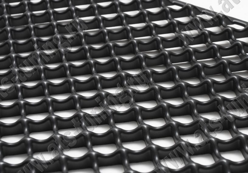

Илья, скажи у тебя сетка была чёрной или серой? Я блин заказал, а пришла какая-то серая (не крашенная). Походу буду её красить в цвет
Черная приходила!Странно, может брак?!Позвони в офис, спроси…
Да блин, похоже чте меня нае…ли, т.к. заказал чёрную, а забирал её брат в Москве. Привёз, и я прям расстроился ((
Так можно возврат сделать наверно?!
Да ХЗ, написал им жду ответа. Скажи ещё, она с обратной стороны у тебя полая?
Да, она как будто на форму сверху пластик налили, а потом разъединили и верхнюю часть продали))))
Ну ладно хоть это совпадает, я так понял что если камушек попадёт в неё будет жопа…
Да не думаю, у нас в этот переезд на капот пол фуры упало…, прям перед носом столкнулись впереди идущая и встречка.Причем встречка вылетела на меня, еслиб не задняя половина полуприцепа…была бы хана!А так пластик, зеркала, антены прилетели…, думал лицу Маха пришла п.з…а, ан нет, посмотрел потом ни царапины…
Ильюха привет! Вопрос по теме: — ты сетку брал с вырезанными ячейками или нет и тебе на обе решётки хватило одной сетки или ты две штуки заказывал?
Привет!С вырезанными конечно))))Одной хватило на все.

Привет! а нижняя рамка покупал или делали своими руками?
Если своими руками, то из чего ее вырезали?
Смотрится бомба)
Привет!С наступающим!Делали сами, покупал решетку отдельно а рамку лепили из стекловолокна.Готовое изделие лепили на стекольный герметик!

Только это "…" номер сильно вид портит, да еще на фотографиях криво повешенным выглядит…
Спасибо!Да действительно висит криво)))))Мы его на скорую руку вешали(спешил в аэропорт, это временно)на стяжки, моя бывшая рамка серебристая а теперь черную вешать прийдется.

сколько потратил
Сетка 2200 ну и сама работа…, как договоришься)))))

Если есть ссылка, где такие сетки взять, кинь пожалуйста))
www.ats-tuning.ru/catalog2/11903/
