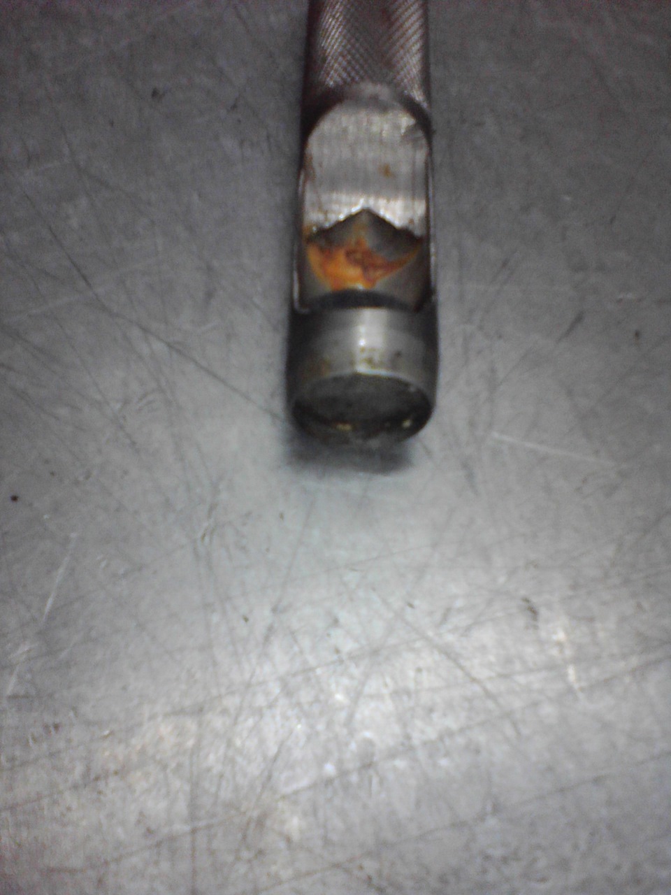

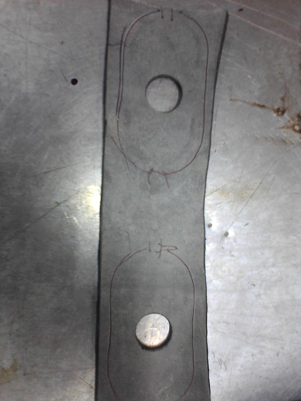

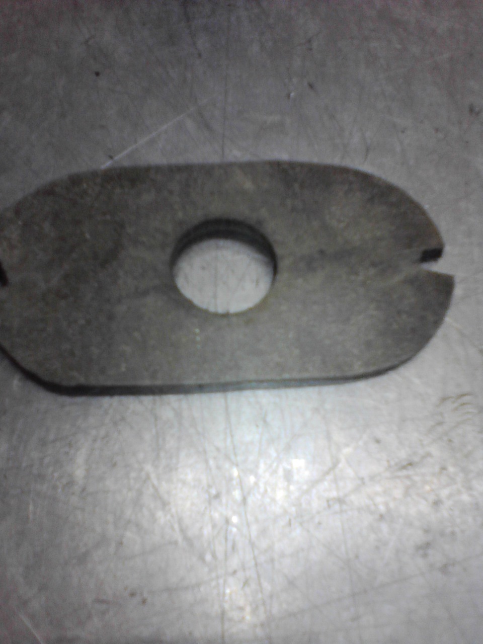

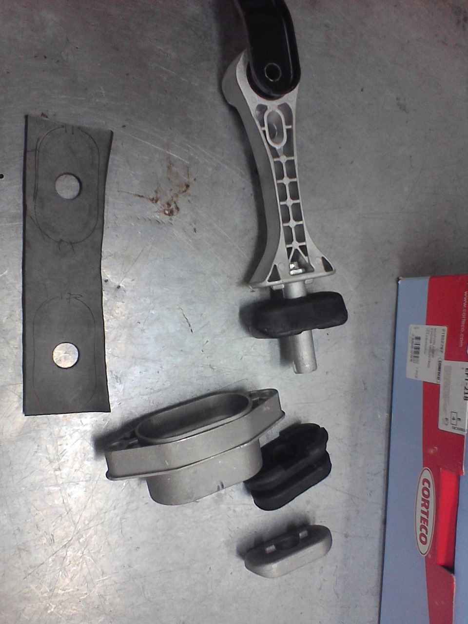

Доработка нижней опоры КПП. Для задуманного была приобретена опора фирмы кортеко. Рекомендуется вырезать прокладку из резины 5мм. Или укоротить ограничивающую втулку проходящую внутри опоры. Не забыв при этом укороть стяжной болт. Резина у меня была 3,5мм, поэтому сначала вырезал две. Но немного подумав, решил укоротить шток на 2мм и оставить одну прокладку. Данной конструкцией пользуются многие соклубники. Эффект есть и не так жёстко как с полеуританом. Всегда есть возможность вернуться к стандартному варианту. Доработка сделана была ещё летом, но время выкроилось только сейчас.
Комментарии 16
не зажмет уже проверено не однократно сам езжу так там резинки мягкие и вибрации нет ни какой .
а не проще отпелить болт и втулку на 1см и все проблемы.
А зажмёт и будет жестковато, захочешь к стандарту вернуться… Приклеишь обратно?

Номер есть •CORTECO — 21652797 .Но это дубль оригинала 1J0 199 851 AA. Ставится на 1,8т — октавия тур, ауди А3 и т.д.
а в чем плюс?
Меньше дрыгатель раскачивается и прыгает.
по сравнению с чем?
тоже непойму в чем плюсы доработки, как ощутилось?
а номер есть? от чего вообще эта опора? жесче чем сток — но мягче чем полиуретан, правильно я понял?
