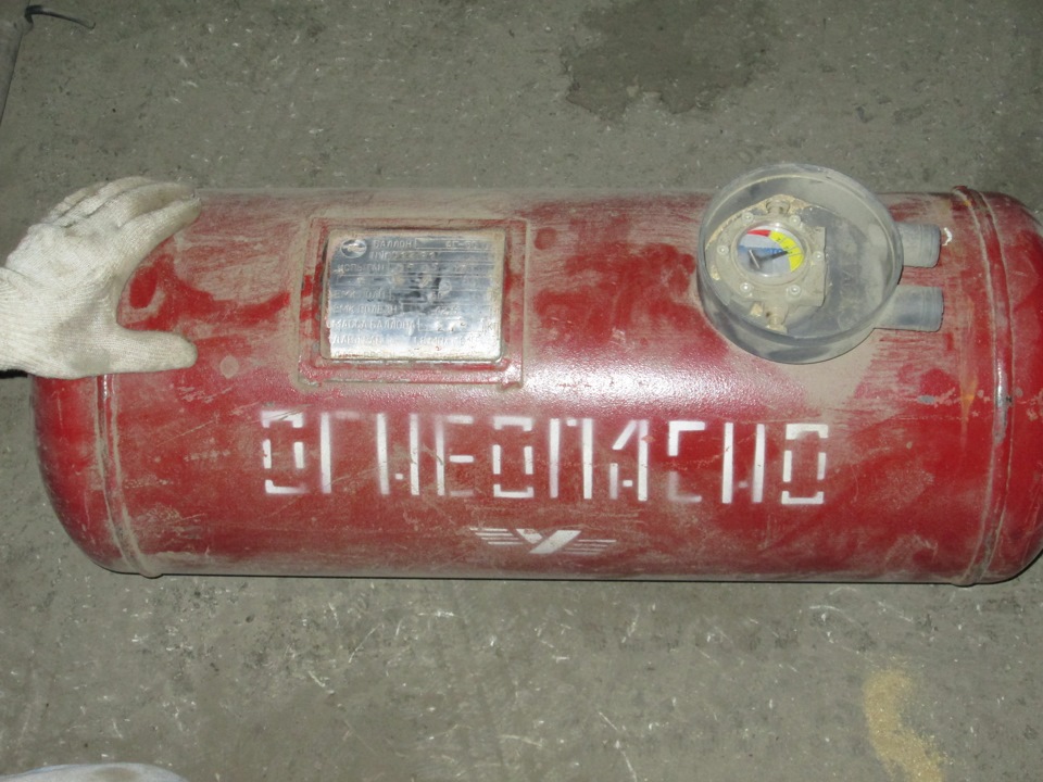

9. В MAX-GAS куплены металлические ленты для крепления баллона под днищем.

2. Начинаем примерку баллона. Баллон мне достался от соседа по квартире, за что ему огромное человеческое спасибо. Баллон 50 л, мультиклапан LOVATO.
3. Гнем ленты по баллону, примеряясь чтобы один край уже остался как-бы рабочим вариантом, багажник соответственно к этому времени полностью освобожден от всего! После нескольких примерок отрезаем второй конец металлической ленты, загибаем ее концы под 90 гр. и сверлим в них отверстия под болты, которые Вы купили или уже у Вас были. Дальше крепим баллон. Мы сначала наживили все болты, а потом подложили резиновые ленты под ленты и днище автомобиля. Вроде с баллоном все.
