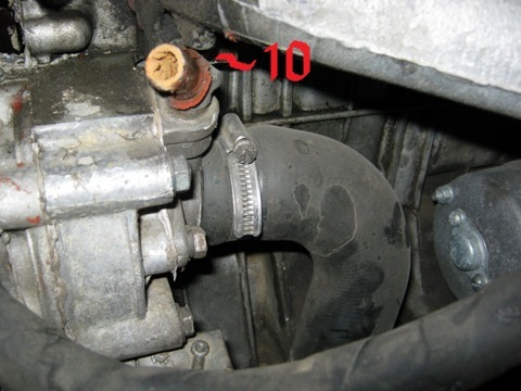

Полез в свой фотоархив
Малый круг на машине с верхним термосом это 14й шланг.
Минус толщина стенки, на штуцерах, минус заужения на поворотах…
Примерно 10мм. А местами может и 8

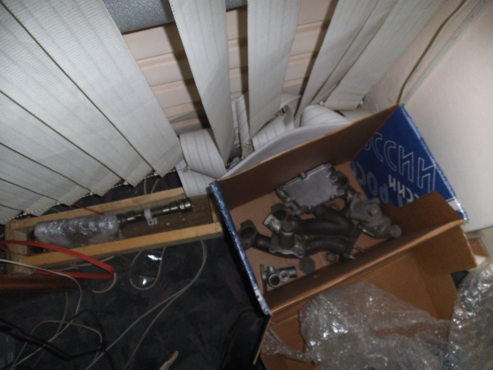

Следом полез в волшебный ящик.
Такой наверно у каждого москвичевода есть, в котором все нужное и не очень, от всего лежит.
А поскольку до этого всерьез курил, как прикрутить верхний термос, рядом с ресивером, чтобы они друг другу не мешали, то запчастей от СО там маленькая куча.

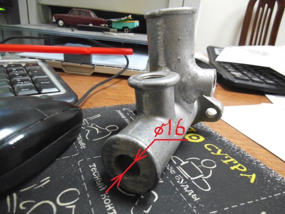

Нашелся и патрубок от верхнего термоса
Расходная шайба на 16.
Хм…
Серьезная разница.

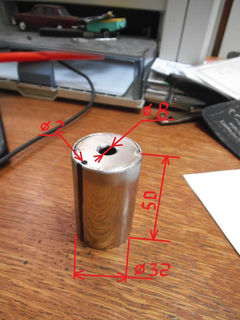

Значит при работе на малом круге, из-за большого диаметра этого отверстия, здоровья у штатного насоса не хватает, чтобы с вменяемой скоростью толкать ОЖ в радиатор печки.
Да легко!

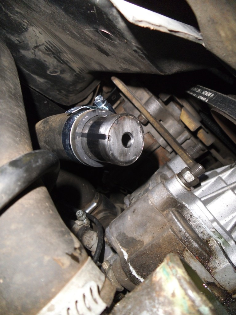

Иду в мастерскую, где за 15 минут делают рюмочку, с дырявым дном
Можно идти прикручивать
В любом удобном месте режется шланг малого круга и этот девайс туда вставляется
Как тут и было.
Ну любопытство то оно скотына не дает покоя.

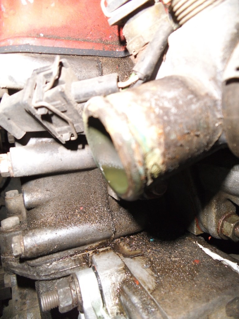

Снял шланг с патрубка, и … аха, в цензурном варианте – удивился.
Но всех эмоций это слово не передает
Полноразмерный выход на малый круг.
В полный рост.
Ну спасибо Вам, великие конструктора УЗАМов.

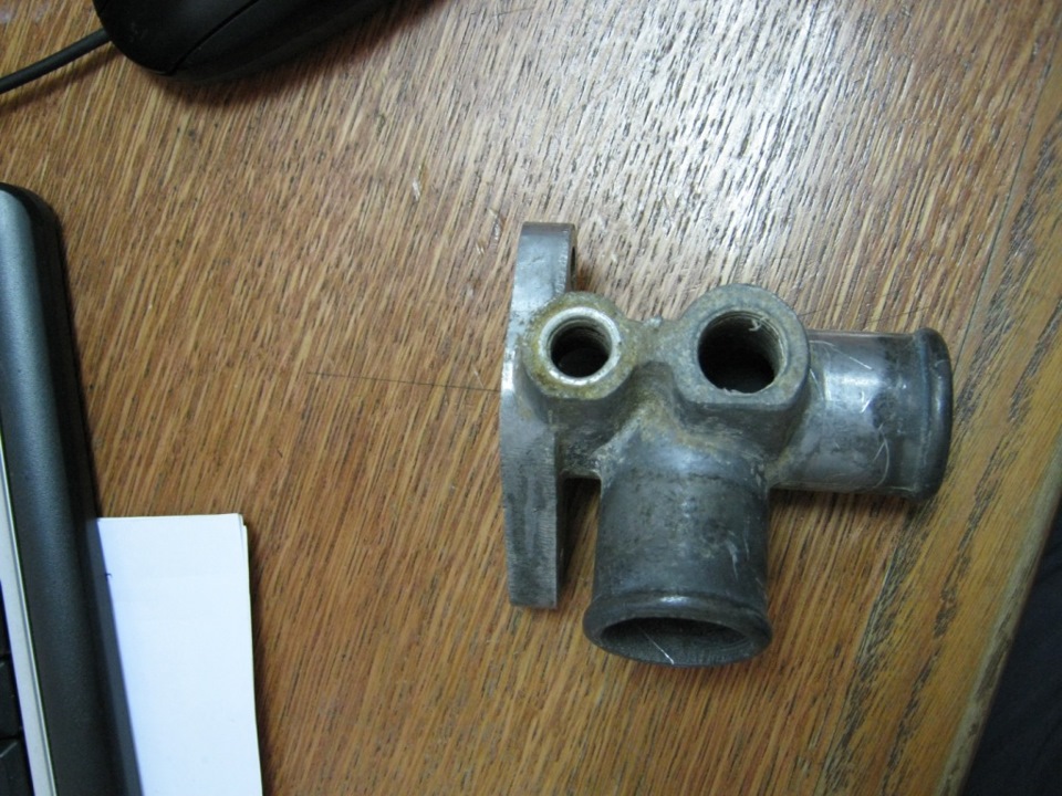

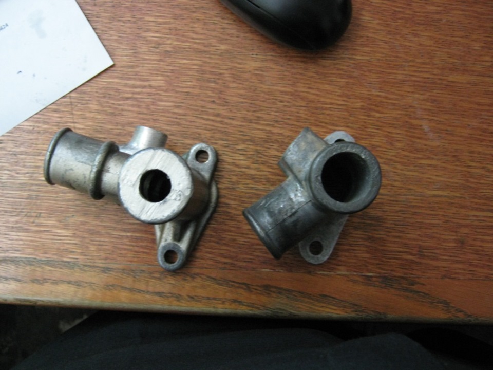

На следующий день полез по другим закоулкам фотоархива и нашел )
Патрубок 248i, с бобышками под два термодатчика.
Рядом с ним – патрубок обычного 2140 с ввареной второй бобышкой.
Обращаем внимание на разные углы разворота патрубков…
Сам бы наверно не додумался (не было у меня 40го), но хорошо, что есть друзья, которых можно озадачить головоломкой
Satt подкинул вот такое фото, и мысль )
Вот она где сабака порылась.
На 2140 и 2141, выхода на малый круг и радиатор поменяны местами.
Мелочь вроде бы, но…
Расходную шайбу с выхода на малый круг убрали, а поставить забыли
Для полного комплекта, не хватает фото, или описания, этого тройника, от карбового 41го
Просто не в курсе – пропажа этого важного отверстия, это только на инжах, или на всем семействе переднеприводов

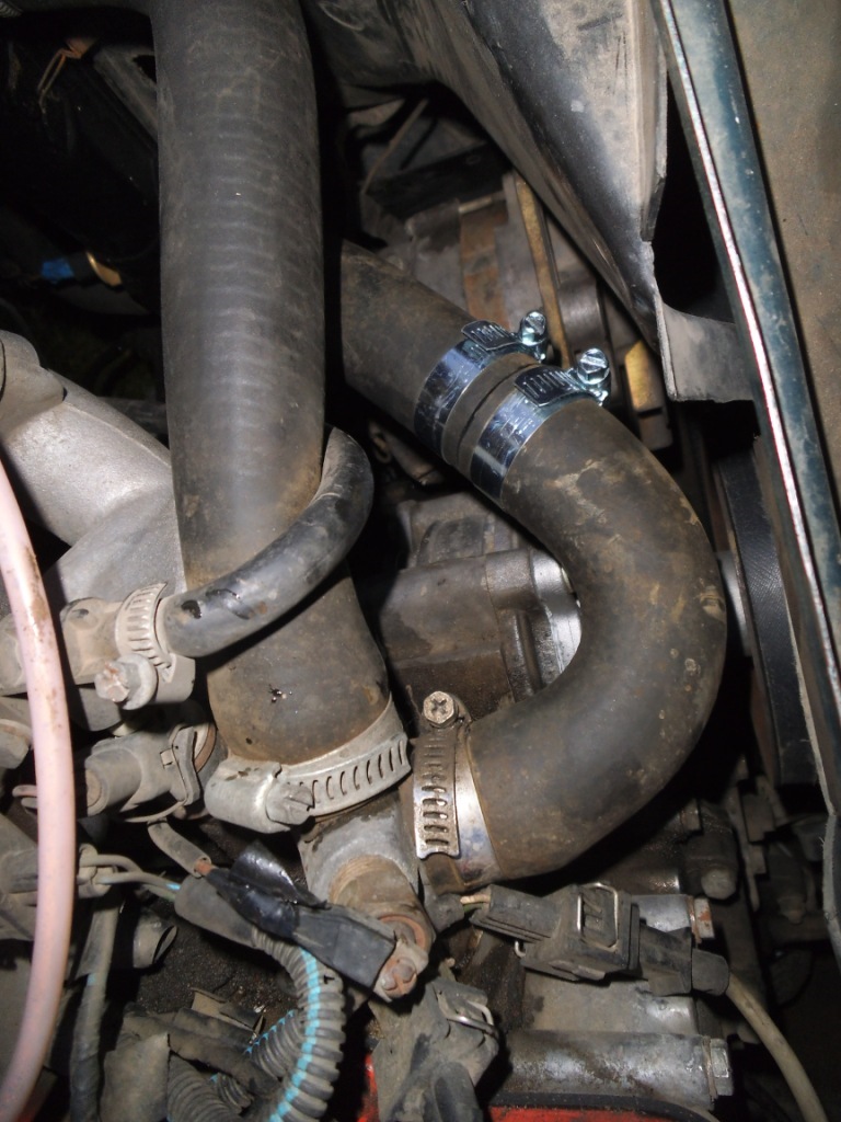

ЗЫ печка заработала, как ей и положено
По результатам опытов и не долгих раздумий, отверстие можно делать 7.
Или даже 6, и не по центру, а смещать его к краю заглушки, для выпуска воздуха.
Может когданьть потом так и сделаю

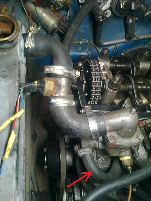

наивный вопрос — какое предназначение шланга (в стоке) на первой фотогр., обозначенного стрелкой; и что происходит с СО когда он пережат
Малый круг
При установленном термосе не будет циркуляции.
Просто будет кипеть как кастрюля, пока большой круг не откроется
А при снятом — будет долго греться
спасибо. у меня за счет малого радиуса изгиба шланга, внутренний диаметр практически перекрыт. надо вылечить.
