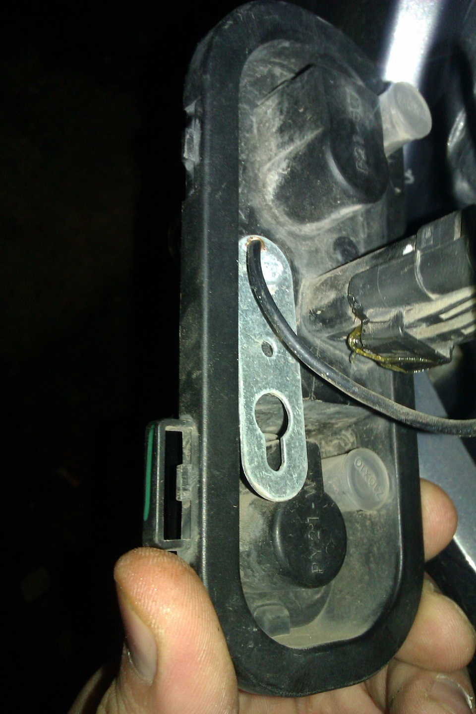

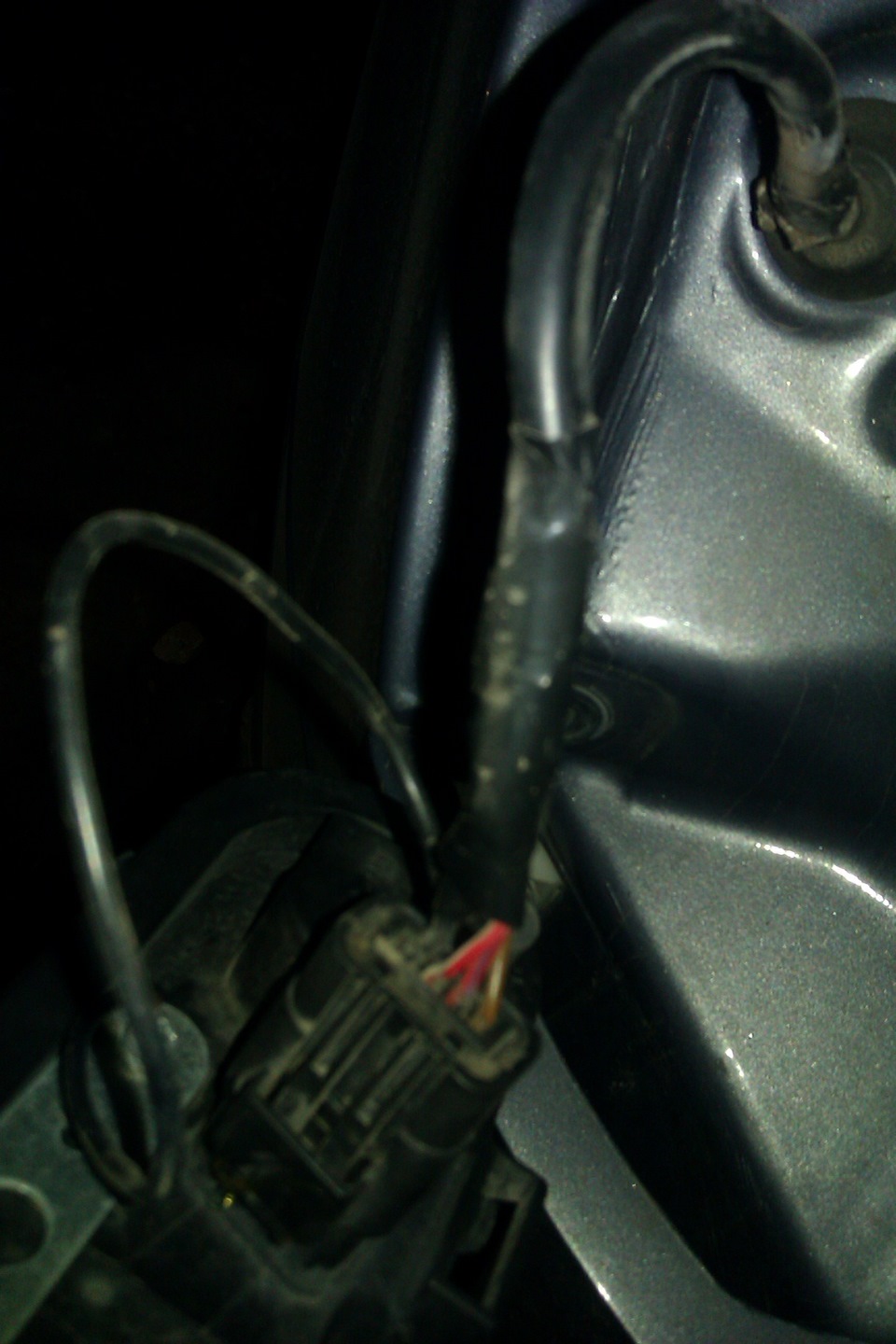

У большинства кашкаев встречается такая проблема как плохой контак стоп-габарита или др лампочек в задней фаре, вся проблема в контактной колодке, она выгорает, решения проблемы я нашел простое пускай колхозное — зато работает уже долго. Просверливаем тонким сверлом на плате фары ту дорожку контакт которой выгорел вкручиваем короткий саморез с проводом, затем другой конец провода скручиваем с зачищенным проводом выше колодки(соответствующим) и все изолируем. лично я забыл про проблемы задних фар.
Комментарии 2
Доброго времени суток! Случилась аналогичная неприятность с задней левой фарой-подгорел контакт в колодке "массы", поступил аналогично, единственное провод получился тонковат (вечером в гараже других не оказалось) -спасибо за совет!
Всегда пожлста))
