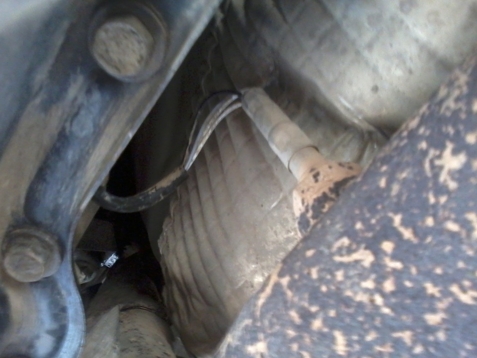

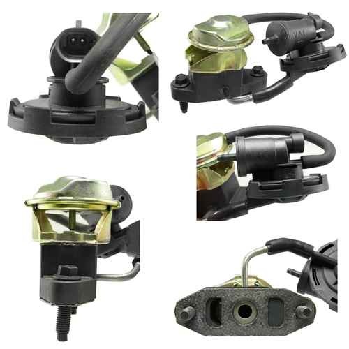

Проблема была в плавающих оборотах и иногда глох при торможении… почистили все датчики, поменял датчик тепературы двигателя, перестал глохнуть, но обороты падали почти в ноль и вот вот заглохнет, поставил новый датчик кислорода, всё прошло, теперь езжу наслаждаюсь, осталось заменить ЕГР, заказал в америке, жду когда придёт)
Датчик поставил BOSCH LSH-25 он чучуть больше размером и разъём у него надо переделывать, вообщем от старого датчика надо отрезать разъём и припаять к новому, паять надо флюсом, провода стальные вроде.
1 Фото ориганального датчика
2 фото ЕГР
Комментарии 2
Сзади двигателя, со стороны пассажира.
www.ford-trucks-club.ru/p…lbumid=700&pictureid=7085
А где этот ЕГР стоит ?
