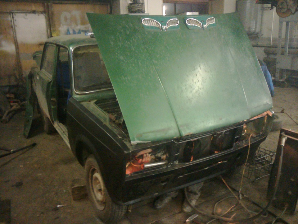

Всем привет, продолжаем собирать этого семёрыча) Прям даже и не знаю как его обозвать))

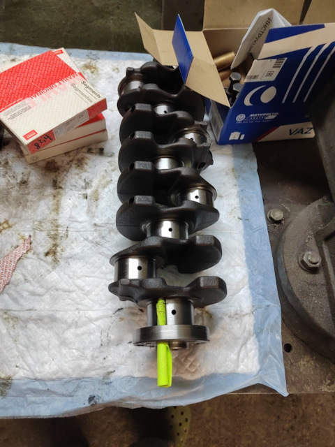

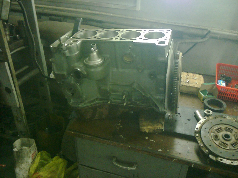

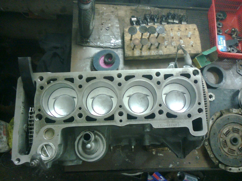

Вообщем двиг собираю 50 на 50 половина нового, половина старого) Бюджет вообще жмёт карман и жабу )

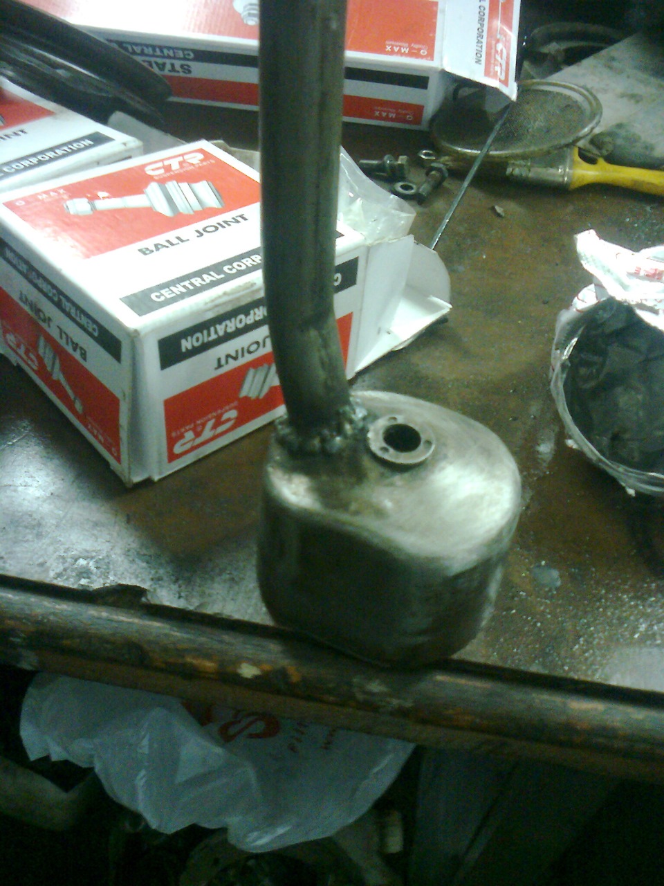

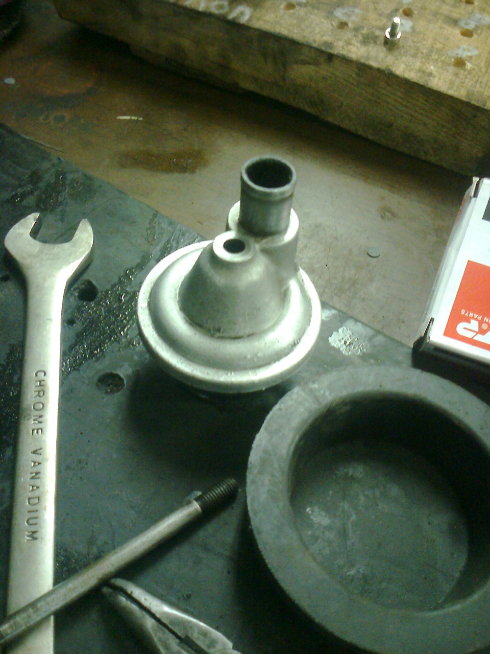

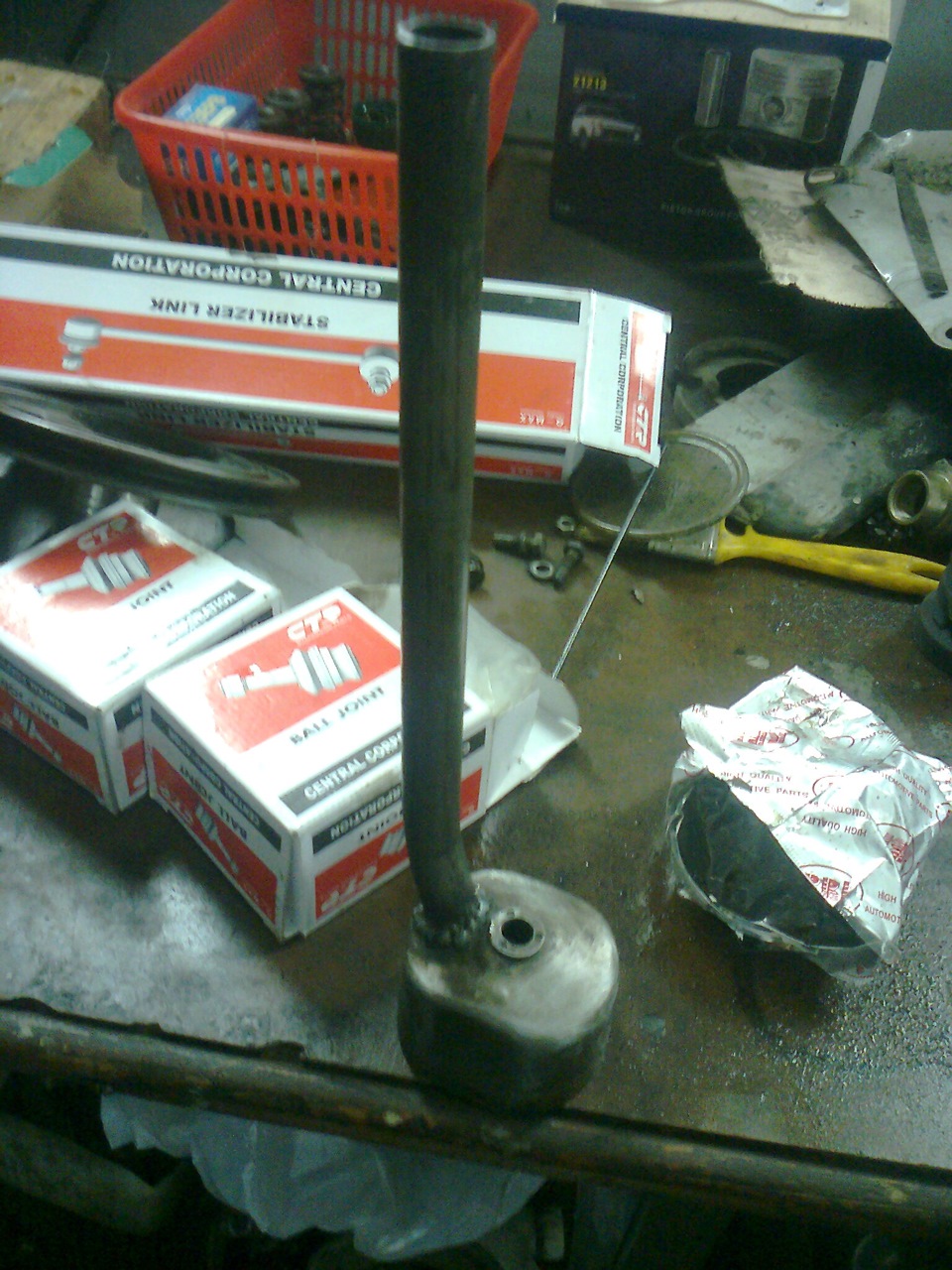

Был разобран старый сапун и проварен по месту соединения трубки и раковины.
А то старый видать каленом оторвало и он барабанил внутри.

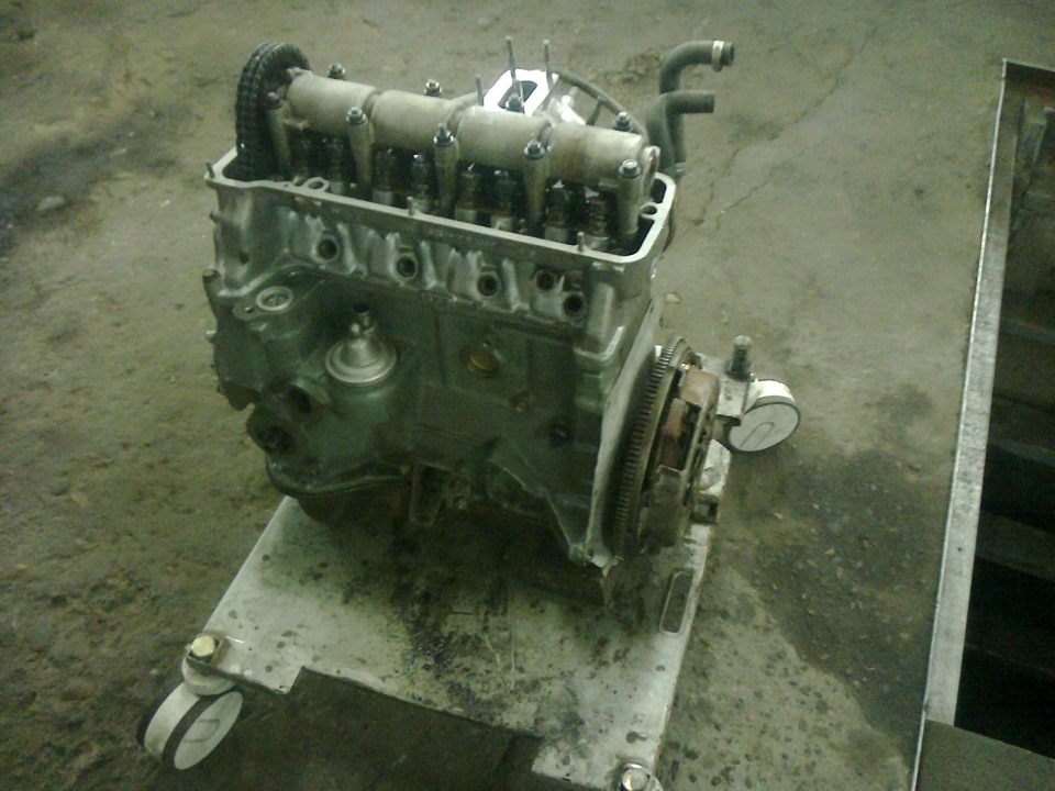

Отремонтировал и собрал старую голову. Были заменены клапана и направляйки, поставил новый колпачки. Всё это дело притёр и собрал. Ждёт регулировки.

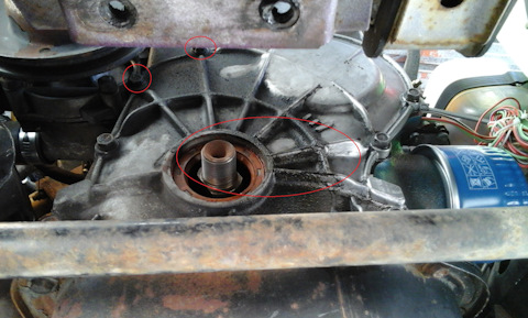

Пока прикручивали маховик сорвали один из болтов крепления корзины к маховику. Пришлось высверливать и менять. Потратили на это лишнее время. Помогал мне forwardr спасибо ему за советы ! )

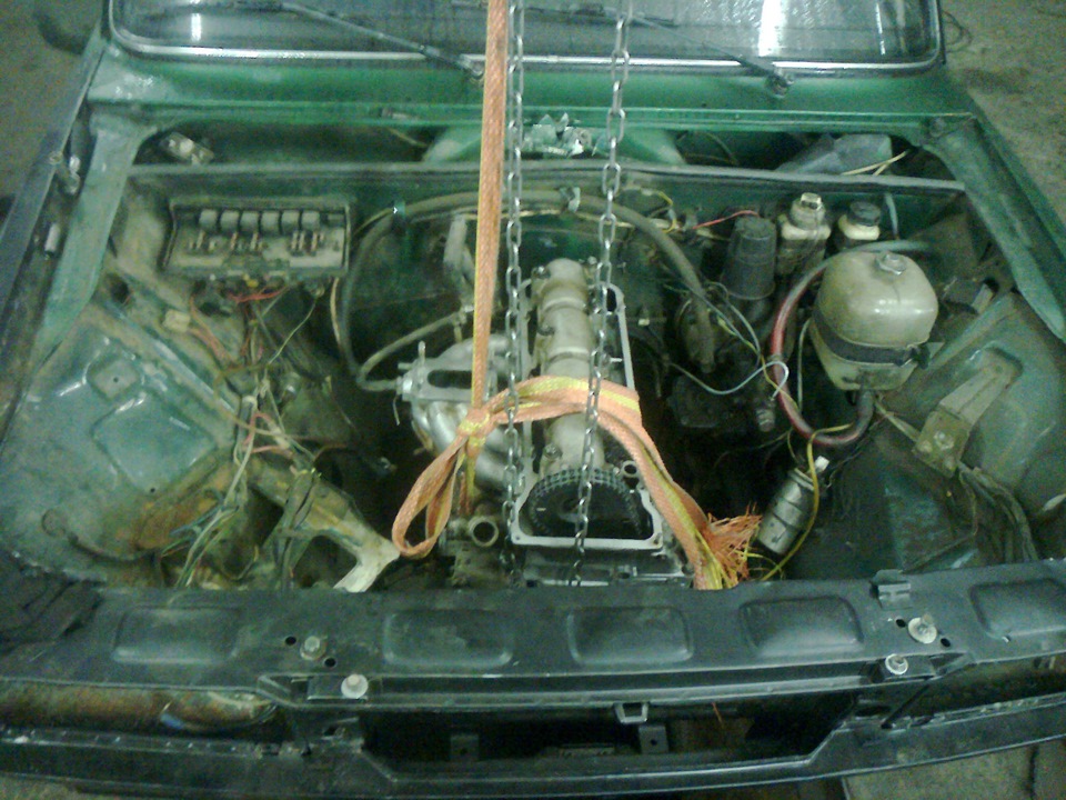

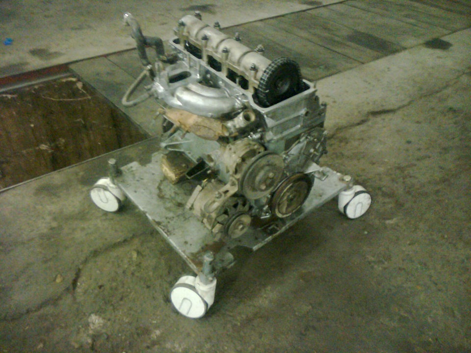

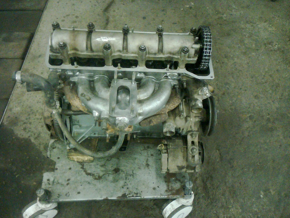

Наконец двигатель был собран протянут и готов к установке.

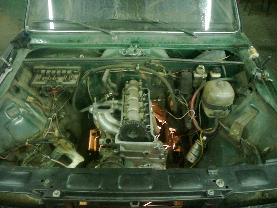

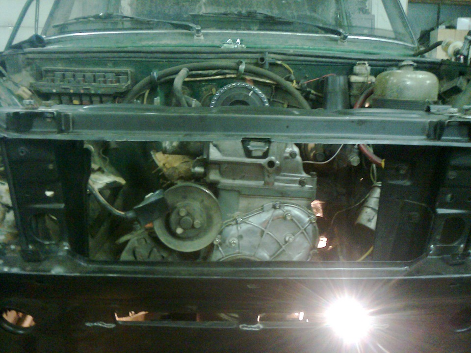

Установили бысторо и прикрутили КПП. На этом и закончили. Помогал в этом GT21061

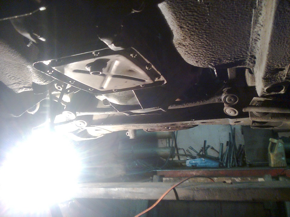

На очереди заварка редуктора, регулировка карбюратора и установка сонара.
Ждём продолжения!

А как насчет родной головы от шнивы?
Кинули меня ) резину тянули. вообщем решил делать родную
Стоп, что за поршня, я может ошибаюсь, но ведь это проточки для уменьшения степени сжатия, а они как правило для турбо нужны, у тебя будет турбо?
Это стандарт поршни нива 213 . 82, возможно со временем и перейдём на инж турбо ))
