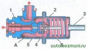

Регулятор давления топлива состоит из клапана 5 (смотри рис) с диафрагмой 4, поджатого пружиной к седлу в корпусе регулятора. На работающем двигателе регулятор давления топлива поддерживает давление в топливной рампе форсунок в пределах 284-325 кПа. На диафрагму регулятора с одной стороны действует давление топлива, а с другой — давление (разрежение) во впускной трубе. При уменьшении давления во впускной трубе (дроссельная заслонка закрывается) клапан регулятора открывается при меньшем давлении топлива, перепуская избыточное топливо по сливной магистрали обратно в бензобак. Давление топлива в топливной рампе понижается. При увеличении давления во впускной трубе (при открывании дроссельной заслонки) клапан регулятора открывается уже при большем давлении топлива и давление топлива в рампе повышается.

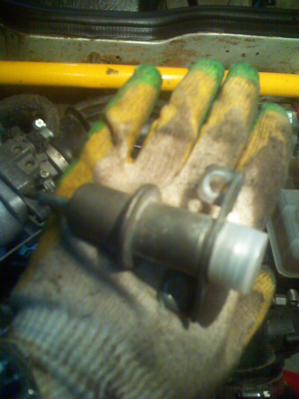

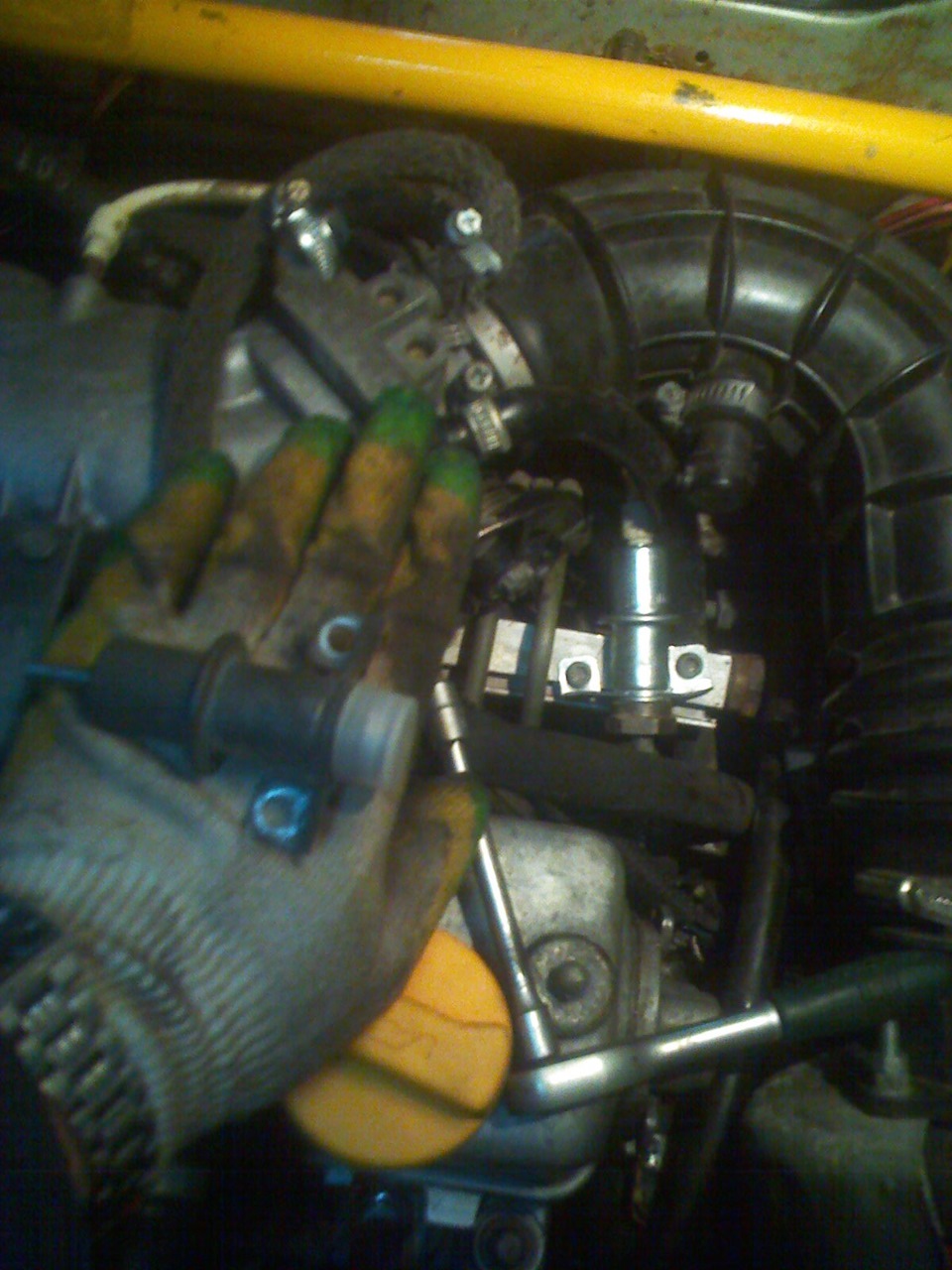

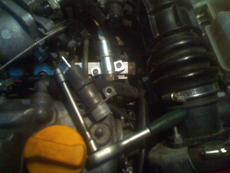

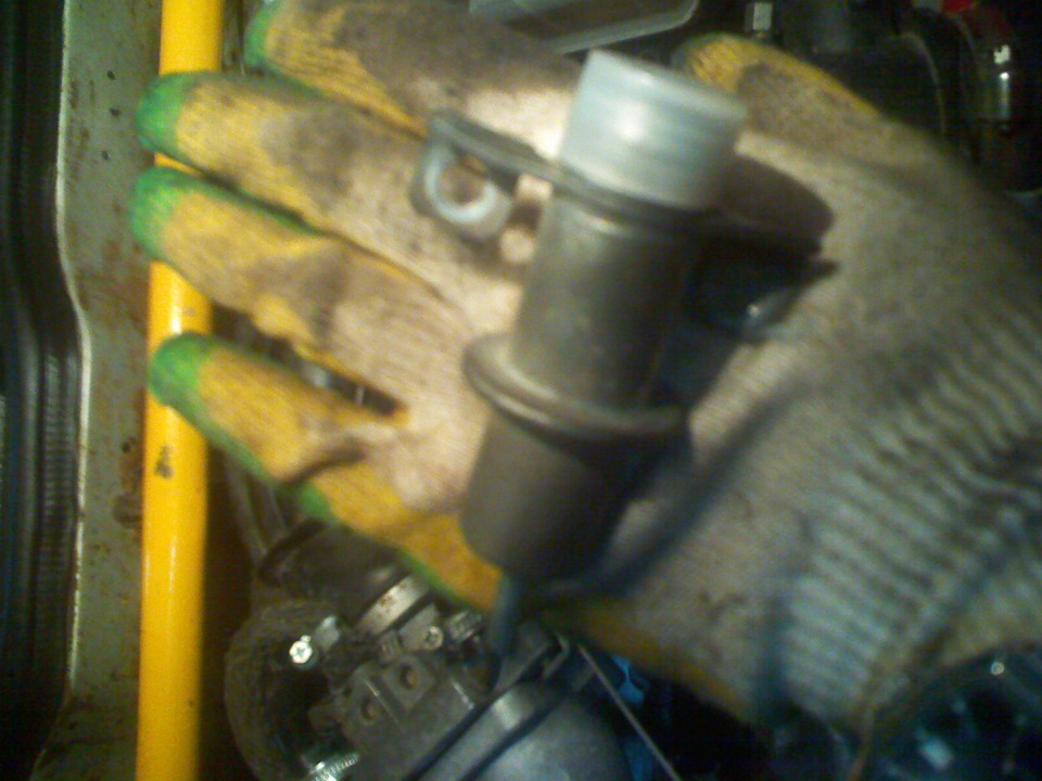

ВОТ какая участь постигла меня. Очень долго искал причину всего этого бордака творившегося у меня с авто. Проблема решина всего 580 рублей и 10 минут времени.
Смотрите фото
Жду коментариев.
