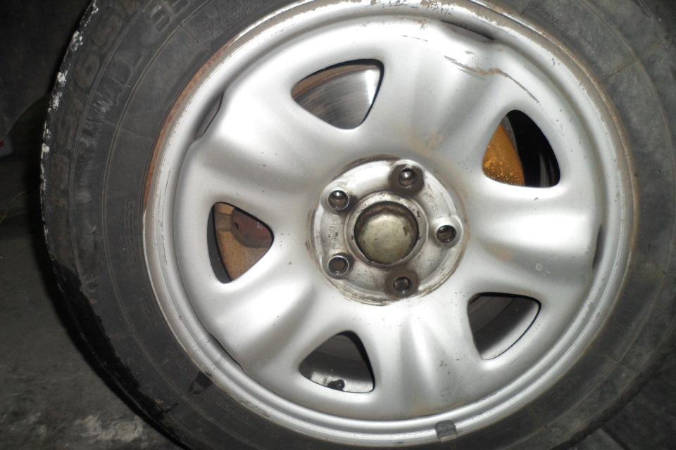

По установке колес пошел уже проверенным способом, не стали искать диски 5*108, а взяли понравившиеся 5*114,3 изготовили проставки.

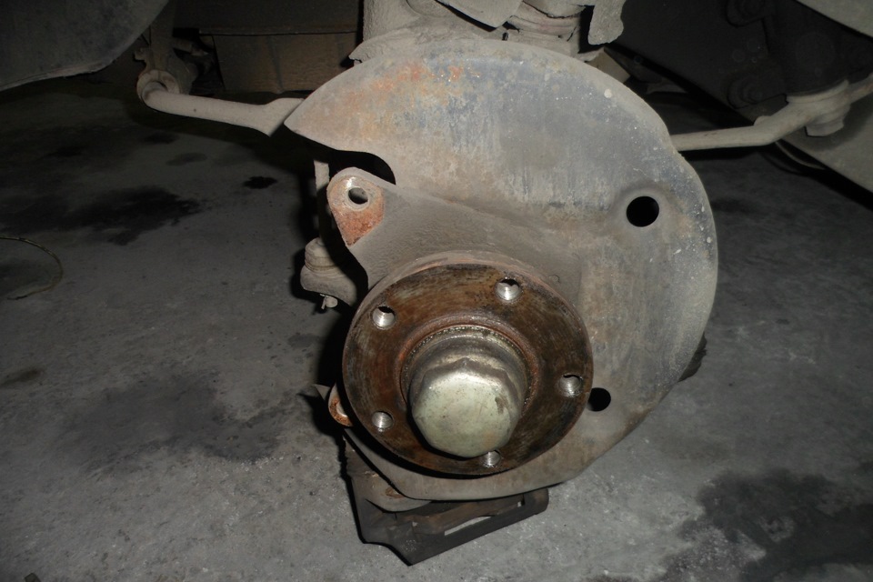

У меня валялись ступицы от Honda Inspire V3,2 260л.с.
В результате примерки стало ясно, что хондовский суппорт прикручивается к волговскому кулаку без переделок.

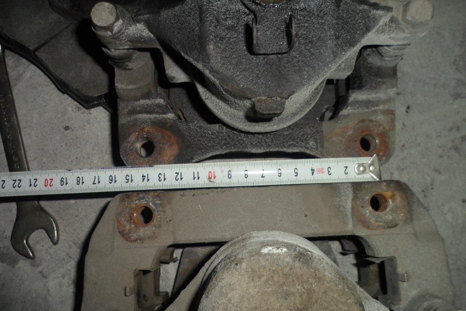

Диски и колодки купили новые. Сравнение тормозных дисков, колодок и суппортов.

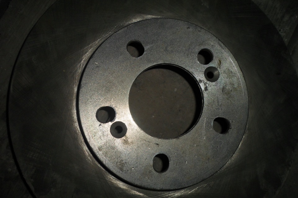

Для установки хондовские диски, расточили посадочное место под ступицу волги, и т.к. у хонды разбег шпилек 5*114.3 диск доработали напильником.
Начали разбирать

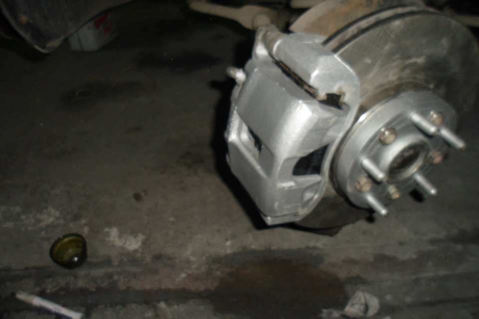

Теперь все собираем с хондовским диском и суппортом.
Прикручиваем проставку и скобу
Дорабатываем суппорт под шланг волга.
Что получилось.

А как с арками?катки нормально проходят?!

Уважаемый, не внимательно прочитали моё описание. Про рассверливание тормозных дисков, не сказано ни слова. Диски проточили напильником под 108 вместо 114.3 присмотритесь к фото.
какая разница? я бы не искушал судьбу. Потерять колесо на ходу это страшно, проверено на собственном опыте. За счет люфтов каждым торможением будете долбить по болту, пока его не срежет. Хозяин — барин.
Переделал так уже 8 волг, просто на примере этой написал статью, люди, мои клиенты довольны, обслуживаются у меня, и подобных случаев со срезом болтов не было. Правильно если рассверлить отверстия с 114,3 на 108, надо отверстия в диске который 114,3 расверлить с 12,5 на 15,5, понятно дело срежет со временем, если колеса не затягивать))).

У волговской ступицы ЦО 58.1
У хондовского тормозного диска 64.2
Центровочное кольцо делал или как?
68 у Волги посадочное отверстие тормозного диска. У хонды 64. Дальше понятно?

В моем случае диски стоят тойотовские, тормозные диски и суппорта хонда. В хондовских тормозных дисках посадочное место на ступицу меньше чем на волге, поэтому везем диски к токарю и посадочное отверстие растачиваем до волговского, в итоге так отцентровали тормозные диски, а отверстия расточенные напильником нужны что бы прикрутить.

Покупали ступицы с хонды в сборе, цена 700р за ступицу в сборе, + купили новые тормозные диски китайские по 900р за шт. Можно было оставить контрактные диски, но заказчик захотел новые.
а какой каталожный номер у суппорта и тормозного диска? ото не понятно какие размеры у тормозного диска
Каталожный номер суппорта 45018-S0K-A01,
тормозного диска 45251-S0X-000 цена конечно на новые большая. Есть аналоги дисков фирма SAT, китай но зарекомендовали себя хорошо.
Как тормоза стали, колись!))))И по вакууму, размеры переходной пластины не подскажешь?можно в личку.
В отличии от волговских, небо и земля. Размеров пластины нет, делали по месту.
