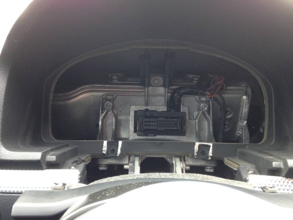

Свято место пусто не бывает
После снятия старого щитка, демонтируется старый разъём и пинуется новый для нового щитка.После этого ставится новая панель.

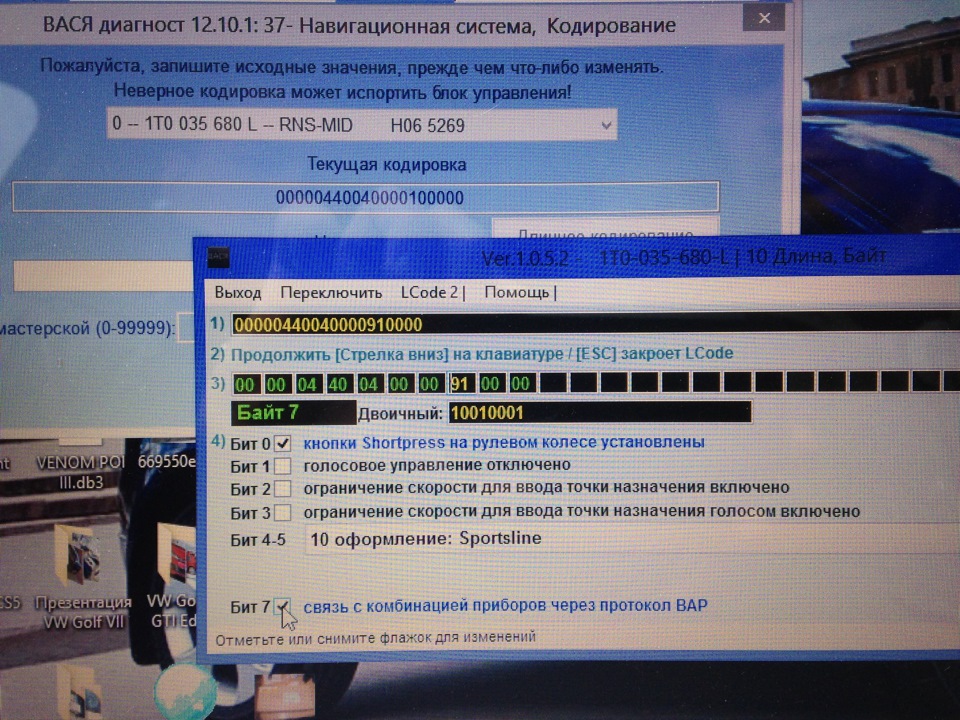

Так как новая панель общается по протоколу BAP, необходимо перекодировать и потом презагрузить RNS 510 в BAP-протокол.Делаем это.
Теперь имеем результат, а именно:отображение меню звука, навигационный цветной компас, отображение меню телефона которого небыло с того момента как я 2 года назад начал устанавливать в свой гольф новые блоки 5K0… и 7P6…, ну и офигенный маршрутный компьютер+меню настроек автомобиля
