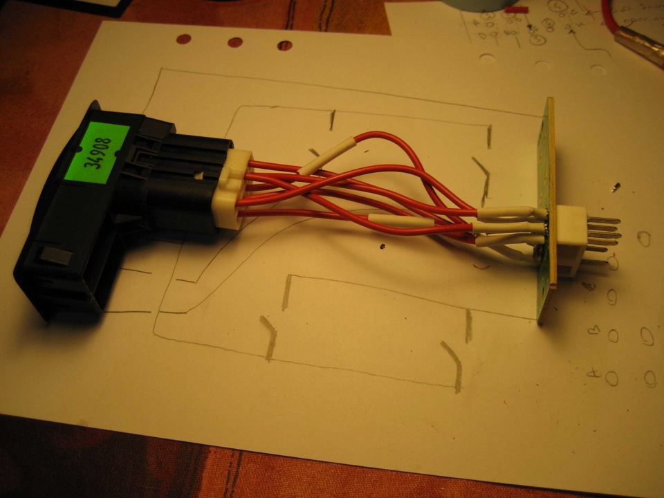

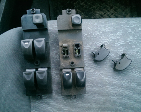

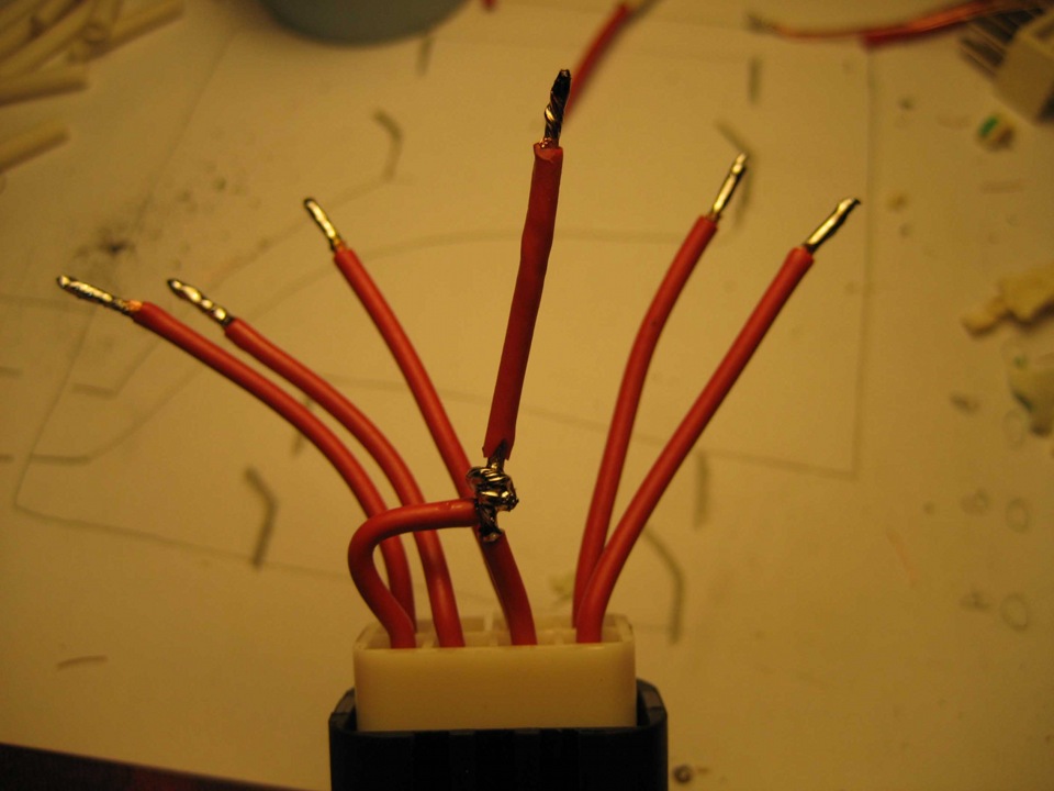

На днях был огорчен вышедшей окончательно из строя правой передней пассажирской кнопкой стеклоподъемника. В целом мелочь, а неприятно. Решил заняться, для чего полазил по каризма-клаб форуму, где добрые люди рассказали что и как делается. Немного систематизировав полученные знания — приступил.

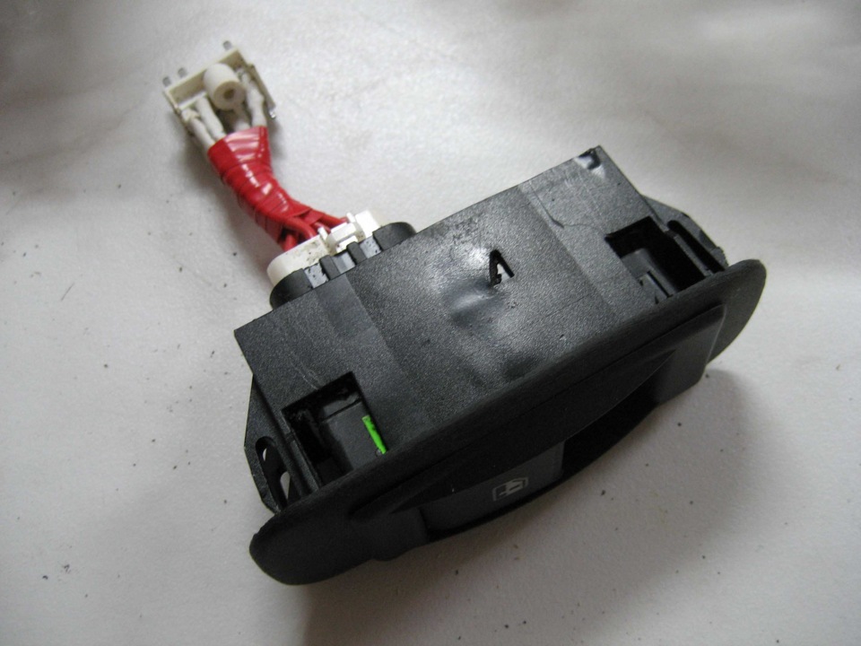

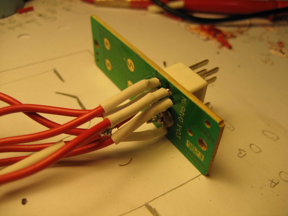

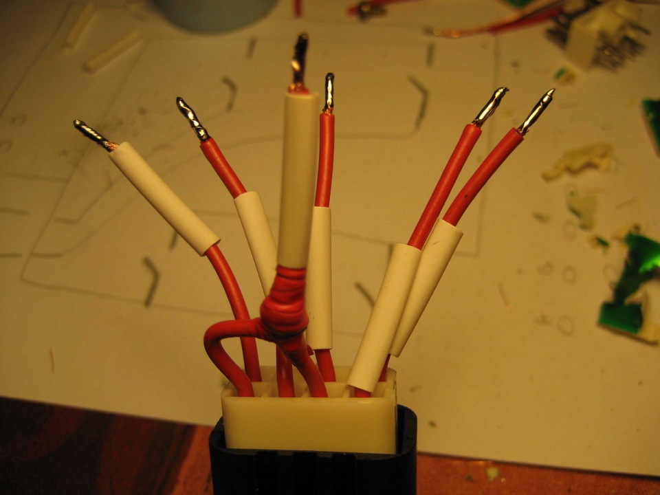

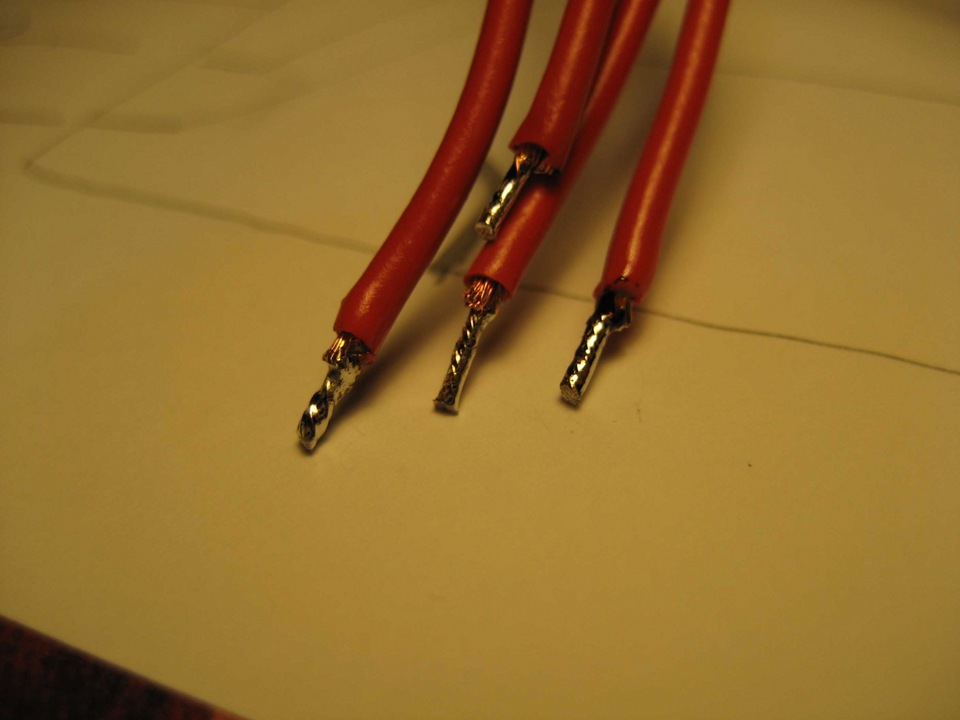

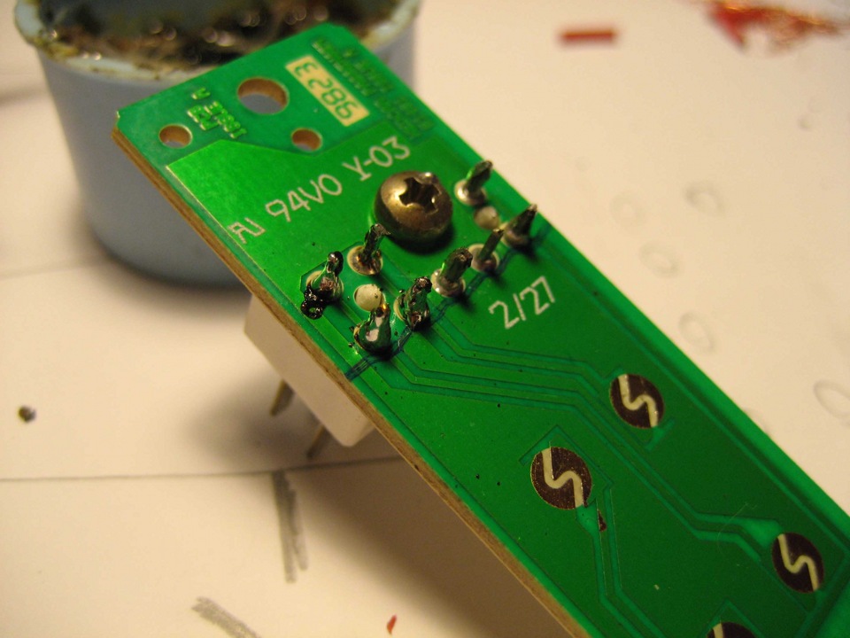

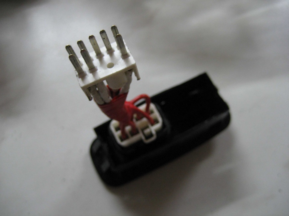

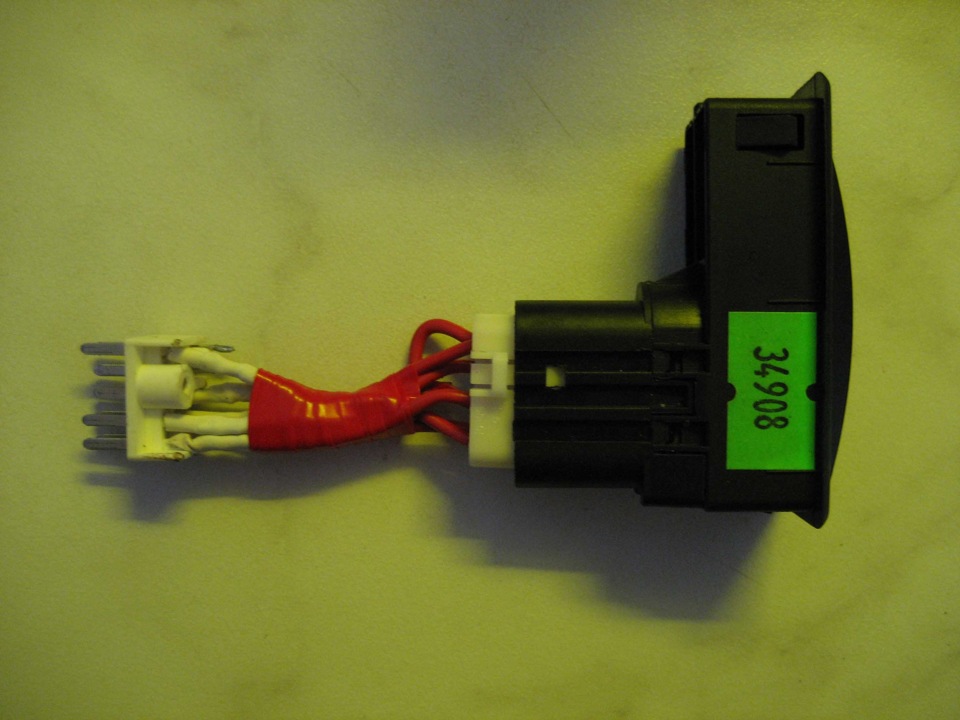

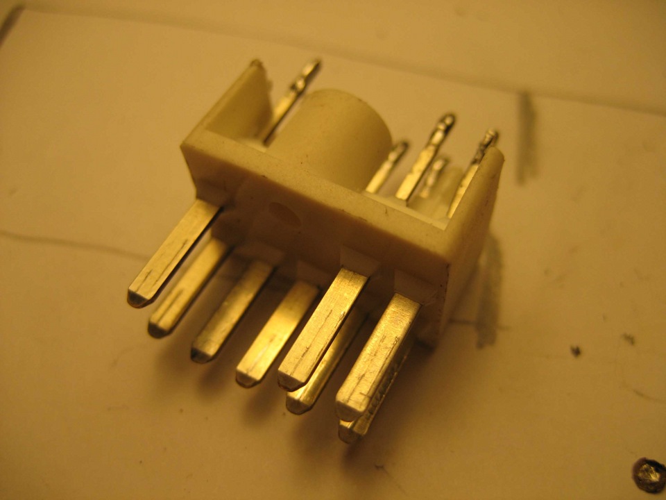

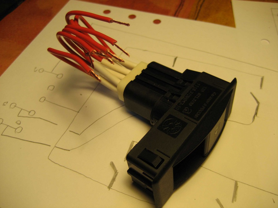

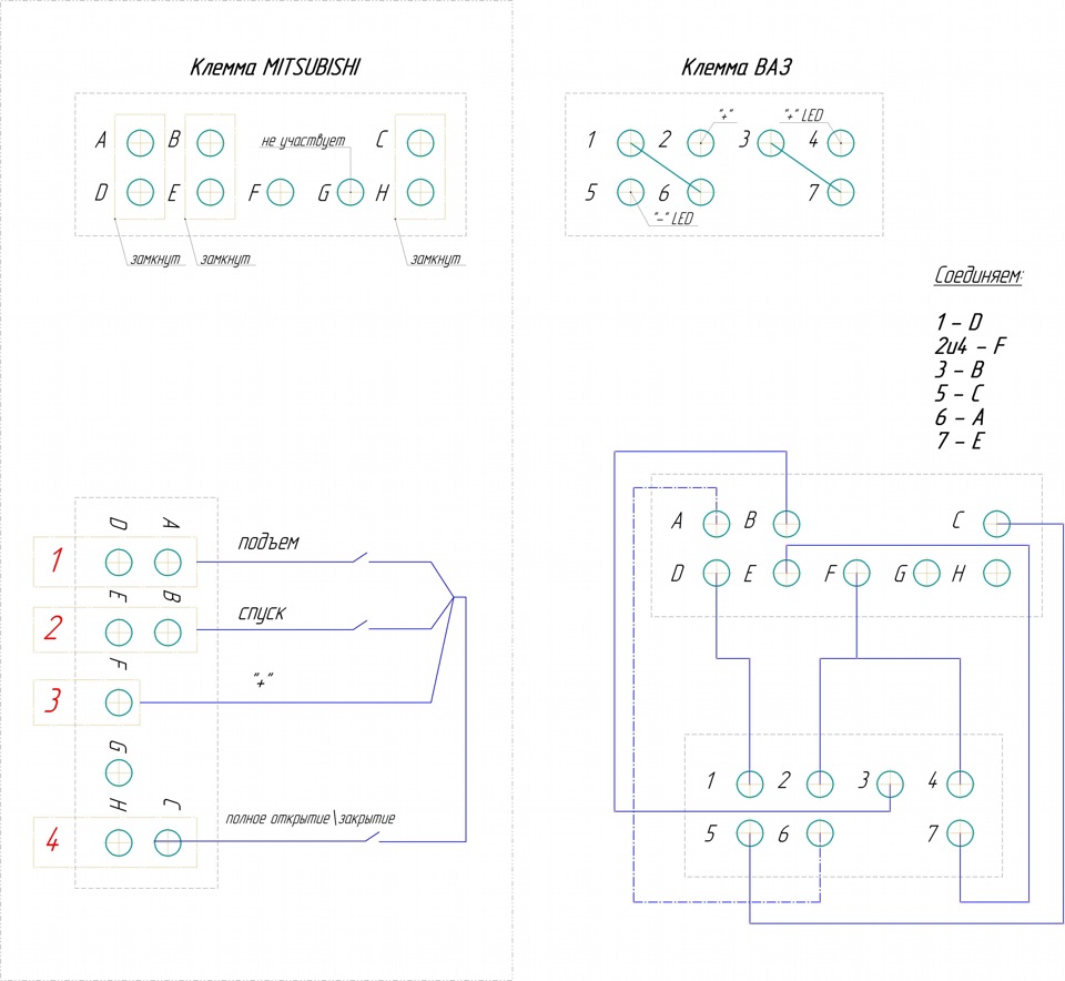

Необходимых деталей оказалось немного. Во-первых, стандартный стеклоподъемник от Лада-Калина (самый эстетичный) + для него "Папа". Вот, собственно, и весь ремкомплект. Далее я извлек детальку из Каризмы, предварительно закрепив вилку разъема на двери, дабы не выуживать ее из "недр" обшивки, отвинтил 2 крестообразных болта в основании, снял крышку, плату с разъемом, контактную прокладку, поддел плоской отверткой кнопку. Для проверки схем представленных на форуме — припаялся поверх платы и понес проверять. Убедившись, что метод работает — отпаял контактную группу, слегка зачистил клеммы, и принялся соединять "начисто", с термоусадкой и последующей формовкой в один жгут.

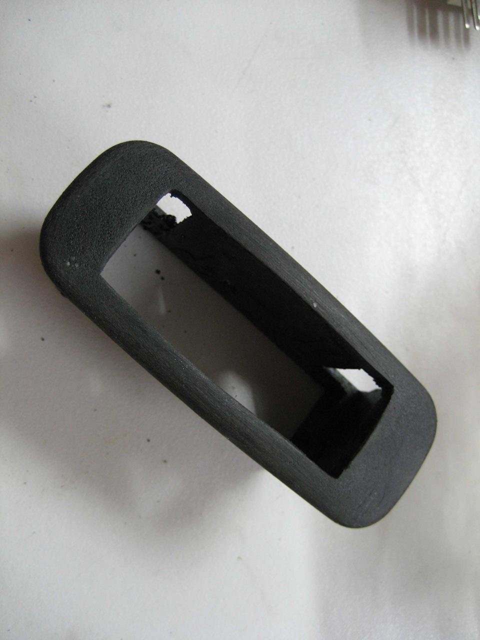

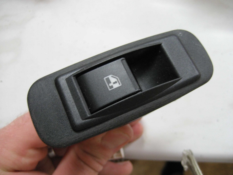

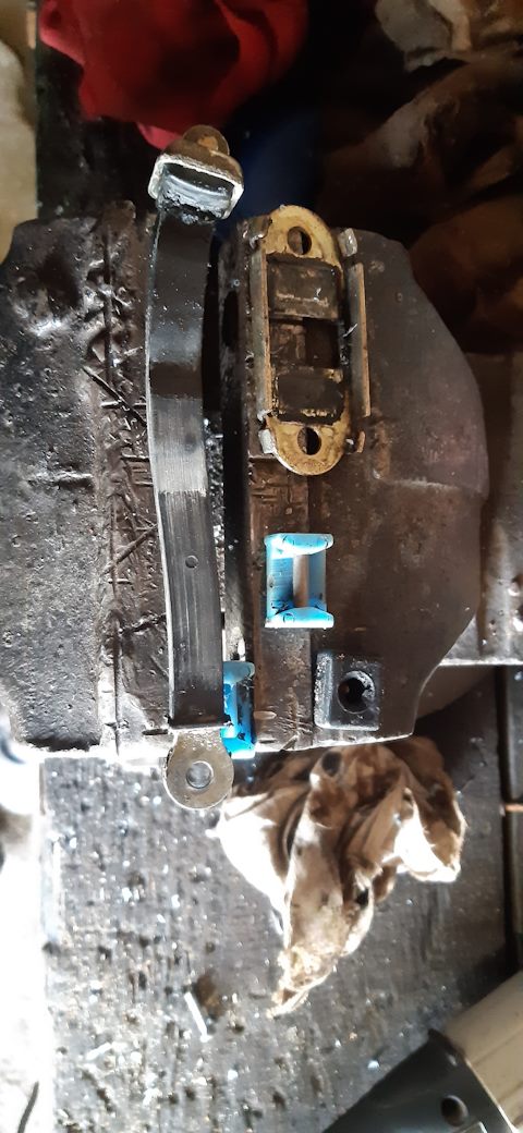

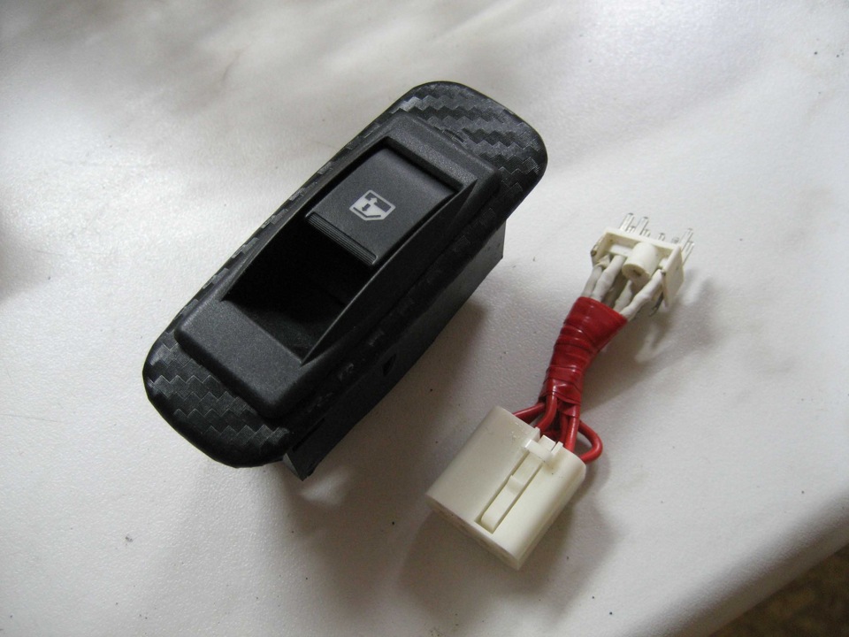

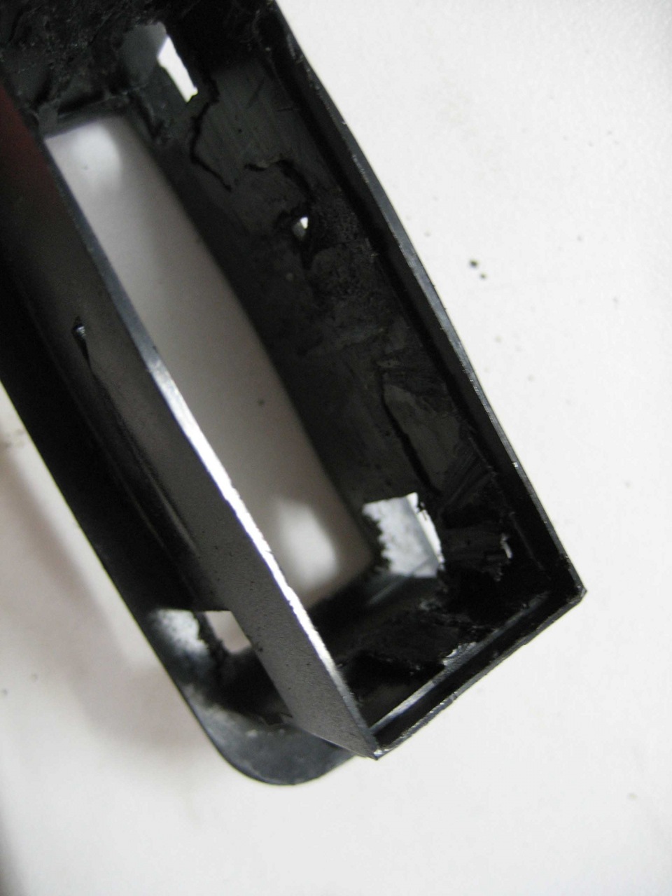

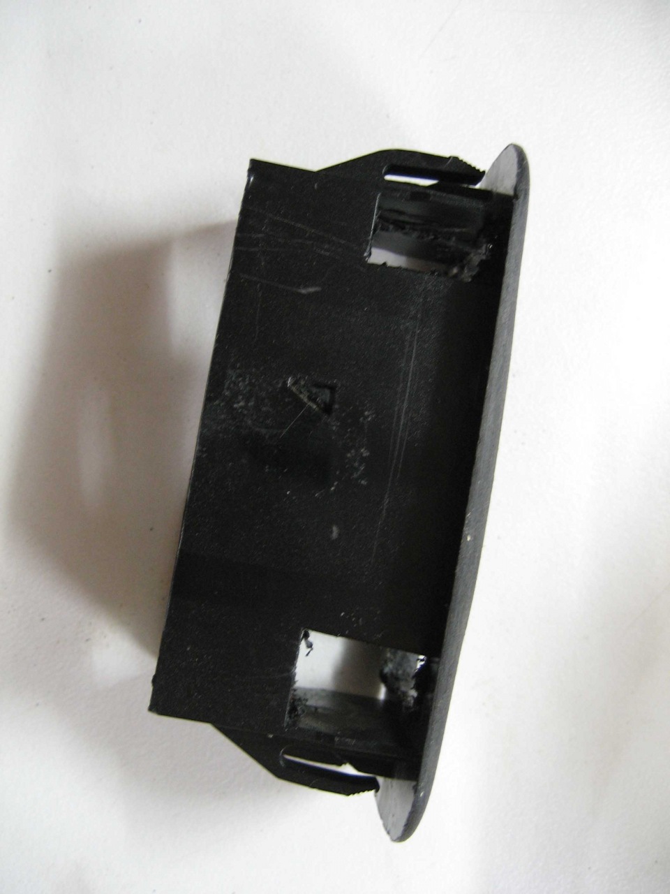

Затем самая геморройная часть: нужно из оставшейся родной каризмовской детальки сделать"подиум" для новой. Для этого я использовал раскаленный перочинный нож, затем дорабатывал обычным напильником. В этом месте получилось значительно меньше работы чем в старом анекдоте, но из-за специфического рельефа местности и, нужно отдать должное, японского качества — попотеть пришлось.

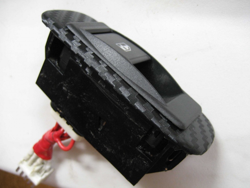

Когда детали свободно образовывали искомое "функциональное сочетание" немного украсил подиум затянув его в карбон )

Подскажи ты покупая кнопку покупал как ты назвал фишку папа тоже в магазине где покупал саму кнопку?
кнопки у тебя горят или нет
Кнопка с подсветкой?
