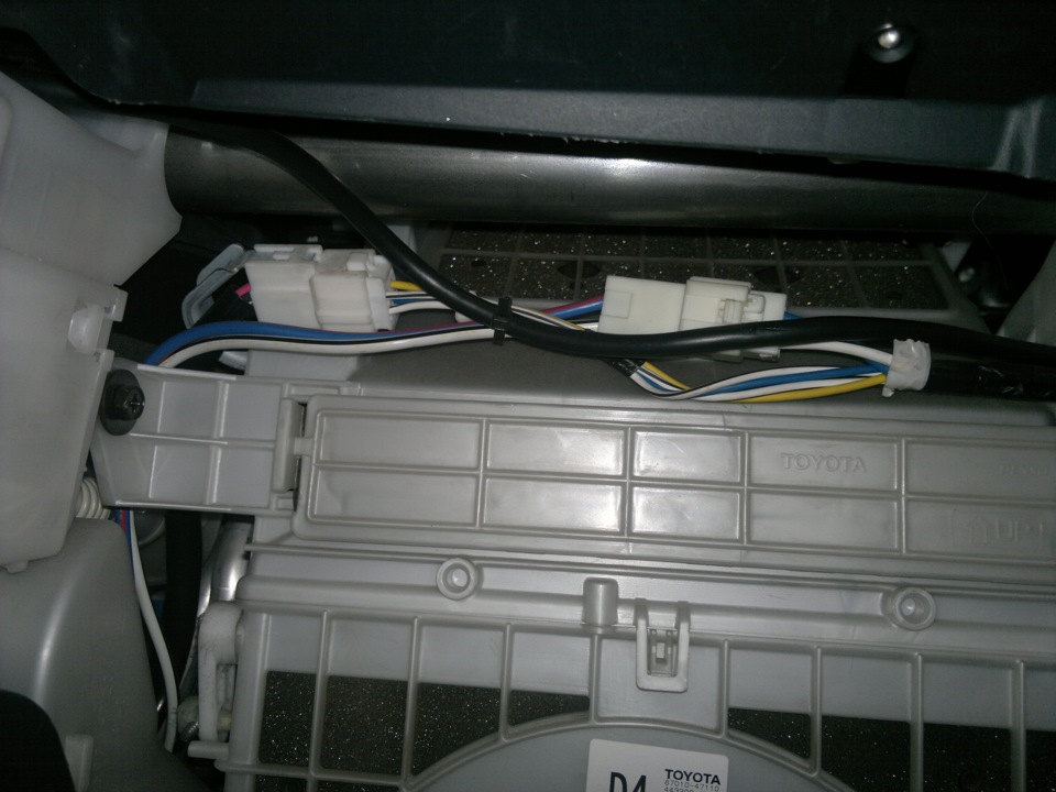

вот внизу на фото найденные ТЭНЫ в печке а в чём прикол спросите вы — а в том что все сообществ приусоводов считает их наличие прерогативой ШВЕДОВ — а у меня то АМЕРИКАНЕЦ !
здравствуйте, знаю что много времени прошло но спрошу, какой именно разьем на первом фото нужно прозвонить? с двумя проводами синий и белый или же тот другой? у меня просто американец, в блоке реле точно такое же количество релюх, но за 2,5 года я не подозревал что у меня есть тэны, вероятно они просто не работают по какой то причине((
Тэны должны работать — заметно зимой если в холодной машине включить обогрев зеркал/заднего стекла и обдув переднего стекла — лобовуха оттаивает явно раньше прогрева мотора. И там 2 тена по одному на каждом жирном разъёме на фото — прозванивать оба если что.

Снять бардачок, откинуть клеммы и прозвонить, завести машину и померить напряжение — так что легко и не принужденно.

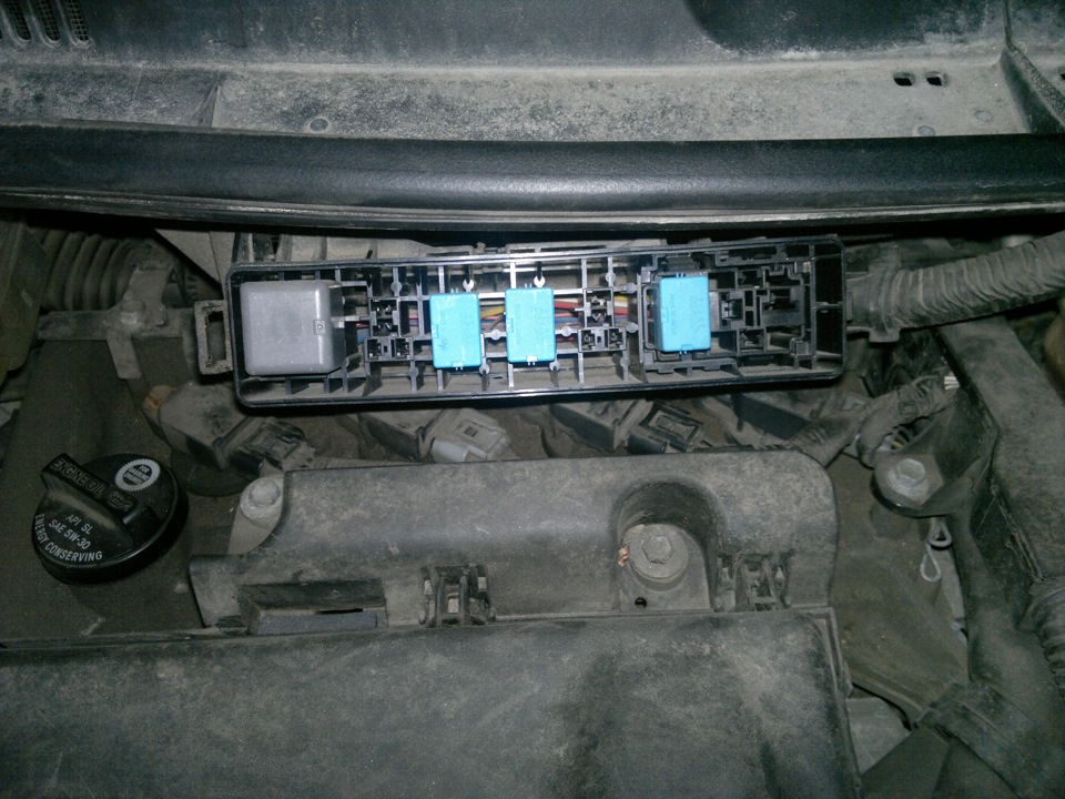

Это блок рэле, да говорят два средних ррэле.
О наличии тэнов говорят синие предохранители? или вообще наличие этого блока предохранителей?
