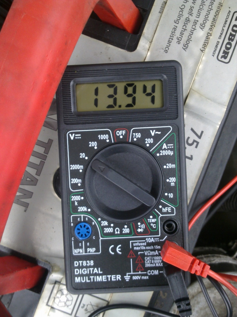

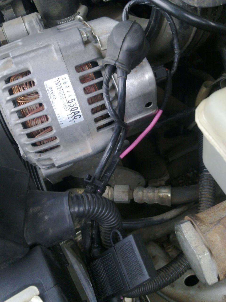

Привет всем) Итак, ребята столкнулся я с такой неприятностью как перезаряд. На холостых оборотах мультиметр подсоединенный параллельно АКБ выдавал 14.9-15.0 В…При включении всех потребителей напряжение подскочило аж на 15.10-15.20 В…АКБ естественно кипит…элетролит бросает наружу…даже случилось такое что кислота съела тросик капота. наутро капот не открывался. трос заменили. Нужно было как то исправлять перезаряд…
почитал много статей…ничего мужики ставят и ездят себе довольные. не захотел я что-то суваться в этот раз в электрику…отдал это дело профессионалу.

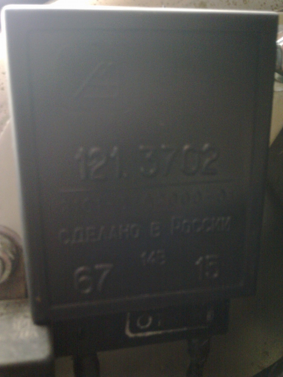

Диалог с электриком:
— хмм…Похоже на реле регулятор. — электрик
— ахах…у меня он в мозгах стоит — Я — Можно попробовать поставить внешний регулятор от ваза!
— Можно. Но эбу потом выдаст ошибку что оборвана цепь генератора и загорится чек — электрик
— хаха…у меня и чека нет — Я
— Как нет? на всех инжекторах есть чек — электрик
— Вот ключи…заводи ищи позванивай чек. его там нет. -Я
Кстати, почему у нас чека нет?
— Тогда ставим регулятор)

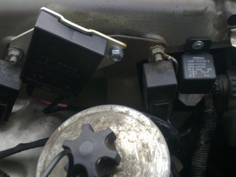

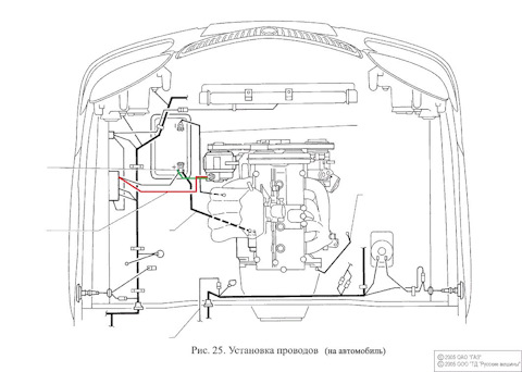

Итак, есть только парочку фоток что сейчас стоит под капотом…схем никаких нет, т.к. делам естественно не сам

День добрый, не подскажите схему как подлючено реле, заранее спасибо.

Надо было напряжение на эбу померять. Тоесть если на АКБ сейчас 15.1 а до эбу доходит только 13.8 то соответственно эбу поднимает зарядку.

что за реле регулятора?
напряжения. на евро 3 на правом брызговике под капотом стоит
да все сделали оказалось что диодный мост пробивал поменяли все нормально теперь!

Подробнее можешь узнать как электрик сделал?
как я понял когда он делал, он подсоединил регулятор к щеткам…кучу масс и через дополнительное реле. в инете много схем. поищи. еще сечение проводов очень важно. вначале он с тоненькими проводами соединил, подсветка мерцала. взял сечение побольше — все выровнялось.
