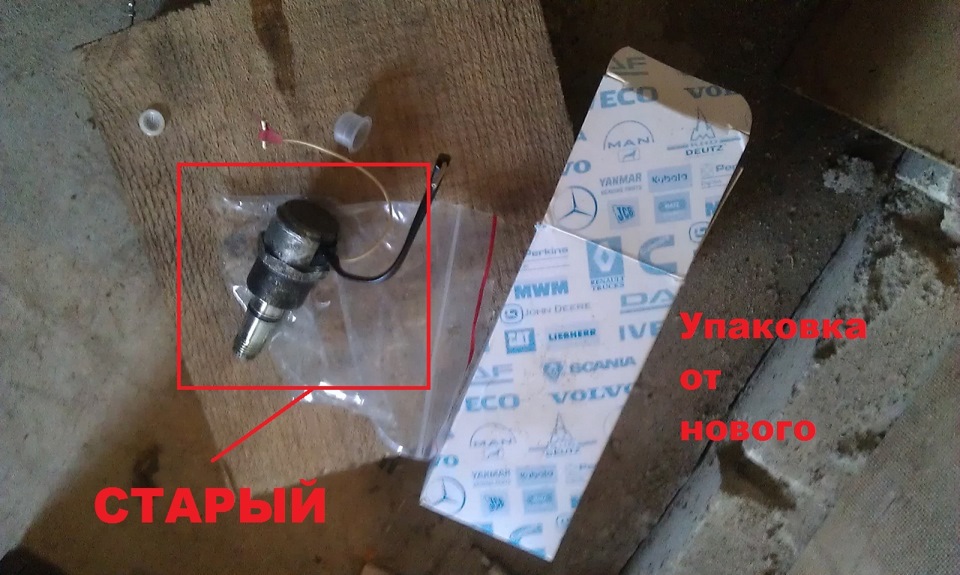

Спустя две недели после ремонда ТНВД возникла проблема: после хоть и бодрого запуска двигла, при начале движения переставала тянуть, начинала дымить серым, подтраивала машина.
Неисправность была в этом соленоиде. К тому же он подтекал по проводам да и не трещал уже (летом трещал так, думал где-то косяк — а так нужно оказывается, к слову).
Купил новый MEAT&DORIA на аллегро в Польше за 75$.
Старый выкрутил ключом (на 27), его провода из "кишки" вытащил — поставил новый, посадил провода на место.
Всё заработало.

Говорю про тот, что менял. Выкрутил старый. Из фишки выдавил его "усы" (два). Закрутил новый и вставил два "уса/контакта" снова в фишку. Всё.

Ну вот…всё установил.
1. При включении зажигания отчётливо слышен треск непродолжительно (идёт проверка) соленоида — старый уже так не делал.
2. Сразу все параметры нормальной работы вернулись — ХХ (при умершем было около 700 и после езды становился нестабильным — сейчас 850), разгон появился вновь и пропали некоторые толчки при опускании педали газа (не резком, естественно).
