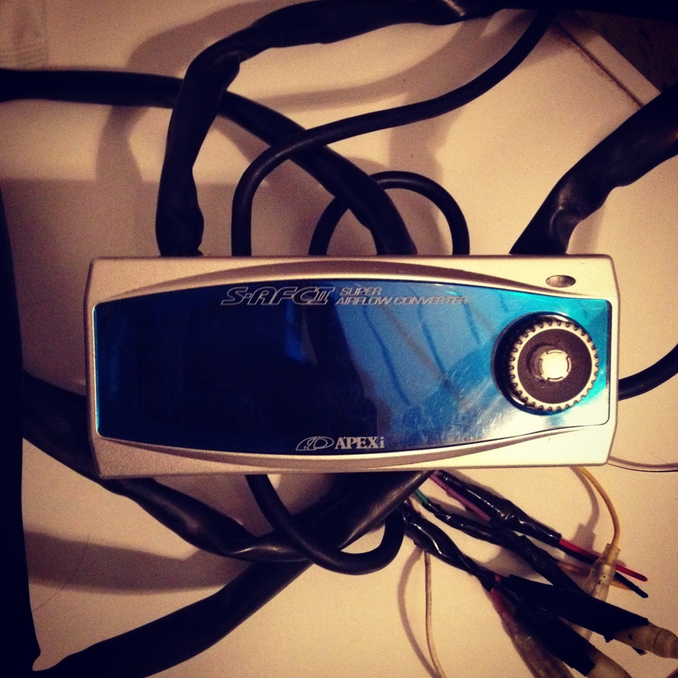

Вот такую приблуду я приобрел для грамотного выставления смеси на уже турбовом моторе)
Изменяет показания расходомера воздуха или датчика давления, оптимизируя воздушно-топливное соотношение
Оснащен флуоресцентным дисплеем
Существует два поколения сафки. Второе поколение S-AFC — это компьютер, настраивающий воздушно-топливное соотношение посредством изменения сигнала расходомера/датчика давления воздуха во впускном коллекторе. Кривая топливного обогащения задается на восьми точках с частотой шага 500 об/мин. На каждой из восьми выбранных точек возможна ±50%-ная коррекция обогащения. Идеален для применения с закисью азота, механическими нагнетателями, турбинами.
S-AFC позволяет воспроизводить в цифровом, аналоговом или графическом виде следующие данные:
Давление наддува/разрежение во впускном коллекторе
Объем воздушного потока
Давление во впускном коллекторе
Частота Карманна
Частота оборотов двигателя
Положение дроссельной заслонки
Коррекция воздушного потока в %
Вот такая вот дивная приблуда, ближе к сезону поставлю ее и ШЛЗ для точного измерения смеси

Добрый день! Можно ли ее использовать, чтобы просто уйти от маф и использовать мап?
Привет, это обманка сигнала мафа, не более. Чтоб уйти от маф на мап нужен либо мап эмулятор, либо совсем сторонний ЭБУ

САФКой можно легко спалить мотор, так что не надо ее просто так ставить) У меня она не дает мотору заглохнуть с клапаном блоу офф, обманывая мозг в показаниях расходомера)

Это обманка для мозга машины) У вас есть причины чтоб его обманывать?)

Крутая штука, а во сколько обошлась?
По заверению ряда товарищей дороговато- 7к, но минимум видел ее только за 5к. Так что думаю ценник за второе поколение вполне оправдан
Ценник вполне оправдан. Девайс хороший!
