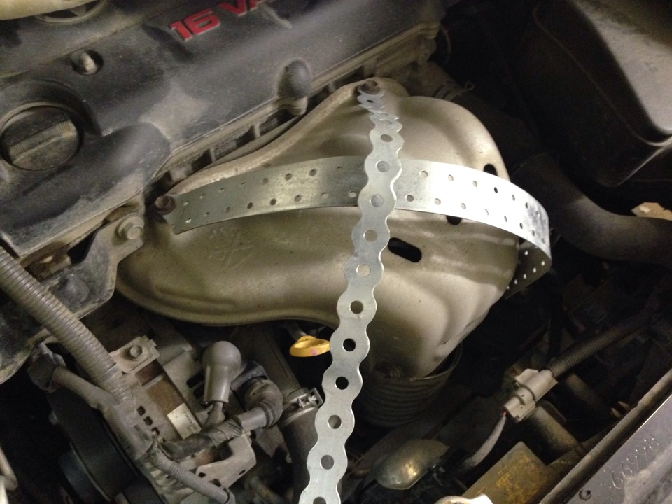

Столкнулся с такой проблемой, что одеяло на движок 2,4 ложится прямо на коллектор! И хоть производители заверяют, что одеяло авто тепло не горит и пожаробезопасно, но лично меня все равно это сильно напрягает, видел у некоторых, что одеяло на колекторе от температуры аж чернеет! Вобщем, пришлось мне немного поколхозить, закрепил металлические пластины над коллектором и теперь спокоен!

Интересная задумка. Если асбест не найду, тоже так сделаю))
Последую твоему примеру, к зиме сделаю аналогичные пластины и куплю новое одеЯльце.

Я когда одеяло поставил, прокатился вечерком, заехал в гараж, посмотрел что в месте коллектора одеяло желтеть начало, я долго не думаю взял и примерно там где на коллектор одеяло ложится пришил кусок асбестовой ткани. вторую вот зиму использую- результат отличный!

Отличное решение)

Да да)) Но я оставил как есть, первое время постоянно поглядывал. Пару месяцев прошло изменений нет, все норм) Да и у знакомых поспрашивал, вроде без проблем ездят.
Только вот интересно, посмотрел у тебя на фото одеяло как то побольше! Я это свое одеяло брал еще на бывшую Камри 3,5! И то вроде кок то оно поменьше
:-) Где же ты был раньше! У меня это сцуко одеяло за сезон обгорело до черна у коллектора…саму крышку коллектора "подпалило" черными разводами…я психанул и выкинул его…
Вот! Значит не зря я переживал ! Может кому то и поможет! Не зря значит себе сделал)))
