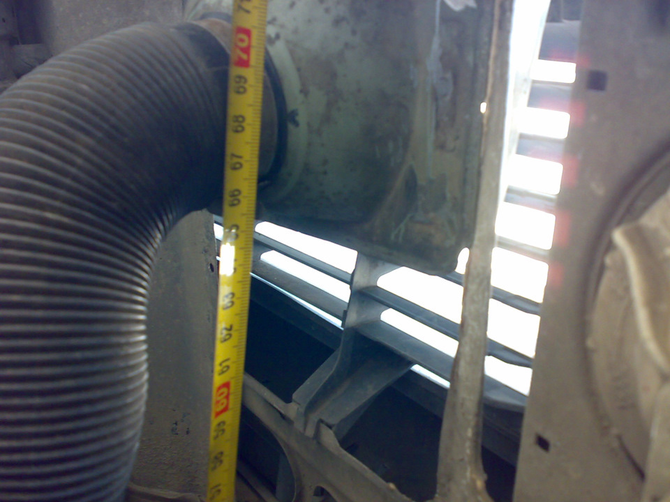

родной корпус заборника отдельно искать было лень, да и сток чуть не нравился -площадь маловата. под горячую руку подвернулся корпус разбитой фары и полоска оцинковки
после установки пришлось чуть увеличить топливный жиклер второй камеры и усилить корпус воздушного фильтра, а то давления хватает чтоб пластик лопнул, заодно фильтр по кругу кольцо типа поролончика — чтоб под него не задувало .Эффект есть, и значительный, все разбитые фары народ расхватал — даже на приору что-то похожее сосед сделал, ему больше для экономии топлива ( по словам меньше на пол-литра, при лучших разгонах на скоростях )
девайс начинает эффективно работать после 120 км/час, кто просто катается, тому он не надь

корпус фары, на мой взгляд, будет неоптимален, с таким резким переходом к сужению.Буду делать плавнее.
во газодинамике нужна воронкообразная фигня .
но работает даже колхознонеоптимальная по форме ))
а ты чуть оптимизируй, если есть желание .
я знаю что воронка нужна, но у тебя слишком резкий переход получился, с слишком тупыми углами относительно оси гофры.Если сделать поположе, то будет не со 120 работать, а уже с 80 -90 ;)
там гофра тоже не нужна .
лучше трубу сразу с завихрением потока но без таких ребер тормозящих .
а 90 я не катаюсь .в городе много, за городом мало ))
да, ребра много говнят.Весной займусь, сделаю гладкий, но на 80мм сечением.

а как такой забор воздуха влияет на расход топлива?
кто воткнул говорит что при езде 120+ упал от 0.5 до 1 л / 100 км .
я лепил больше не для экономии топлива а для поднятия приемистости на скоростях
спасибо) может себе поставлю
То ест по сути почти турбонаддув?
наддув но давление намного меньше и работает нелинейно. дует именно когда нужно — на скорости

а ты поставь заборник и померяй давление )) крышку фильтра воздушного срывает .
прибавка в 000 чего- то уже сказывается, причем больше чем замена выхлопа
тоесть защелки мало которая фильтр к крабу прижимает?
у меня родные шурупы выдрало — середина поднялась .пришлось посерьезнее завинчивать — с увеличенными ленточками ( от бампера какого-то )

ты знаешь — девайс получше турбины работает . во первых мотор на надо сначала убивать зажиманием/разжиманием, чтоб выдержал сильно повышенное давление от турбины, он остается в стоке . а работа нагнетателя как раз увеличивается с набором скорости и плавно, без турбоям и подхватов . просто чем быстрее едешь, тем быстрее и можешь катиться ( ну до 600 км/час не дойдет я надеюсь ? ))

А при "залёте" в лужу гидроудар движок не хапнет ?
я часто плаваю — волна на капот захлестывает .если фильтр жив, то через него вода не попадет, а в гофре есть дырдычка снизу для слива излишков ))

не надо — по дороге у тебя должен быть циклон ( аппендикс) для улавливания камней, а дальше — фильтр .можно сделать изгиб с дырочкой в нижней части — чтоб вода стекала ( мне пришлось сделать)
