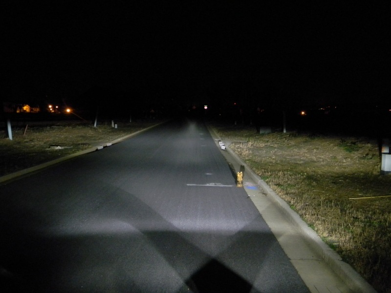

5. Яркость и световой пучок
Оставил самое вкусное интересное на конец записи. Тут и кроется ключевое отличие:
Ближний свет
Дальний свет
И тоже самое на видео. Обратите внимание, на видео сравниваются круглые модули, а форма пучка остается неизменна для каждого производителя.
Для тех кто не разглядел, траклайты дают ровный прямоугольник большей площади, но менее яркий, чем спикеры. Спикеры дают четкий яркий полукруг.
Имхо, как ездят сейчас кирпичеводы — критичнее большая площадь с приемлемым светом, чем максимальная яркость. Например, шального пешехода на обочине лучше увидеть как можно раньше, т.к. прямо по курсу и так максимум внимания.
