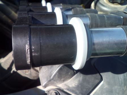

И так снимаем резиновый наконечник с катушки первого цилиндра.
Смотрим под ним что есть, находим место пробоя с характерной канавкой и следами нагара как на фото.

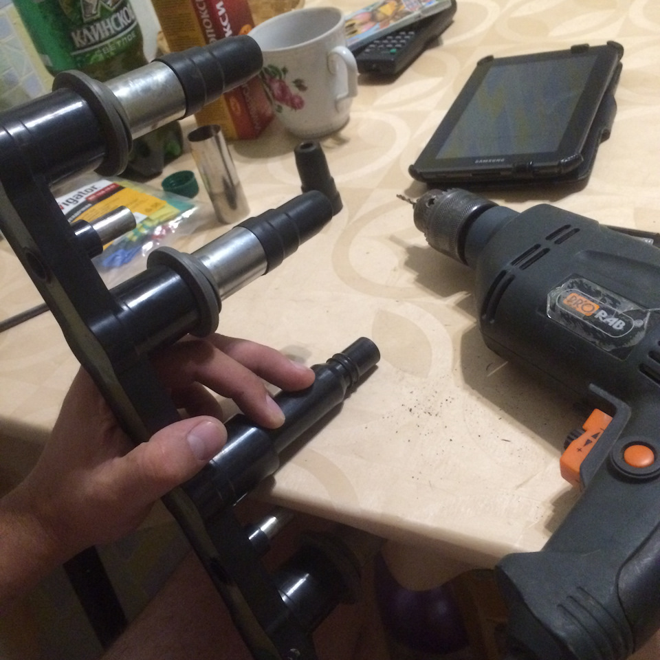

Зачищаем следы нагара и штрабим канавку пробоя чем нибудь либо скальпелем либо бурмашинкой.
Место пробоя ближе к свече засверливаем по глубже, лучше до металла.
Зачищаем все и заливаем "Poxipol-ом" (холодная 2х компонентная сварка, маленький тюбик в авто запчастях 117р.) или эпоксидной смолой.

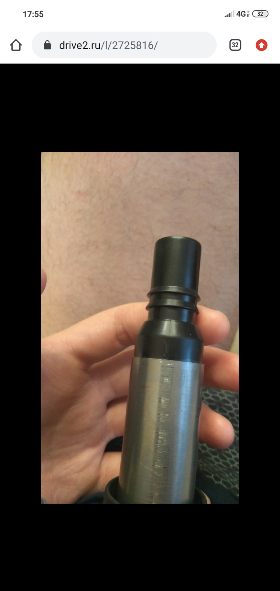

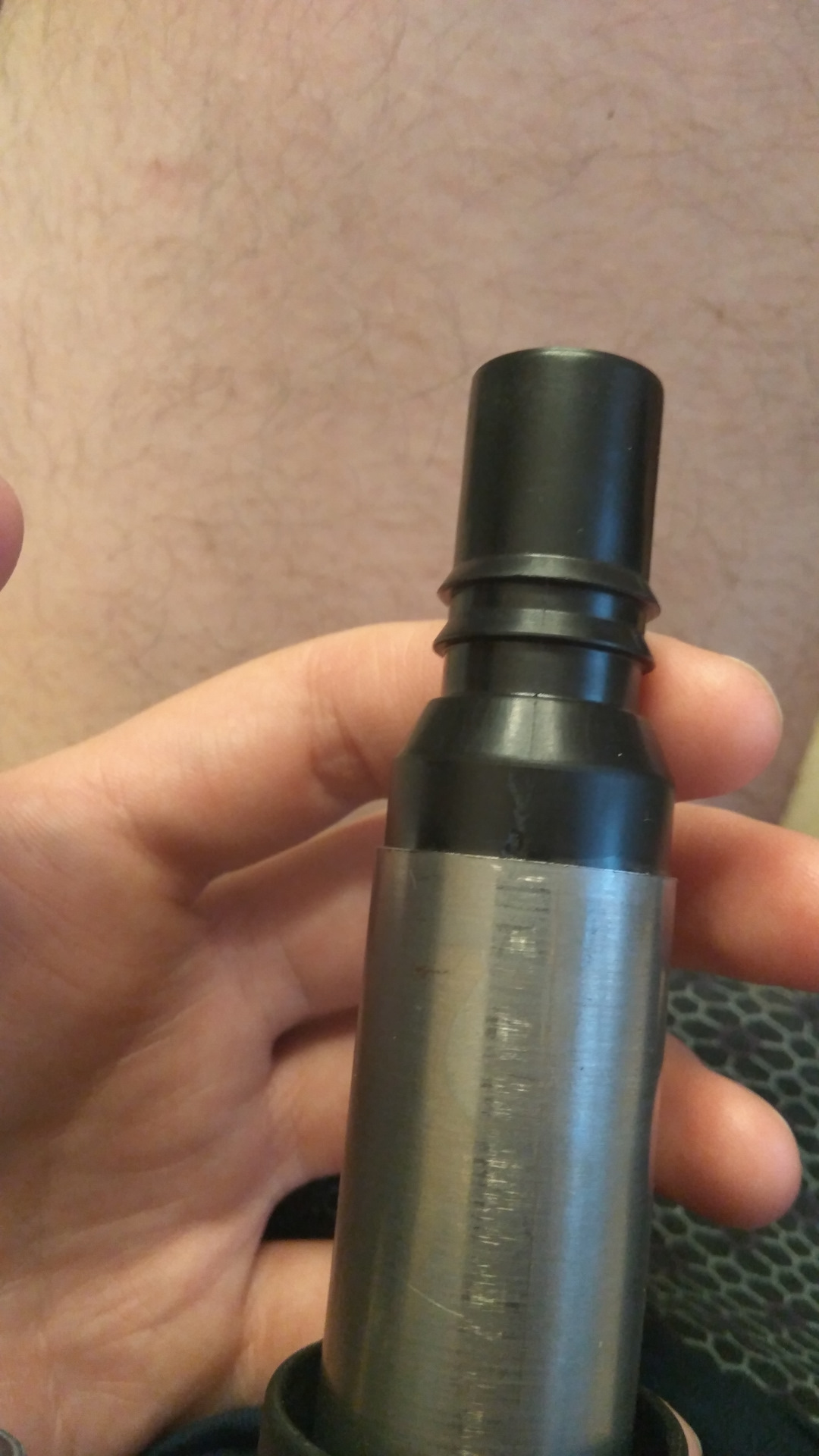

добрый день, на последнем фото катушки в канавку что-то заложено? или просто залито?
на последнем фото, моя машина. А так просто заливка

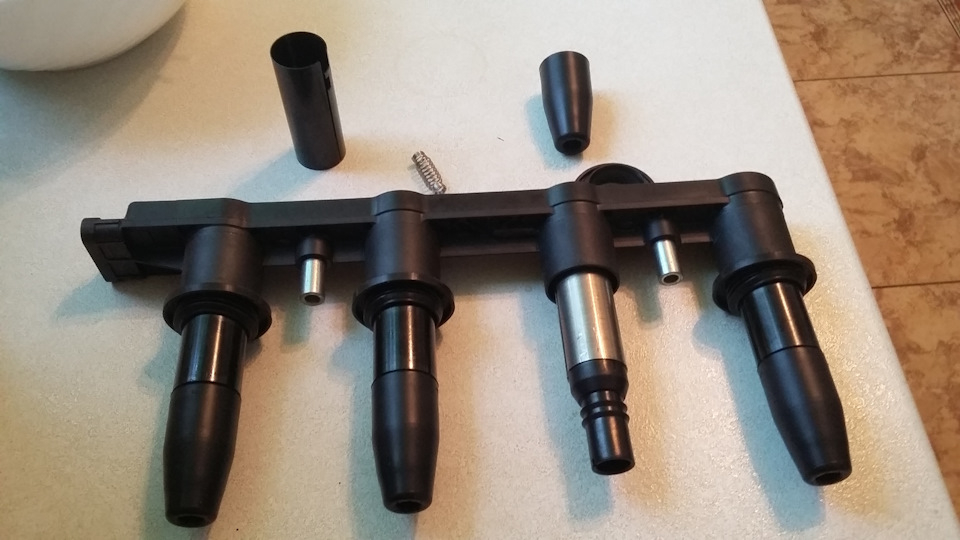

Спасибо за статью! Подскажи только, как ты экран на место ставил? Там же он припаен был.
Не был, у тебя или не ориг или прикипел
Оригинал. И точно приварен. У меня astra j, видимо в этом разница
White-Jack
Подскажи, не могу понять, о каком экране идет речь?
Вот он третий слева, металический. Находится под черной накладкой (стоит выше)
