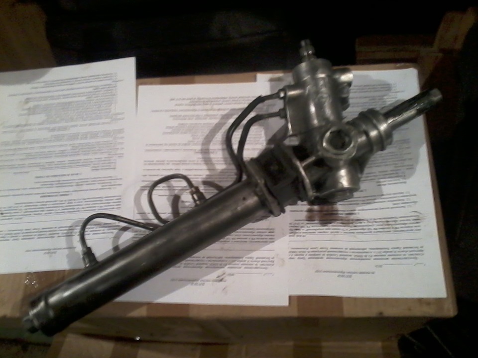

И вчера у меня случилась приятная оказия, и в руки совершенно бесплатно попала гидрорейка с АЕ100.

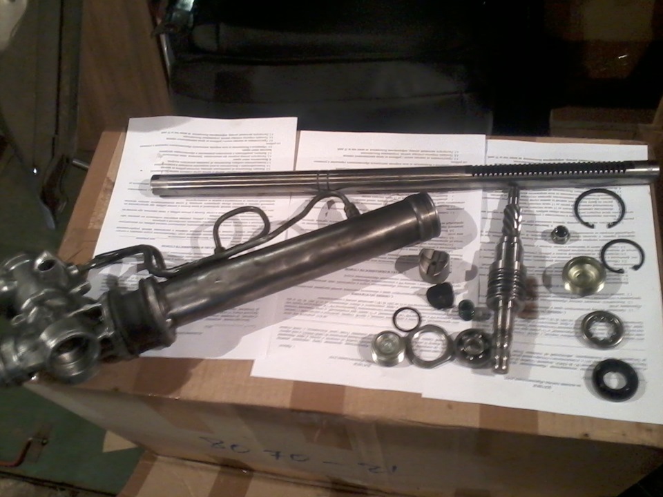

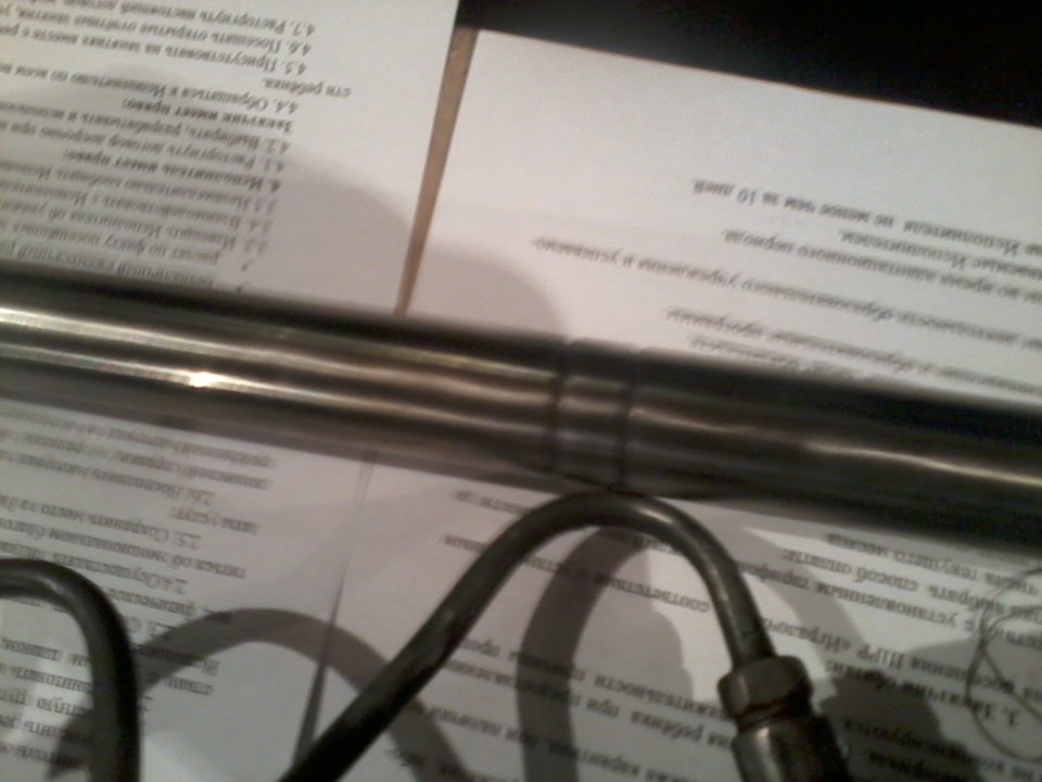

Сегодня полдня провел в гараже, разбирая устройство данного узла) Все оказалось очень просто. Главное внимание)
Сложным моментом было вытаскивание самого вала из корпуса рейки. Маялся я этой загадкой минут 20. И только после этого в торце рейки я все-таки обнаружил стопорное кольцо))) Сняв его и слегка постучав молотком извлек проклятущий вал.

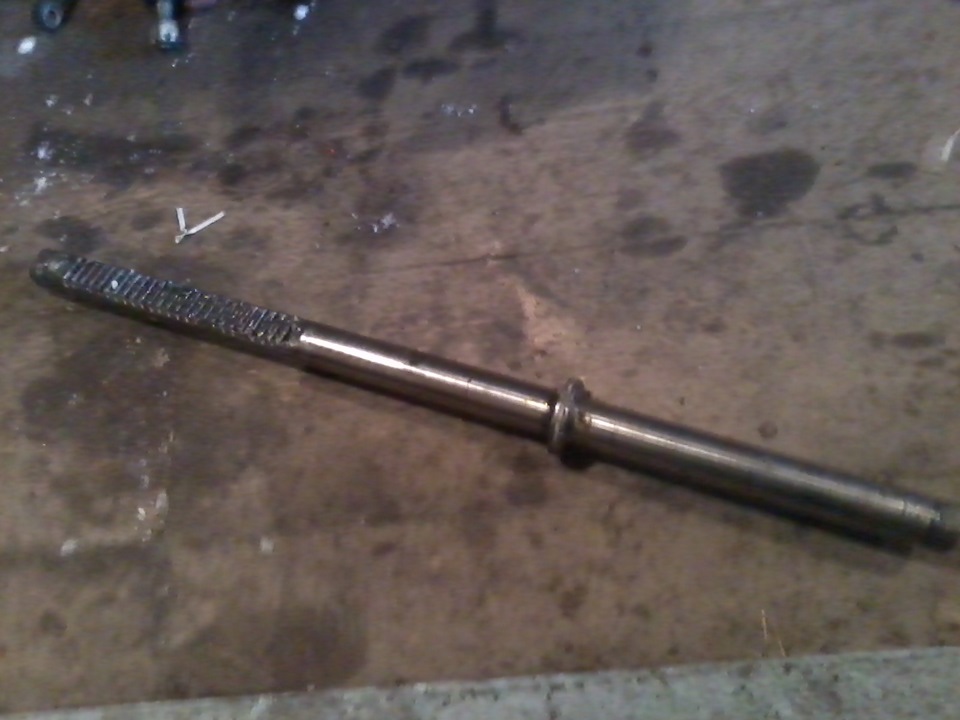

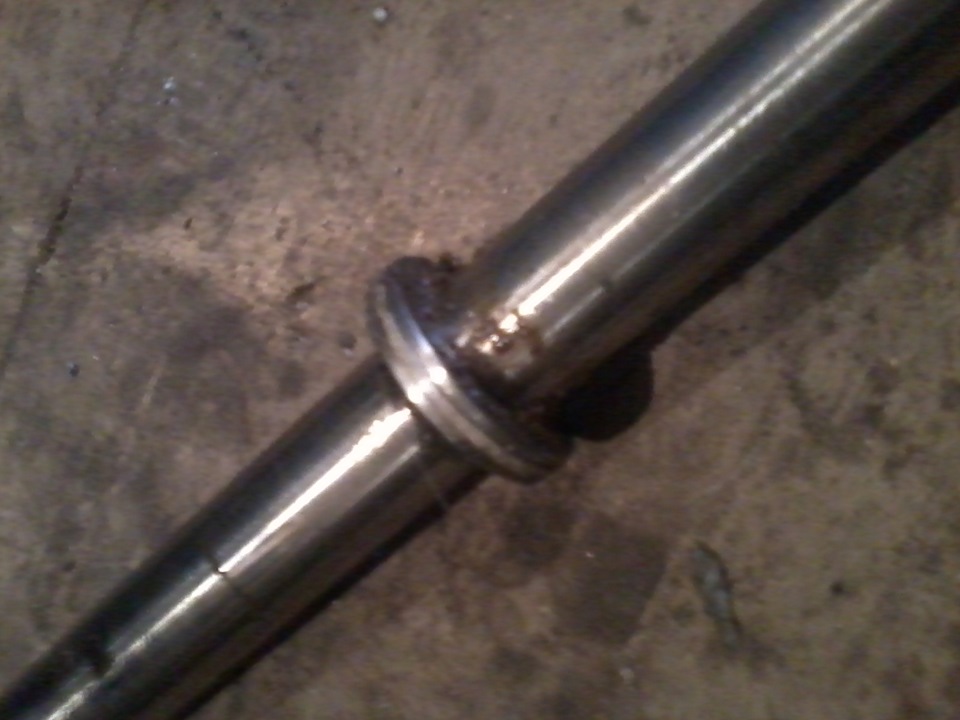

Покрутил его в руках, вспомнил теорию про работу гидроусилителя и спилил шайбу на валу.
Мои надежды на то что она не единое целое с валом оправдались, и после распила на противоположных сторонах была снята.
Дальше я выкинул из рейки все ненужные сальники.
После все отчищалось от старого АТФ и масла, складировалось, а потом аккуратно собиралось на новой графитовой смазке.
Затруднение вызвала настройка затяжки вала. Перетянешь- туго с рывками крутится. Слабо — рейка люфтит. Ничего, через 15 минут и эту проблему одолел.

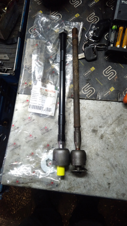

Заказал новые тяги, наконечники, пыльники, подшипник в сухую рейку.
Итого у меня 2 сухих рейки — одна оригинал, другая — переделка.
Первую поставлю переделку — она покороче. Посмотрим как будет рулиться.

Получается вся разница сухой рейки и с гуром только в наличии шайбы (не считая трубок)? Просто задумался на субаре переделать рейку в сухую, ибо достали эти сопли ATF постоянно, а в перспективе приделать в колонку ЭУР. Каковы мои шансы на успех? и насколько велика разница по усилию вращения рулем с шайбой и без?
Технически да. Но ещё и количество оборотов от упора до упора.
Привет. Подскажи пожалуйста там же на червячной валу торсион стоит который понимает в какую сторону жидкость подавать! А он не сломался у тебя? Он же тонкий как шариковая ручка
