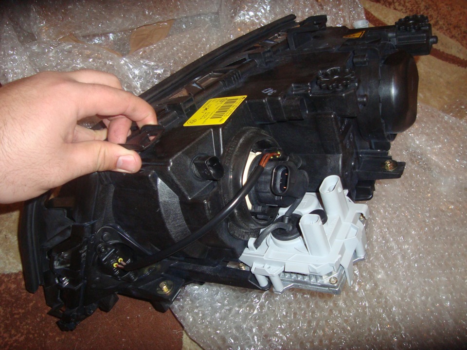

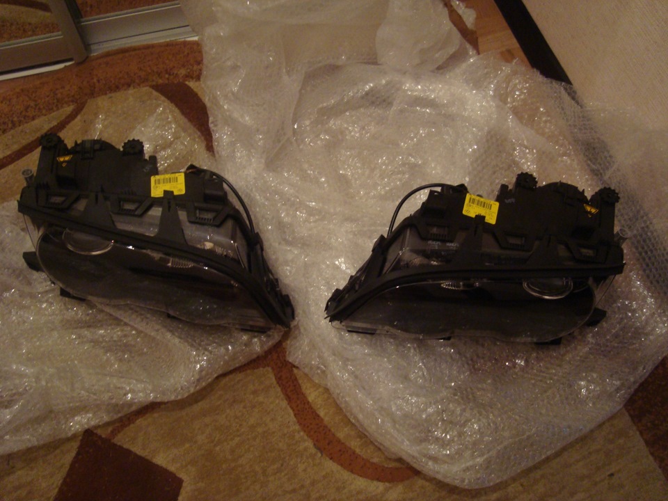

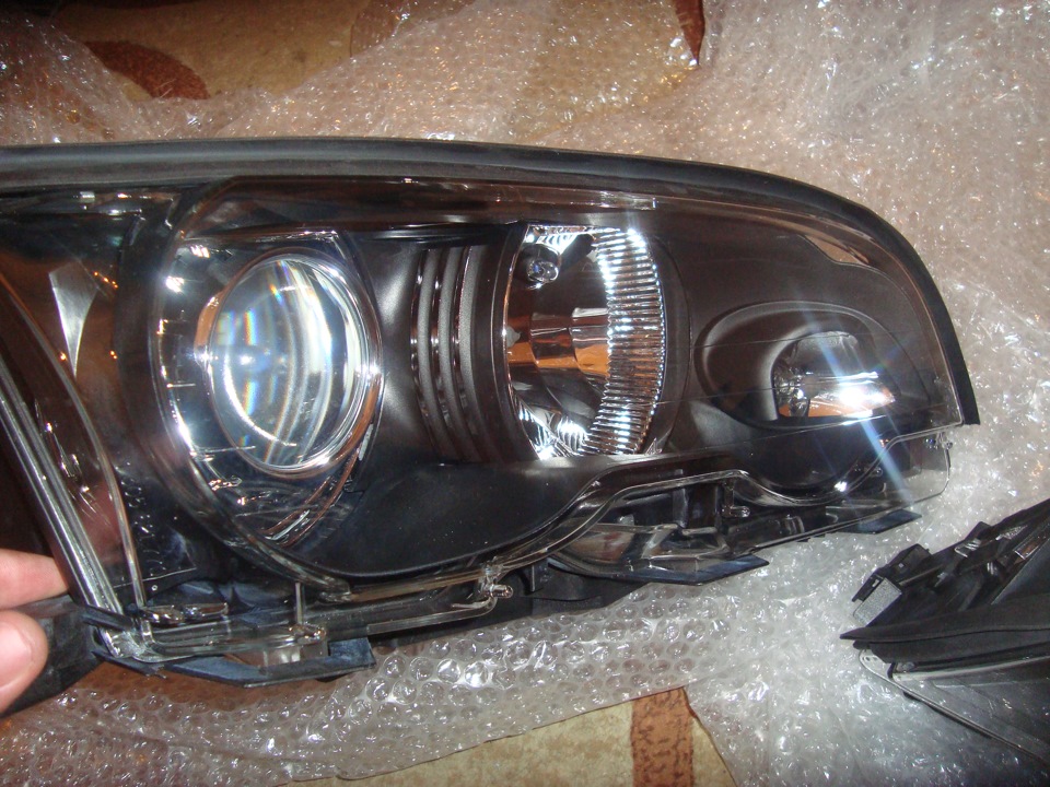

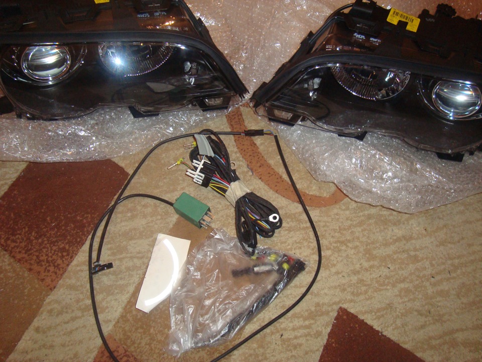

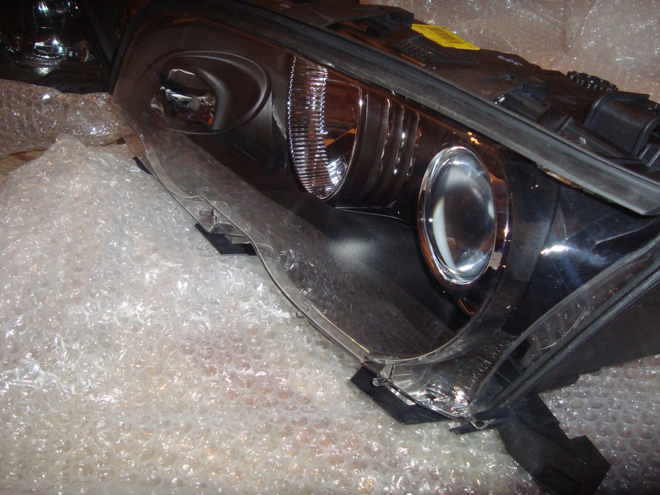

перед новым годом прикупил новые фары биксенон с освещением поворотов оригинальные соответственно, сейчас заказал и жду новые поворотники…

есть схема подключения подсвета поворотов?
Нет схемы нет

У тебя возникнет небольшая история с блоком розжига левой фары, который в этих фараз прикреплен снизу, а в твоих родных вынесен отдельно на подкрылок.
Просто сними с этой фары блок розжига и поставь его в стоковое место на подкрылке. Проблема при это останется только в пластиковой крышке блока, в которой стоковой одна дырка, а тебе нужно будет две. Либо прорезай, либо заказывай с двумя.
мне не надо заказывать крышку у меня родные фары тоже биксенон и соответственно крышка с двумя отверстиями мне просто нужно переставить блок и прокинуть проводку на освещение поворотов.

где брал и по чем? это родной бош?
остатки со склада помогли достать, такие фары уже не выпускают, это оригинальный комплект дооснощения биксеноновые фары с подсветкой поворотов.
bonosurgut
да это родные бош
