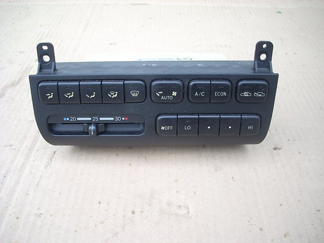

А где положение "Авто" климат-контроля?
Однозонный климат-контроль на калине предназначен для автоматического поддержания заданной температуры в салоне путем управления заслонками потоков воздуха. Один поток идет через радиатор печки (всегда включен в контур охлаждающей жидкости двигателя, не отключаемый), второй — наружный, который вентилятором тянет через салонный фильтр и гонит далее через теплообменник кондиционера. Климат-контроль включен всегда. В холодное время года — без кондиционера. В жару, естественно, нужно еще и кондей включить.
Как-то странно. У меня климат управляет как направлением потока, так и скоростью обдува (можно отключить один из каналов или полностью перевести на ручное управление)
В калине все предельно просто, но вполне эффективно :)
Скорость обдува тоже регулируется, но только вручную (средняя "крутилка" — скорость вентилятора).
Направления потоков регулируются также вручную — боковыми и центральными дефлекторами на панели.
Правда, я это все хозяйство один раз настроил и практически не трогаю. Стекла не опускаю — все время езжу с закрытыми. Мне в моей машинке полностью комфортно практически в любую погоду.
Я это понял) Просто весь смысл климат-контроля и заключается в полной автоматике печки.
А тут и получается простая автоматика — две заслонки, регулирующих одна горячий воздух, вторая — холодный, плюс датчик температуры в салоне. Обе заслонки могут полностью перекрыть свой поток и полностью открыть. Остается добавить к этому задатчик температуры (левая крутилка на панели, с градусами) и небольшой контроллер с PID-регулятором и все будет работать как часы :)
