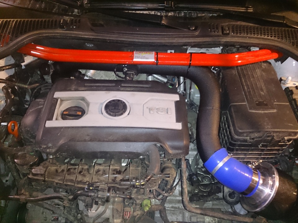

ну вот как то так :)
впуск BSH весь 3 дюйма, только уже непосредственно к турбине переходник силиконвый идёт
датчик дмрв…отдельная история, пришлось удлинить, когда всё собрал, при запуске машина сразу глохла, оказалось что по отверстиям датчик ставится задом на перёд))то есть если его повернуть то по отверстиям не совпадает, но стоит как нужно по потоку воздуха, пришлось немножко подпилить что бы дырочки сошлись)в общем мелочь…

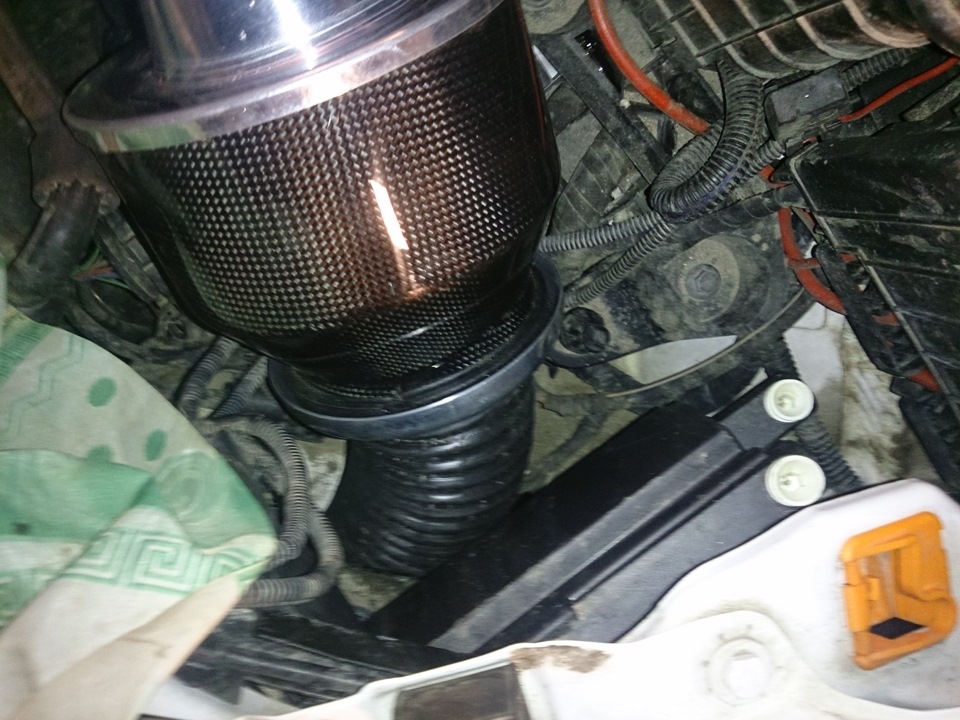

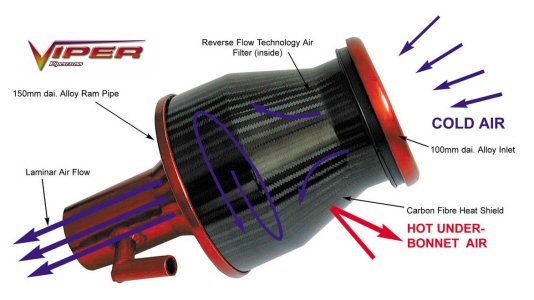

ну и на конце 76 маф пайперкросс viper)закрытого типа, с системой индукционного наддува бла бла…:)дует он бодро, 100% :)забор воздуха выходит под крыло в низ.
насчет креплений думаю пока, сомо собой в штатные места, осталось только сварщика найти…
ощущения свои описывать не буду, скажу только что не хуже рево впуска это однозначно, а так логи только покажут)

Сенсор не встал т.к. это впуск для TFSI моторов
да я в курсе)меня i-nick сразу предупредил…:)
А какой тогда смысл колхозом заниматься?)
нужно было рево продать, а он охотнее продаётся в полном снаряжении)и не хотелось терять задний пайп, вот и привет колхоз)
Судя по размеру фильтра рево явно эффективней.
не размере дело то)спорить не буду, замеры не делал)

ну впуск рево сложно назвать хорошим впуском, у губчатых впусков пайперкрос всегда была дурная слава )
По замерам (непомню где находил) он раздувается на 500 оборотов раньше чем апр но на верхах сдувается, под кольцо самое то но всякой дряни много в мотор сосет из-зи своей структуры фильтра(
в том то и прикол, что владелец данного авто много по городу ездит ) и хочет и уменьшить скорость загрязнения фильтра и переживает, что сосет все подряд )
Тогда только сток 100% результат по сопротивлению загрязнению раз в 7500 вытащил старый поставил новый)
Motor-Lab
Кроме губчатого фильтра, в остальном впуск Рево нормуль?
нет не верно, это впуск для мотора TSI, но под американца там место для мафа вверх ногами… Паша его переделал…
И давно у американцев мафы другие?)
они не другие, они иначе прикручены, иначе вверх ногами… на моторах ТСИ, а ты не знал )
Я всегда знал что сенсоры на TSI и TFSI разные поэтому поэтому ничего не встает как надо это еще Андрей Lanit года 2 назад проверил.
Смотрю, пайперкросс уже подготовлен под вывод обратки байпаса, тока заглушен пок. Видимо есть задумки посерьезнее, колись))
