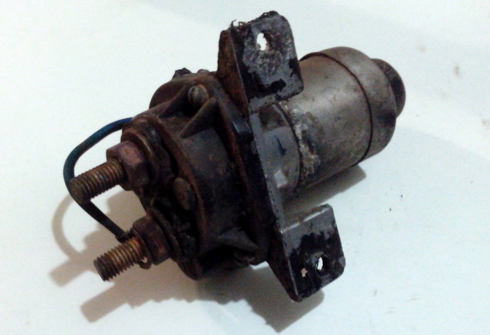

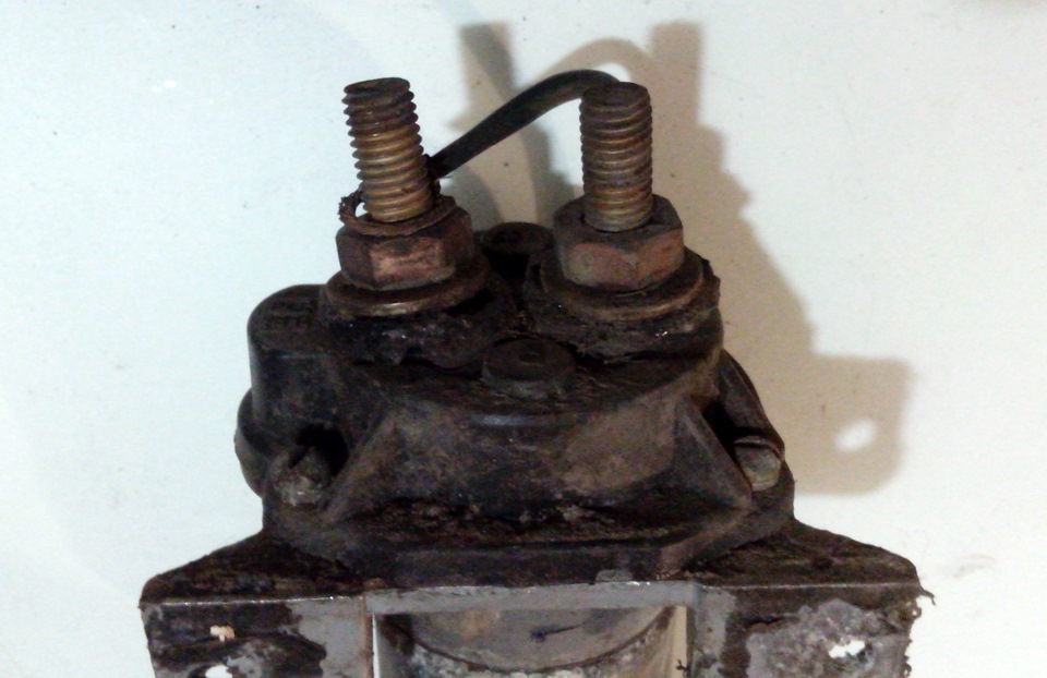

Была когда-то история как Pattaya горела. И в момент короткого замыкания (возгорания) не сработал дистанционный выключатель/размыкатель массы, который должен был разъединить силовой минус аккумулятора с силовым проводом массы кузова. Стоял выключатель массы 1300.3737 (12В, 50А) предназначенный для Газель, ГАЗ, Соболь, который в момент короткого замыкания расплавился.
Хотя, еще два таких Газелевских размыкателя стояли на дистанционное включение/выключение лебедок и работали без нареканий.
Как уже понятно размыкатель АКБ нужен на случай аварийной ситуации дабы одним нажатием кнопки обесточить автомобиль. А размыкатель лебедки нужен для вкл/выкл лебедки, а главная задача — аварийное отключение лебедки во время залипания соленоида в блоке управления лебедки. Когда залипает соленоид лебедку не возможно остановить и последствия могут быть плачевные, завязанная в узел платформа лебедки, да и сама лебедка может себя в узел завязать, и самое плачевное — возгорание.

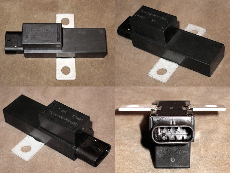

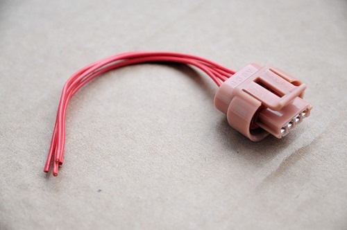

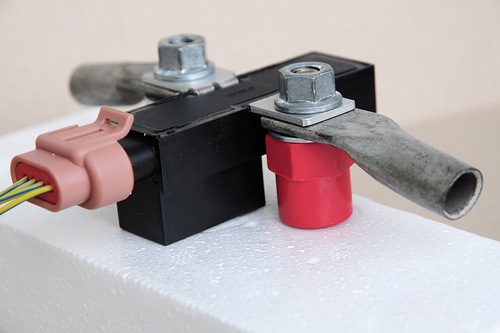

Получив жизненный урок непригодностью Газелевского размыкателя начал шелестеть интернет в надежде найти силовой размыкатель с характеристиками больше 50А. И наткнулся на реле размыкатель Gruner 750H, разработаный по заказу легкового отделения Mercedes-Benz концерна Daimler AG (Мерседесовский партнамбер: A 003 542 18 19 ) с долговременный коммутируемым током 300A и пиковой кратковременной нагрузкой 2-3 мин 1000A!

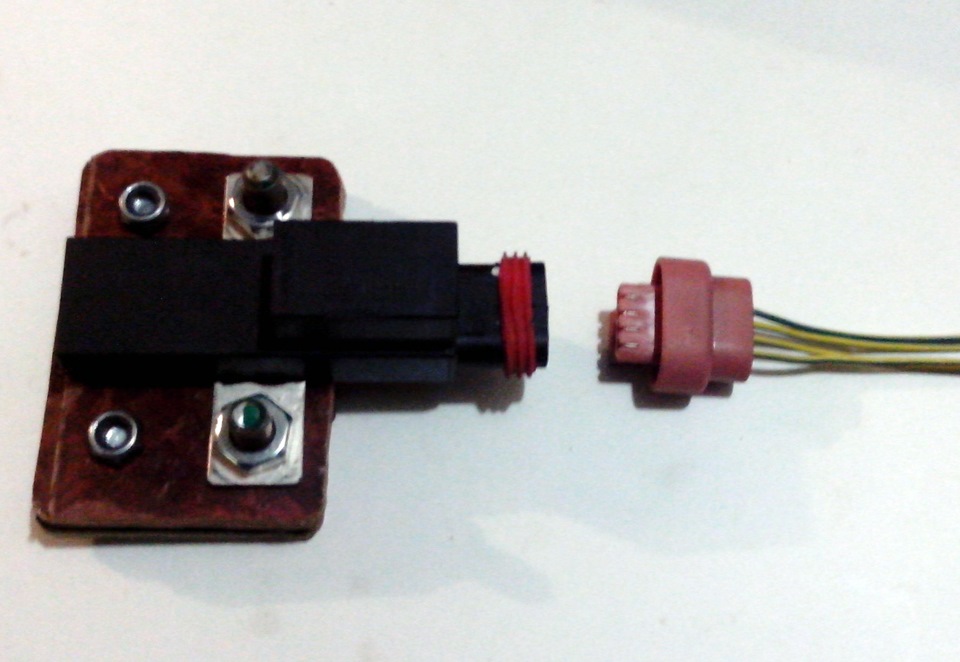

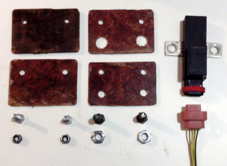

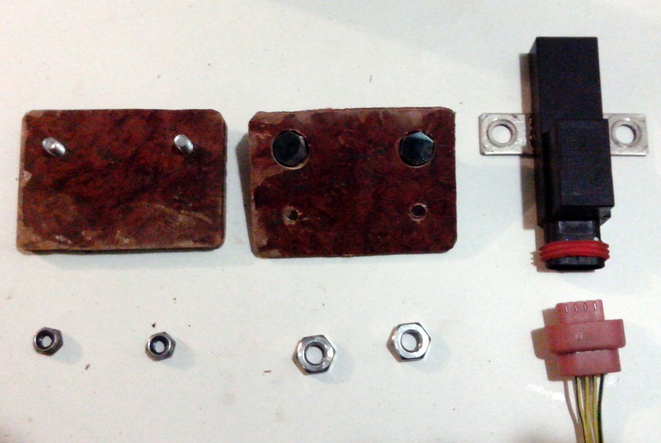

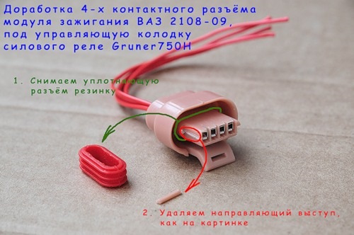

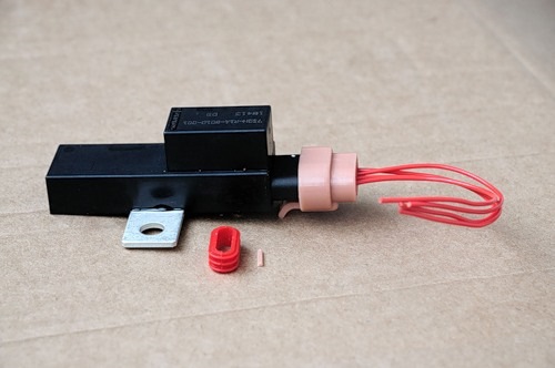

Решил, приобрести 4 шт, чтобы заменить Газелевские подальше от греха. (2 на АКБ и 2 на лебедки). Продается он без управляющей колодки, но 4-х контактный разъём модуля зажигания от ВАЗ 2108-09 с маленькой доработкой полностью подходит.

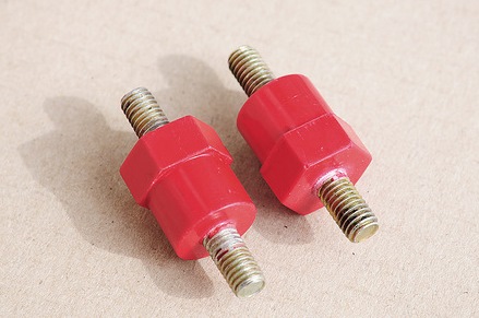

Дополнительно можно приобрести крепление, но цена 6 у.е. за 2 болтика не сильно радует.
Крепление решил свое сделать. Взял кусок текстолита 3 мм толщиной, толще не было, а так бы можно было двумя пластинами отделаться, и вырезал 4 куска — 2 куска для крепления самого размыкателя и 2 куска чтобы отдельно соединить с предыдущими двумя и прикрепить в подкапотное пространство.

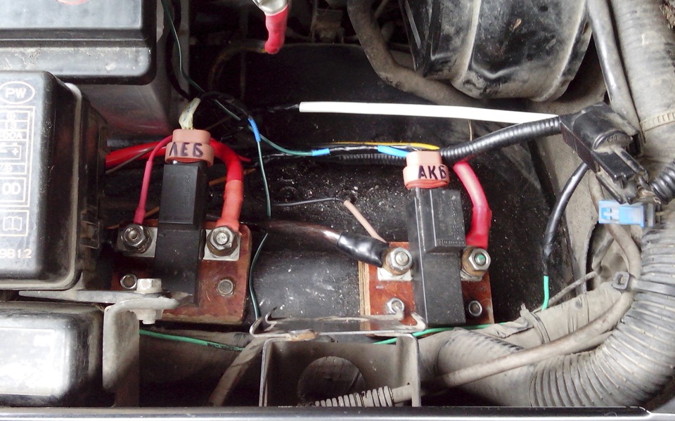

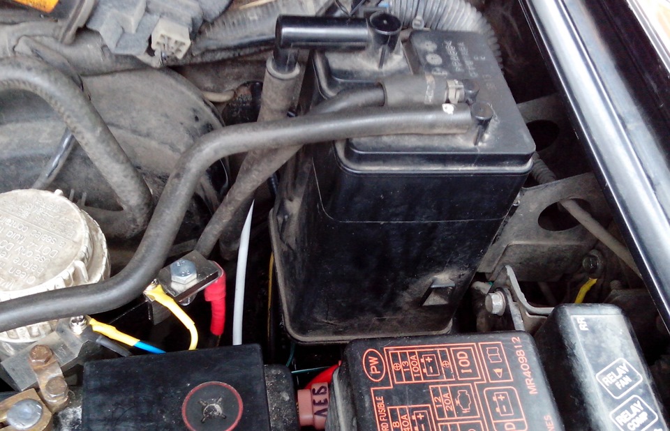

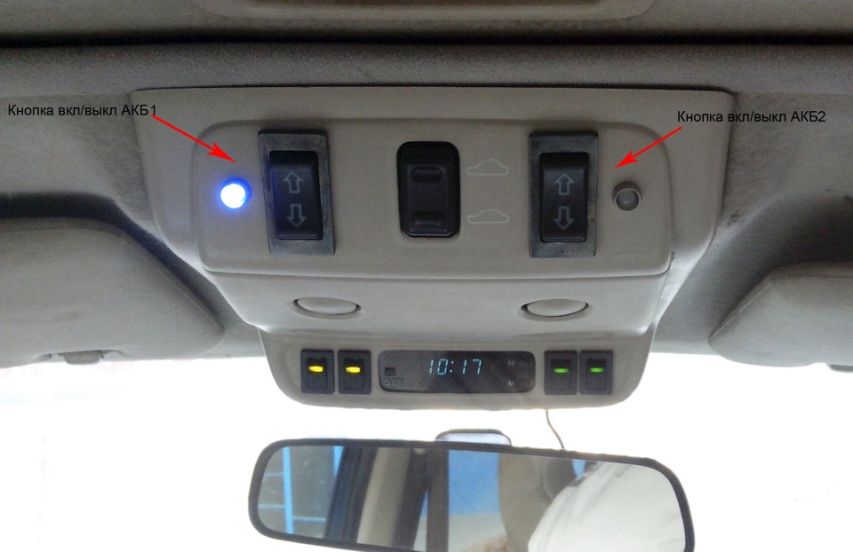

Место установки было определено под адсорбером.
Кнопка вкл/выкл АКБ с контрольной лампочкой выведены под верхнюю панель.

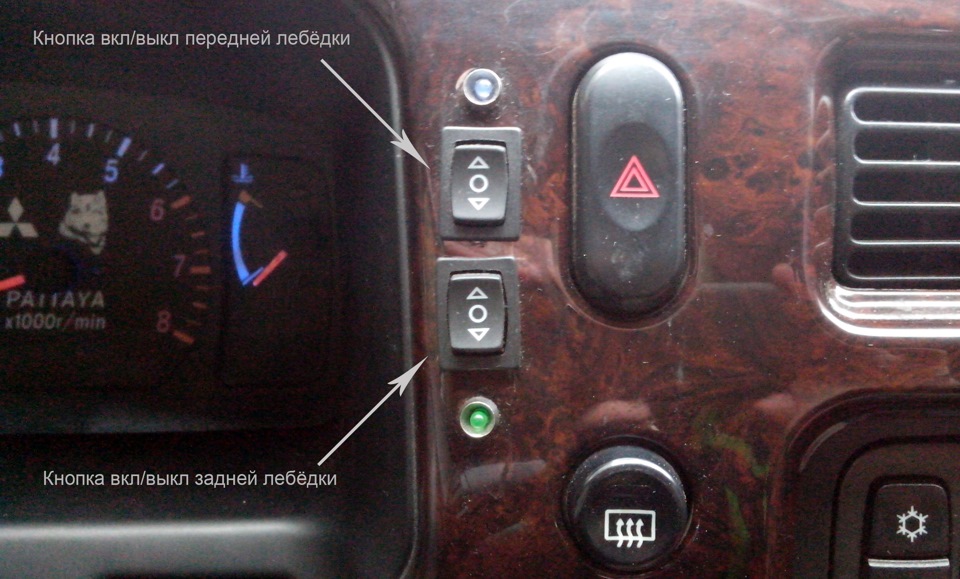

А кнопка вкл/выкл лебедки с контрольной лампой выведены на торпеду.

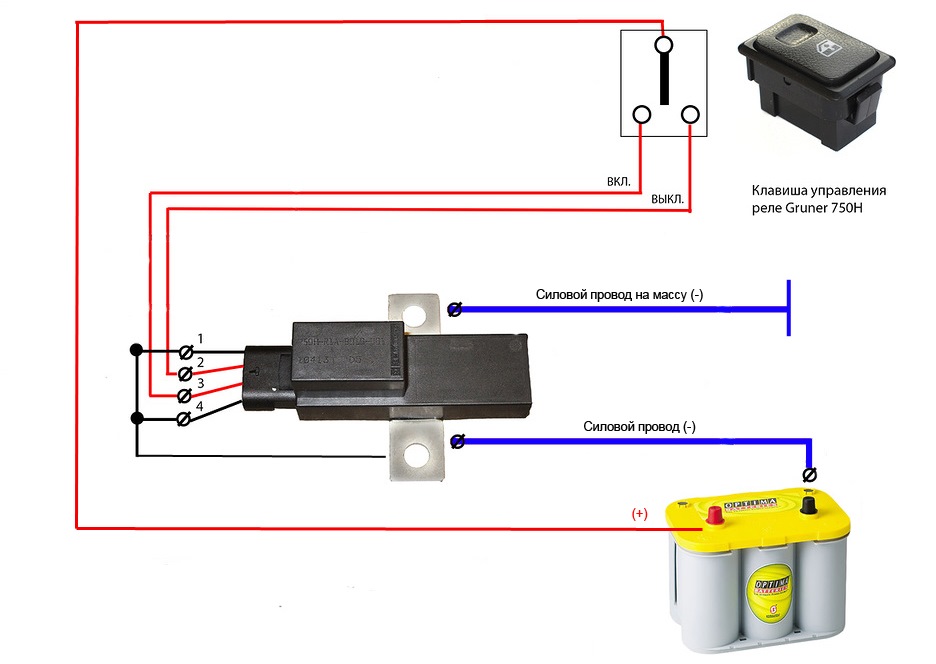

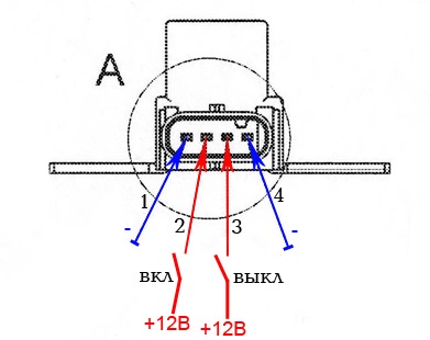

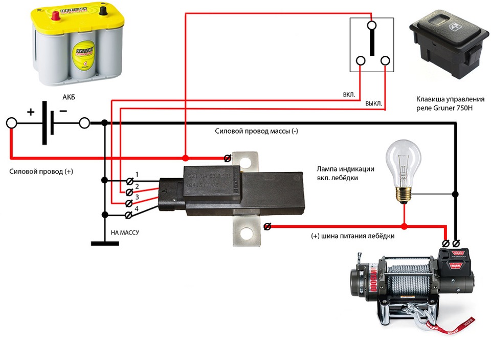

Переплюсовка размыкателя.
Схема подключения размыкателя массы АКБ.
Схема подключение размыкателя плюса лебедки.

Ни одного предохранителя на кнопки и лампочки
Схему рисовал для понимания как что и куда, а предохранитель сам каждый решает куда поставить.
Если человек понимает схему, он и так понимает, что при протяжке плюса на доп оборудование нужно поставить предохранитель.

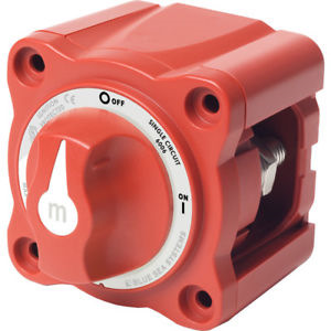

Его нагрузка 50А. А в критической ситуации он залипнет и даже физически кнопкой не отключится — www.drive2.ru/l/2280608/. Не рекомендую.
Что рекомендуете? Gruner?
Фактически это просто выключатель, что бы питание не болталось на проводе без надобности, за ним в люьом случае будет предохранитель.

Очень правильно сделано. Отключать от лебёдки надо именно плюс, масса может пойти через корпус лебёдки-площадку лебёдки и далее по кузову на минус аккумулятора, и выключатель массы на лебёдку тупо не поможет.
Все верно.

а вы с отказом размыкателя 1300.3737 разбирались? почитал вашу историю с возгоранием — у меня сложилось впечатление, что к тому моменту, как активировать размыкатель, он уже вышел из строя (расплавился)… т.е. решение о его неисправности не совсем обосновано…
Так а что разбираться, если его рабочая пропускная способность 50А и пик 300А. А любая эл.лебедка потребляет 50-60А в свободной размотке/смотке без нагрузки, а пик нагрузка до 400А.

А около часов что за кнопки?
Слева включение бокового переднего рабочего света(2 шт.) и включение заднего рабочего(2шт.) и заднего бокового рабочего света (2шт.)
Справа включение 2 центральных дальний ксенон и 2 боковых дольний ксенон

При всём моём уважении к автору и замечательному отчёту, но "кроилово" всегда приводит к "попадалову". Крепление реле выполнено НЕВЕРНО! Натяг винт-гайка на силовом выводе Грюнера, со временем сильно ослабнет, от воздействия вибраций, температур и прочих неблагоприятных факторов подкапотного пространства, из-за наличия достаточно толстой текстолитовой "шайбы" в паре крепления. При использовании текстолитовой подложки для крепления реле, обязательно нужно поставить дополнительную гайку, что бы натяг крепления был металл-металл, а не металл-текстолит. Из-за прослабления крепления силовых выводов и наконечников силовых проводов, возникнет точечный контакт и на больших токах, будет сильный разогрев в этом месте. Может поплавить корпус реле. Такие преценденты уже были. Вот сваял статейку о корректной установке Грюнеров и о том, что будет, если сделать не правильно (там есть фото правильной установки реле на текстолит): gruner-750h.livejournal.com/1456.html
По аналогичной причине нельзя ставить "подушки крепления впускного ресивера от десятки", от вибрации прослабнет контакт и с большой вероятностью может выломать силовые выводы Грюнеров из корпуса. Сейчас в комплекте с релюхами идёт усиленный крепёж, не такой, как на приведённом в посте фото…
ЗЫ Кстати чего с моих схем контакты убрали?! Здесь все исходники схем, плюс ещё масса полезной инфы: gruner-750h.livejournal.com/1046.html
"Кроилово" у меня по всему авто.
У меня закреплено все ВЕРНО! Жестко и никакой вибрации и крепления подложки независимо от крепления контактов. На фотографии если присмотреться то на каждом контакте стоит две гайки, а не одна по вашему утверждению, первая гайка плотно прижимает размыкатель к текстолиту, а вторая гайка уже прижимает клему к первой гайке. Данное крепление технически лучше чем предлагаемые вами крепления, так как площадь прилегания размыкателя больше к текстолитовой подложке чем просто к двум пластиковым болтикам. А также отсутствует рычаг излома, который в вашем креплении присутствует.
Схему я указал для простого народа, чтобы было проще понять принцип подключения. Если я бы сейчас начал расписывать еще и про впайку кандёра и сопротивления для блокировки длительности импульса, большая часть народа просто не поняли бы.
Всё равно утверждаю, крепление выполнено неверно. Через некоторое время, крепление вывода реле к текстолиту прослабнет, тк в нём нет элемента создающего постоянный натяг — гровера, и есть текстолитовая шайба 3мм, подвергающаяся повышенному износу от вибраций. Контакт между выводом и клеммой нарушится. Поменяйте гайки местами и всё будет ОК — зафиксируйте одной гайкой винт-шпильку к текстолиту, потом поставьте шайбу — вывод реле -клемму — ещё шайбу — гровер и зафиксируйте всё гайкой. Тогда соединение контактов будет металл-металл.
Я не утверждаю, что предлагаемые мной крепления единственно верные, но в них соблюдены все вышеизложенные требования, они достаточно просты в установке и я не вижу в нём тех недостатков, которые вы указали ( площадь прилегания размыкателя больше к текстолитовой подложке чем просто к двум пластиковым болтикам. А также отсутствует рычаг излома, который в вашем креплении присутствует):
img-fotki.yandex.ru/get/9…0/0_a4ae0_beec6749_XL.jpg
img-fotki.yandex.ru/get/9…2/0_b2cd5_4bb0243c_XL.jpg
Мое мнение, я уже написал выше, предлагаемое вами крепление менее надежнее чем мое.
Кстати, эти изоляторы под реле (которые по 6 у.е.) спокойно продаются в электротехнических магазинах по 20 рублей.

Искал я искал эти изоляторы, не нашел, по крайней мере на Украине.
Можно использовать резиновые подушки крепления впускного ресивера от десятки.
а разве у них не сквозной болт?
Болт не сквозной точно.Я их видел разорванные.И я себе такую подушечку ставил на насос Вебасто, чтобы не было стуков об кузов при работе насоса.Отлично демпфирует.
