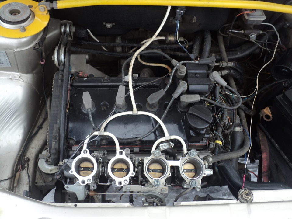

Собственно тема будет о том как правильно подключить проводку ДАД (датчик абсолютного давления) и ДТВ (датчик температуры воздуха) вместо используемых серийно ДМРВ (датчик массового расхода воздуха), которые устанавливаются АВТОВАЗом на наши тазики практически всех моделей.
Вопрос: "Собственно что это даёт, зачем эта переделка, если и так работает и заводом изготовителем всё продумано на стадии проектирования?". Ответ: "Никакого прироста мощности двигатель от этой переделки не получит, НО ДМРВ часто выходят из строя, а их цена колеблется в районе 1500 руб, установив ДАД и ДТВ можно будет забыть о выходе из строя этих датчиков. Прошивка с этими датчиками становится более точной, т.к. поступает больше информации о расходуемом воздухе двигателем и + его температуре."
В моем случае это необходимо для установки 4-х дроссельной системы впуска, т.к. сверху дросселя я не планирую закрывать ресивером и соответственно патрубка с фильтром, в котором обычно устанавливается ДМРВ у меня не будет, т.к. в моём варианте нужно будет 4 маленьких фильтра и ДМРВ там ну ни как не встанет.
Вообще говоря о переходе на ДАД и ДТВ, необходимо знать, что не все ЭБУ (электронные блоки управления двигателем) способны работать с этими датчиками, по крайней мере адекватно работать ))), к примеру январи 5 2111-71 и 5 2112-71 вообще не умеют работать с этими датчиками, а адекватно работают Январи 5.1…(41 и 61 в конце маркировки ЭБУ), вообще эти январи самые универсальные и простые в прошивке. Так что, если у Вас стоит Январь 5.1 … 41 или 5.1 … 61 и у Вас есть желание перейти на ДАД и ДТВ, то Вам повезло, а если нет, то придется менять свои ЭБУ на вышеуказанные, также возможно вся эта приблуда не обойдется без замены проводки, так как проводку лучше использовать 2115---50 — это для семейства "зубиловых" и 21103---11 семейство "чирибасов", по сути они являются оригинальными проводками для этих январей.
Далееееее… собственно какие приблуды покупать для вхерячивания всего этого под капот.

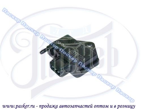

1. Само-собой датчики ДАД и ДТВ, отсюда по-любому вопрос: "Какие датчики, т.к. производителей много и т.д. и т.п. и где их брать", Ответ: "ДАД — вариант тут один — это датчик от Газели карбёрной, производство калуга, стоит он в районе 1000 руб, мне достался за 960 если не ошибаюсь, брал у нас на Фрунзе в "Волга"-магазе, на нем короче штекер на 3 контакта и "дуло" под вакуумный "шланчиг"". Устанавливаться он должен на моторном щите, так как вибрации он не любит, причём он должен висеть разъёмом вниз, делается для того, чтобы он не вышел из строя из-за скапливания в нем конденсата. влаги и тд.

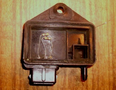

Вот так вот он выглядит:
кстати пока искал фотку в инете наткнулся на муляжи таких датчиков. т.е. внутри нет микросхемы, а какие-то хрени впаяны, будьте бдительны, я конечно не уверен, что в магазе Вам дадут расковырять датчик, но хотя бы потом расковырять его стоит и убедится что там микросхема, а не эта хрень…

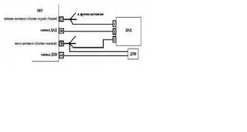

Нам нужно протянуть из моторного отсека 5 проводов, 2 на ДТВ и 3 на ДАД. У ДТВ полярности нет, поэтому какие провода куда не важно. А вот ДАД имеет точную схему подключения и распиновку написанную на корпусе – важно очень точно без ошибок подключить 3 провода от ДАД. Поэтому все они для идентификации должны быть разного цвета. Можно снять проводку с машины для удобства, но создать себе больше гемора, а можно не снимать, а протолкнуть провода через технологическое отверстие в моторном щитке с помощью спицы. Изоленту на пластиковых гофрах разрезаем, снимаем их закладываем провода, гофры ставим на место, обматываем новой изолентой. Зная какие провода от чего и куда они идут можно их найти в подкапотной проводке, для чего так же разрезаем гофру и ищем их по цветам, в этом случае проводов тянуть меньше, только 2, один провод — принимающий сигнал от ДАДа, второй принимающий сигнал от ДТВ. В самом подкапотном жгуте проводов, нам нужен будет тёмно зелёный провод или бывает зелёно-красный, какой точно надо убедится, разобрав клему ЭБУ он в 30-ом гнезде (ноге).

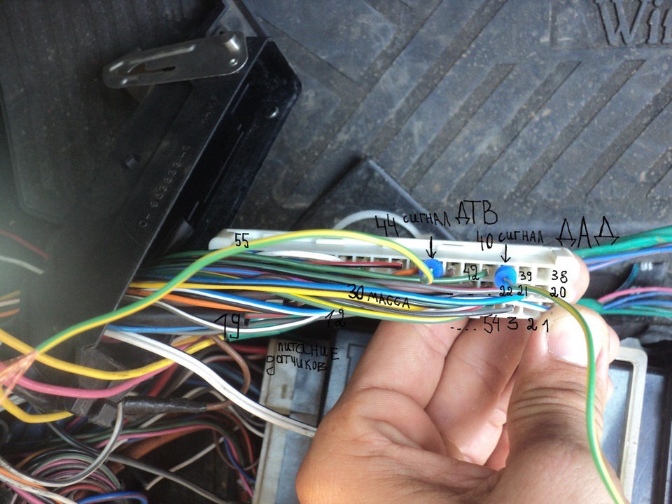

Вот схема или распиновка клемы:

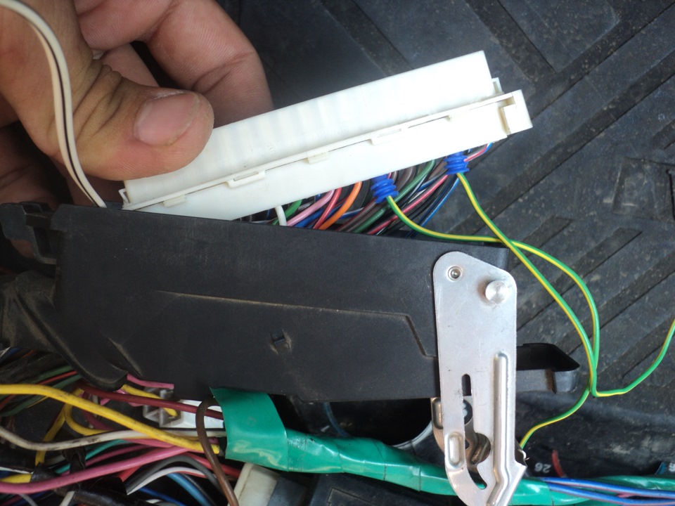

Я подключил только два провода к клеме ЭБУ, остальные нашел под капотом.
В 44-ом гнезде клемы ЭБУ в разных вариациях может торчать какой либо провод, к примеру от RCO – этот провод надо отключить. 40-ое гнездо обычно пустое. К 12 и 30 идут провода – их отключать нельзя, так как это питание и масса всех остальных датчиков. Просто зачистите их и припаяйте к ним новые провода в соответствии со схемой, либо по этим цветам найдите их под капотом и припаяйте (прикрутите) их там.
В некоторых проводках Январь-5 есть косяк, приводящий к тому, что форсунка 1-го цилиндра всегда открыта, что ни есть хорошо, посмотрите контакты 17 и 23. Если все нормально – провод от форсунки идет на 23 а 17 пустая, если провод идет сначала на 17, а потом уже на 23 – т.е. они замкнуты – значит косяк на лицо, в этом случае вынимаем клему из гнезда 17 и изолируем ее изолентой, таким образом, форсунка идет только на 23.
Самое главное не перепутайте провода к фишки ДАД, на ДАДе есть обозначения +5 (12 гнездо) GND или масса (30 гнездо) Vprs сигнал от датчика(40 гнездо) или же на нем может быть только 1, 2, 3, в этом случае для верности вскройте заднюю крышку корпуса ДАД и на микросхеме Вы увидите обозначения, к какому контакту что идёт.
Напомню, что ДТВ полярности не имеет, и какой провод куда будет идти не важно, ему главное массу и сигнал в 44-ое гнездо подать.
Ну вот вроде и всё, складывайте аккуратно провода в гофры, изолируйте и будет всё по фэн-шую.
Будут вопросы задавайте в теме или л.с., помогу чем смогу. подскажу что смогу.

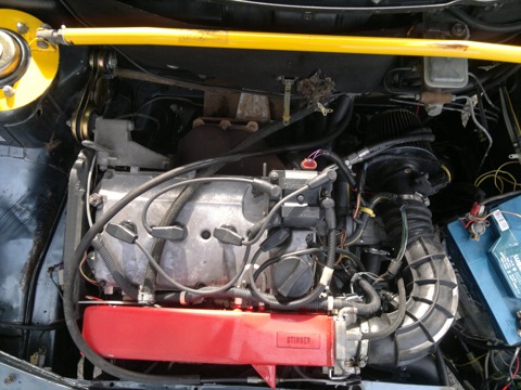

А дад подключается в за дросельном пространстве? Т.е его можно подключить к колектору?
Да, только в за дроссельном пространстве, Обычно подключают к ресиверу, но если его нет, то к коллектору впускному. Если двиг четырёх цилиндровый, то к 4-му цилиндру, либо вваривается общая рампа на все цилиндры с одним или двумя выходами. Один на ДАД, другой на топливный регулятор.
У меня подключено к самим дросселям (ниже заслонок в них предусмотрены вакуумные трубочки, я их объединил по схеме 4-2-1) на фото видно.
Спасибо за обзор системы. Я вот как раз думаю над установкой многодроссельного впрыска на свой АЗЛК и курю тему ДМРВ и ДАД/ДТВ. Хотел просто прочитать чем системы на этих датчиках отличаются, а вышел как раз на описание работы с дросселями. Где-то еще читал что с дросселями обычно не ставят регулятор холостых, а регулируют его просто начальным открытием заслонок. У вас так же?
Да, у меня также, обороты регулируются либо датчиком положения дроссельной заслонки (ДПДЗ), либо натяжением троса педали газа.
Но как мне кажется, ДПДЗ влияет и на смесеобразование, т.е. если его перекрутить в большую или меньшую сторону, то это скажется на количестве подаваемого топлива.
Такчто регулировать х/х лучше натяжением троса педали газа.
