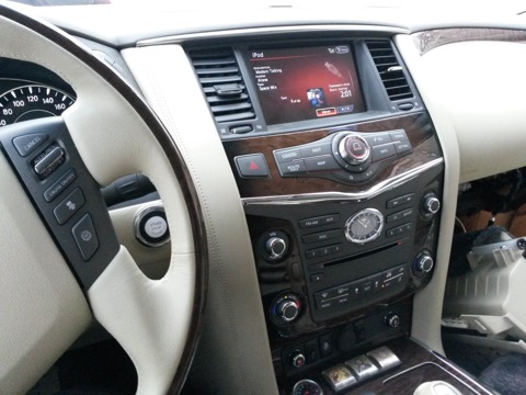

У многих машин есть опция — встроенные брелки открывания ворот паркингов, шлагбаумов и т.д. Очень удобно, конечно.
Надоело каждый раз подъезжая к автоматическим воротам, искать в кармане брелок среди ключей, поэтому решил автоматизировать и этот процесс.
Брелок разобрал и к кнопке открывания припаялся проводами. Другие концы через разъемы припаял к доп.кнопке открывания багажника, выпаяв её с платы и закрепив вновь через подложку, отделив от сигналов и токов самой платы.
Сам брелок легко влез в левую нишу под решеткой динамика на торпедо.
Левая кнопка — открывание багажника, правая — ворот.
Стало удобно и функционально!
