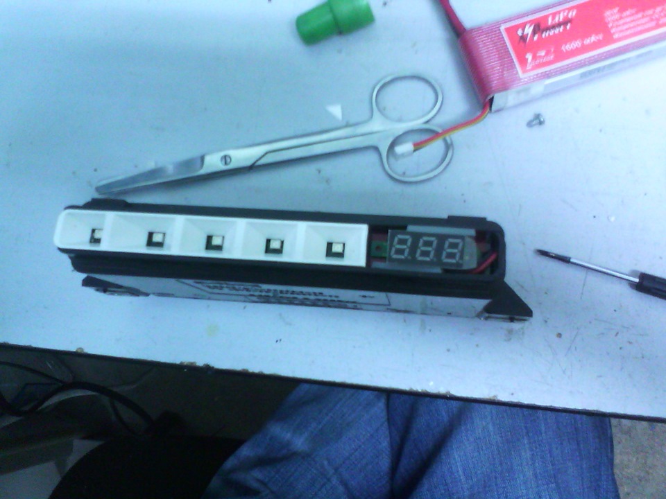

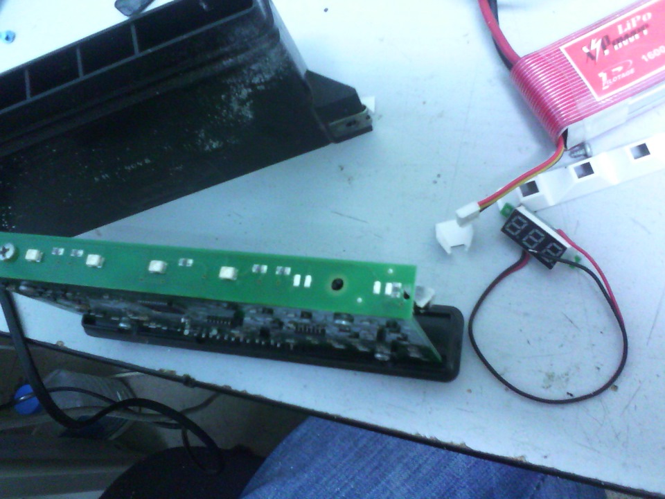

В нашем вазике есть замечательная система бортового контроля, которая постоянно сигнализирует нам что и где и как.
Вот только смотрю я на индикацию и не понимаю. Где у этой машины датчик износа накладок и про ремни непристегнутые). Кароче нет нитуя ни того ни другого.
Реши туда залепенить индикатор напряжения бортовой сети. Надоела постоянный не дозаряд аккумулятора, особенно в зимнее время.
Конечно же первым делом начал искать хороший регулятор напряжения.
Было несколько варантов на выбор.
От умных почти за 2К до обычных трехуровневых.
Решил не заморачиваться с умным. (Считаю чем проще тем надежнее).
Приобрел такой трехуровневый
Соседняя ветка по установке. Трехуровневый регулятор напряжения

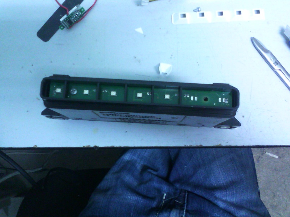

У меня правда не подошли щетки на генератор. Пришлось подпаиваться к старым заведомо высверлив клепки и сняв металлическую крышку старого регулятора напряжения

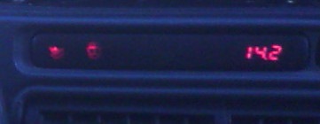

Ну и конечно же поменять диоды на все красные. Ну не нравится мне ораньжевая подсветка. Далее все преобразится в красно/белых тонах в машине, но это далее)
В стандарте так
Кто-то даже гирляндой делает.
Разобрав перепаял все диоды на красные, соблюдая полярность. Потому что наши умельцы конструкторы додумались там располагать диоды как душе угодно. У одного плюс справа а у другого слева. Вообщем кто надумает то внимательнее соблюдайте полярность. И так же в цепи светодиода нужно поменять гасящий резистор. Я везде поставил по 950ом Светят не так ярко и износ диода меньше.
Далее без комментариев просто фото.

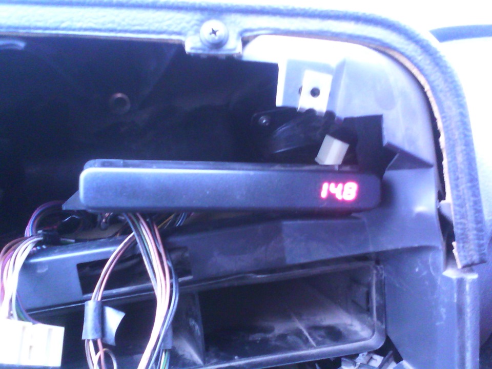

Скажи пажалуста а вольт метр ты куда подключаешь чтоб от ключа загорался?
Какой размер индикатора у вольтметра?

Подскажи какой размер светодиодов в этом блоке
3528
Спасибо

чтобы снять БСК надо разбирать переднюю панель или можно вынуть через окно БК?
Надо переднюю панель откручивать. Он с ней вылазит)
кстати, похоже у меня тоже БСК на смд диодах — индикатор открытой двери подсвечивается не весь и если смотреть под углом то ближняя часть значка подсвечивается, а дальняя нет
видимо там плохой рассеиватель
у тебя была такая проблема, с заменой диодов полностью подсвечиваются значки (в частности двери если смотреть под углом сидя в сидении)
Не замечал)
У тебя, при зажигании вольтметр показывает заряд АКБ, а при стартере выдаваемое напряжение генератора ?
Ну типатого. Даже когда завожу я вижу просадку по напряжению

отличная идея, а как ты вольтметр закрепил под стеклышком
Фото выше без крышки, на двух резинках покраям держится. Что под руку попало, тем и закрепил.
