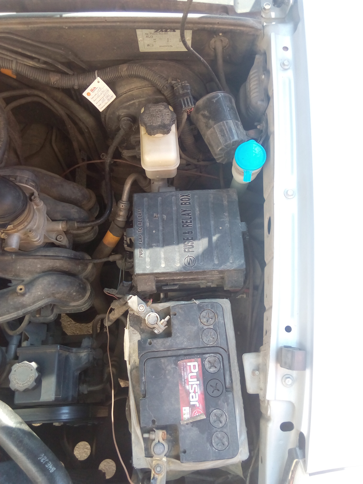

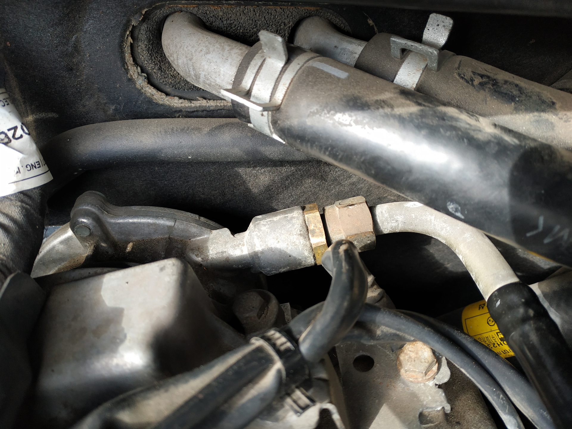

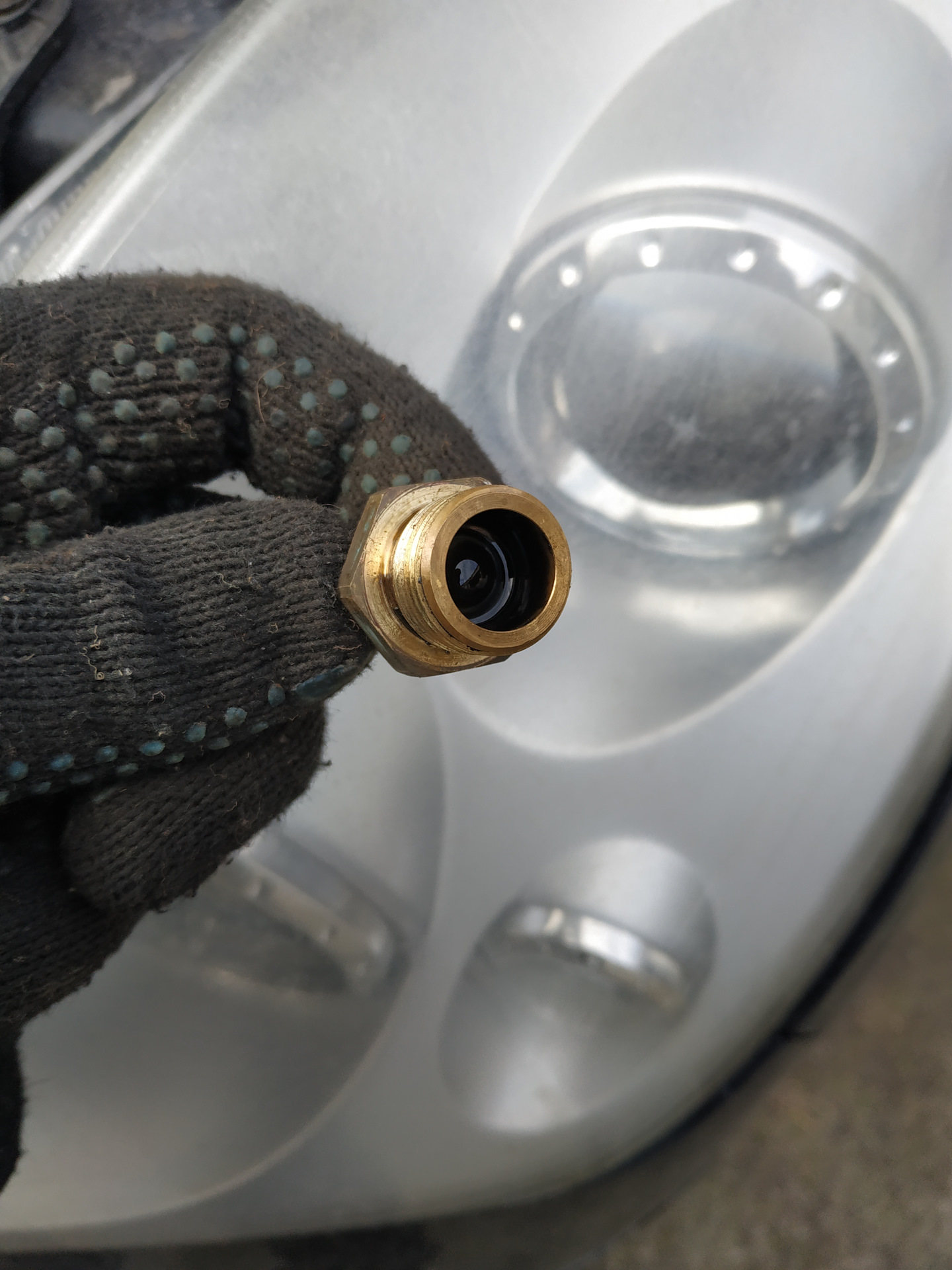

А эту гайку только менять? Или можно почистить? Ну и еще вопрос- лазил сегодня под капот, возле фары(что к аккуму ближе) нашел шланг с тройником, который приходит во впускной коллектор(черный пластиковый), причем у коллектора патрубок тоньше и будто пластиковым становится. Это что? Схему полную на Рекса первого так и не нашел. Везде по Кайрону, а я так понял у нас по разному реализовано.

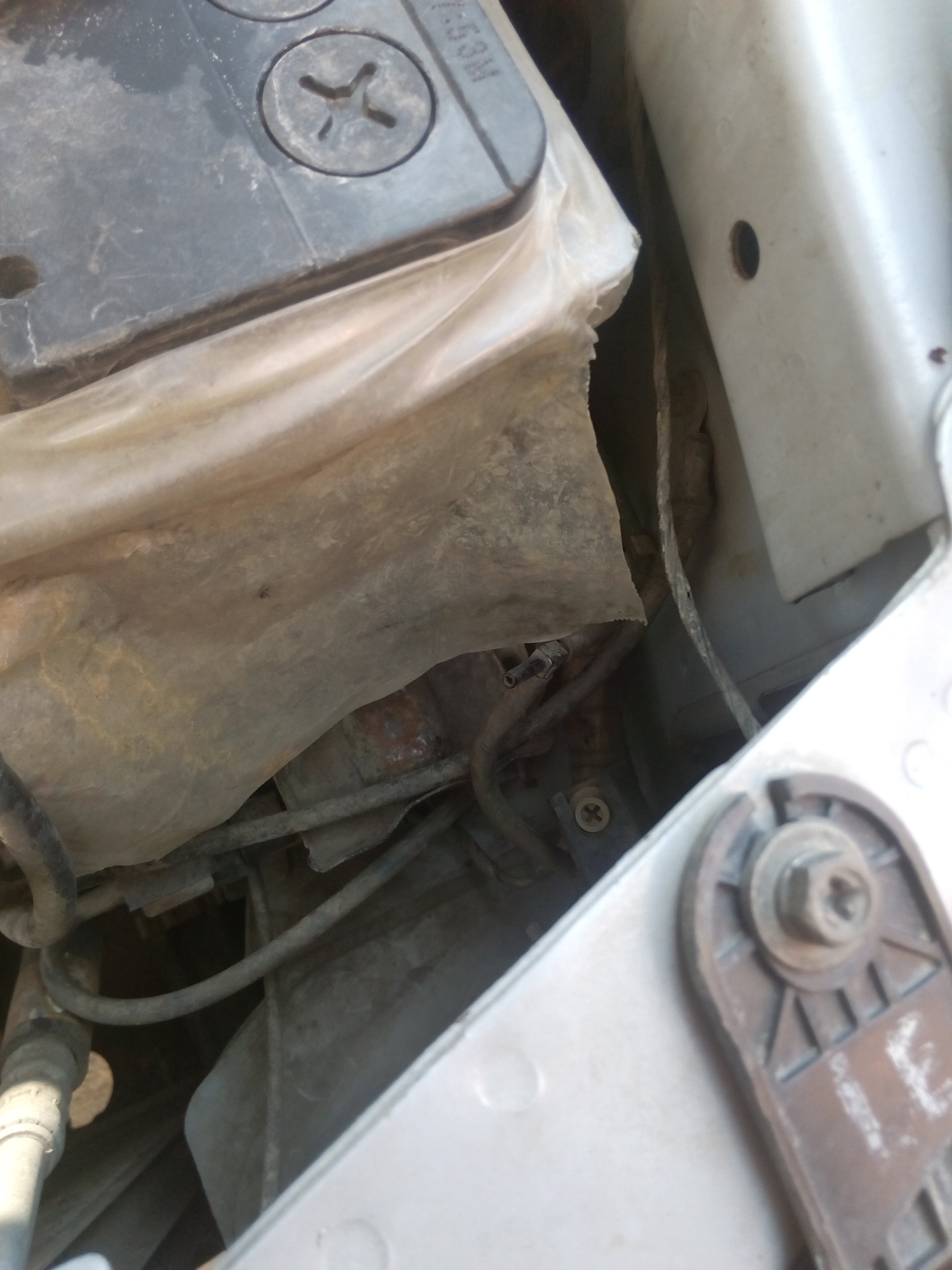

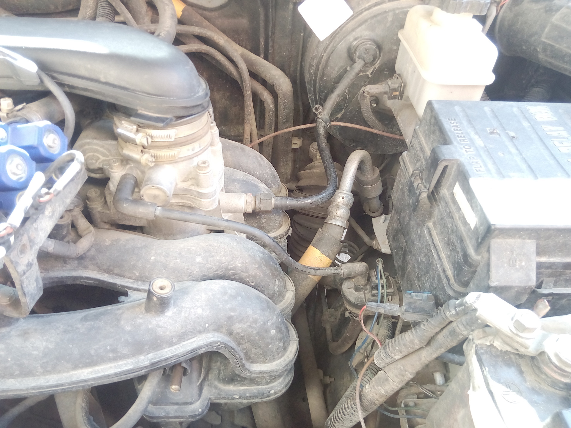

Мне просто стало интересно а что вы называли электроклапаном на который по вашим словам трубка от дросселя идёт. У меня возникло подозрение что мы до этого говорили с вами на разных языках.
Вот на более приближенном фото, на переднем плане от дросселя идет трубка на круглую херню с проводами, вот об этой херне я и говорил. Этот электроклапан. За трубкой, которая идет на эту бочку, виден клапан вакуума, о котором писали вы. А на фоне вакуумника видна красная тонкая хрень-трубка из пластика, которая идет куда-то во впуск(черный пластиковый паук), так вот эта красная трубка, под горловиной омывателя ныряет в резиновый шланг, который возле фары включен в тройник и уходит вниз, через фару, на колесо. А один писюн тройника-пустой.
Моя задача-заглушить весь лишний подсос воздуха+убрать провалы при стоянии с нажатым тормозом. Как заглушить "мой" клапан, я уже понял-болт в резинку, вместо трубки. Осталось прнять про "ваш" клапан, меняется он или можно отремонтировать и вот за ту тонкую трубку, на кой хрен она нужна и можно ли подсос на ней заглушить, если он вообще там есть.
У вас что за мотор вообще?
Бензин 2,3 150 кобыл
Ясно, я то сначала думал у вас тоже дизель.
4e3aXep
А вот общий план сверху.
4e3aXep
А вот тройник у фары(левой, возле аккума).
Этот тройник и есть электроклапан. Те шланги и нужно глушить.
Тройник просто пластмассовый. Электроклапан это боченок с проводами, между аккумом и предохранителями.
Или вы имеете в виду, что от него идет шланг на тройник?
Я не в курсе. В бензинках не рублю. А в дизеле многое устроено иначе — например нету просто тройника, а на вакуум идёт электроклапан
