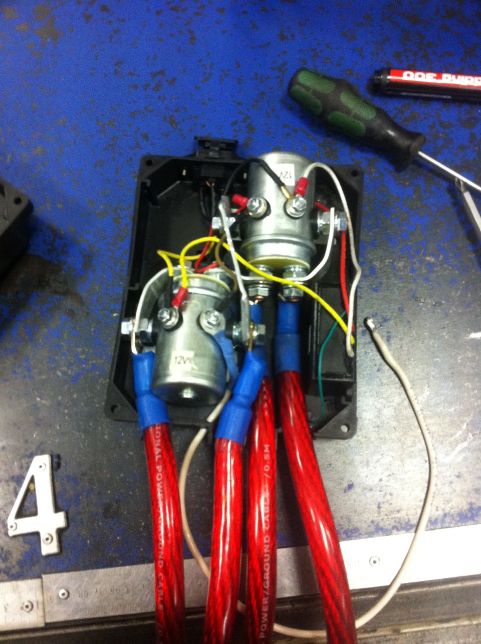

Меняем клеммы.
Замена проводов на 35, так как блок соленоидов будет располагаться под капотом.
Делаем кронштейн для блока соленоидов.
Крепим.
