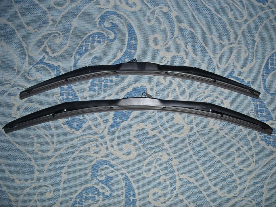

И вот с последней замены прошло полтора года, щетки Denso Hybrid пережили зиму, две покраски автомобиля и, понятное дело, резинки поизносились и стали оставлять на стекле сильные разводы и полосы.
Считаю такой срок службы очень хорошим показателем для щеток, поэтому новые решил брать точно такие же. Размеры предпочел оригинальные: 53 см. (21 дюйм) и 48 см. (19 дюймов).
КОДЫ ДЛЯ ЗАКАЗА:
• DU-053L — Щётка стеклоочистителя Denso Hybrid 53 см.
• DU-048L — Щётка стеклоочистителя Denso Hybrid 48 см.

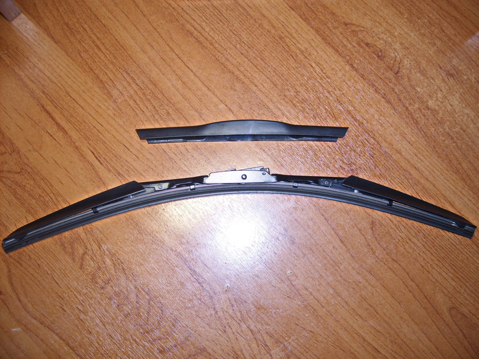

УСТАНОВКА:
Установка щеток очень простая и не занимает много времени. Последовательность действий покажу на фотографиях без подробных комментариев.

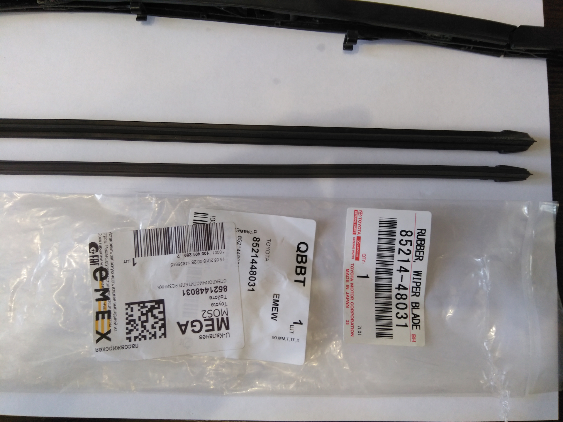

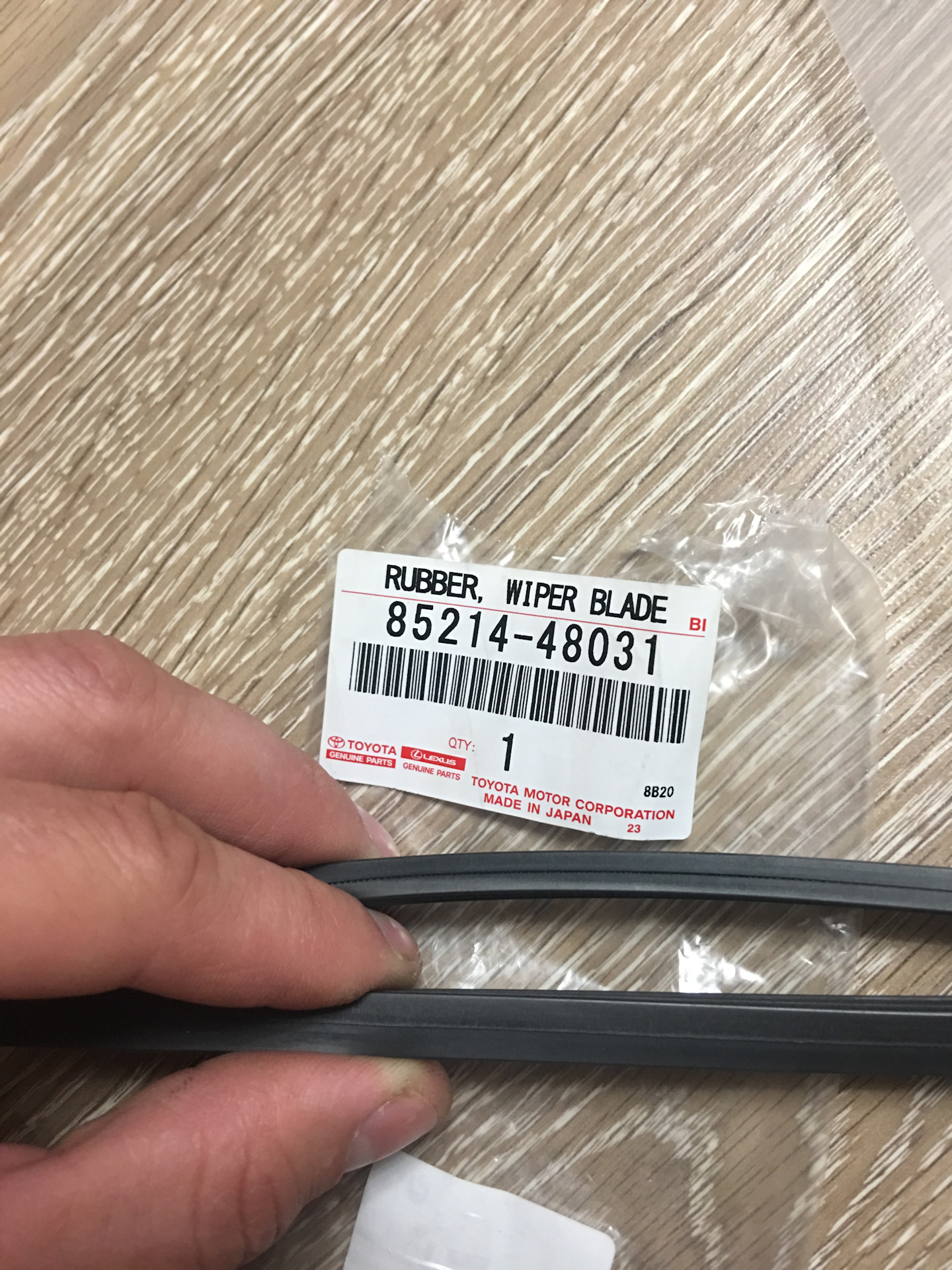

Привет, а вот у меня косяк, закал по коду 85214-48031. 53 см, а она пришла узкая((( не подходит((( теперь хз куда её девать.
Остальные 3 кода заказанные пришли нормальные
Тоже для DUR-053L заказал 85214-48031, не подходит. Оказалась узкая и одна направляющая не встаёт в пазы.

Вопрос: как Вы сняли средний кожух, хочу смазать подвижные соединения.
Он там на защелках сидит, с любой стороны пальцем подцепи кожух и потяни.
Спасибо, разобрал. Почистил, все подвижные соединения смазал силиконом, работает как новое.

Где бы еще их найти под нужный размер… 53 и 48 см нужно…
Нашел здесь коды резинок и немного про подходящие аналоги: www.shirrma.ru/2015/02/denso.html
475мм — 85214-30390, 86579-AJ050(от субару)
530 мм — 85214-48031
Интересная статья по ссылке, спасибо большое за информацию! Добавлю её в пост, чтобы людям было проще искать.

Вот же фото:
e-a.d-cd.net/34da1a4s-480.jpg
Крепления расположены в одном направлении, а прогибы смотрят друг на друга, хотя должны смотреть друг другу в затылок.
Нет, все правильно они смотрят (друг другу в затылок), просто на фотографии из-за теней так может показаться. Посмотрите фотографии установленных щеток, там видно, что прогибы одинаковые.
Ничё се… какая правдоподобная игра. Я долго пялился в фотографию и не мог понять. Вот сейчас что-то различаю…
Похоже, что нижняя щётка просто стоит не под 90 градусов относительно поверхности и поэтому так кажется.
Ну так наверное получилось на фотографии, действительно может показаться. Фотографировал то просто, чтобы разницу маркировки показать)
