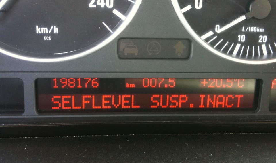

Неделю назад начала появляться ошибка по пневме "SELFLEVEL SUSP. INACT- система саморегулирования дорожного просвета неактивна", почитав форумы и бортовой журнал Вадима monolog с точно такой же проблемой www.drive2.ru/cars/bmw/x5…urnal/288230376152263360/,
стало понятно что скорее всего проблема в разъеме датчика дорожного просвета. Съездил на диагностику, показало правый датчик, подняли на подъемнике, посмотрели разъем никакой влаги или грязи не обнаружили, думаю пора заказывать новый, но на всякий случай попросил брызнуть туда WDшкой.
Через час ошибка прошла и больше не появлялась) Летим дальше…

В датчик вода начала попадать- это лечится: посмотри мой БЖ. Вэдэшка влагу вытеснила, поэтому заработал.
Спустя какое-то время все равно ошибка начала появляться, пришлось поставить новый датчик.

Перетираются провода к датчику.
Проблему решил заменой датчика

Приветствую! У меня тоже горит задний датчик, купил новый поставил, все равно горит
Привет! Диагностика показала что задний датчик?
Задний датчик просвета
Попробуй разъем глянуть не окислился ли он, либо попробовать другую диагностику
Ок! Надо заехать тоже как ты проверить контакты

Там три проводка трутся возле пневмы. Иногда перетираются:)))
